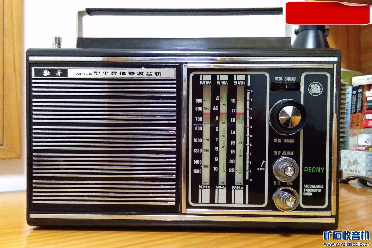

 楼主| 发表于 2024-2-3 00:56:50 | 显示全部楼层
纳米电容 发表于 2024-2-2 05:16
牡丹牌收音机喜欢“中周”
743这机如何,看着好多中周,还是空连
发表于 2024-2-3 05:37:21 | 显示全部楼层
chnjyxz 发表于 2024-2-3 00:56
743这机如何,看着好多中周,还是空连
被称为“中国的根徳”,牡丹收音机中的精品,市面上已不多见。

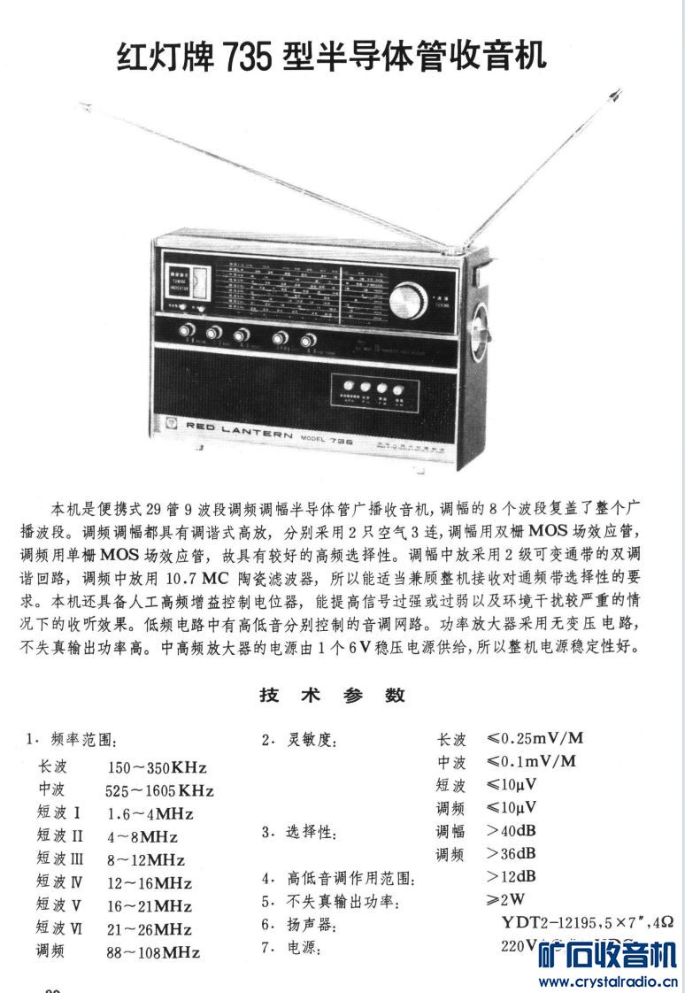

发表于 2024-2-3 10:57:22 | 显示全部楼层
chnjyxz 发表于 2024-2-2 21:23
好像说941是唯一带调谐高放的?
带调谐高放的机器肯定不只牡丹941一款,比如红灯735、745都是带三联可变的高档机器,前者是便携机后者是台式机。
但是考虑到市场拥有量,941可能是唯一容易见到的带三联可变的便携机。
 楼主| 发表于 2024-2-3 15:41:07 | 显示全部楼层
HenryYam 发表于 2024-2-3 10:57
带调谐高放的机器肯定不只牡丹941一款,比如红灯735、745都是带三联可变的高档机器,前者是便携机后者是 ...
735 745?大佬是不是说错型号了?
