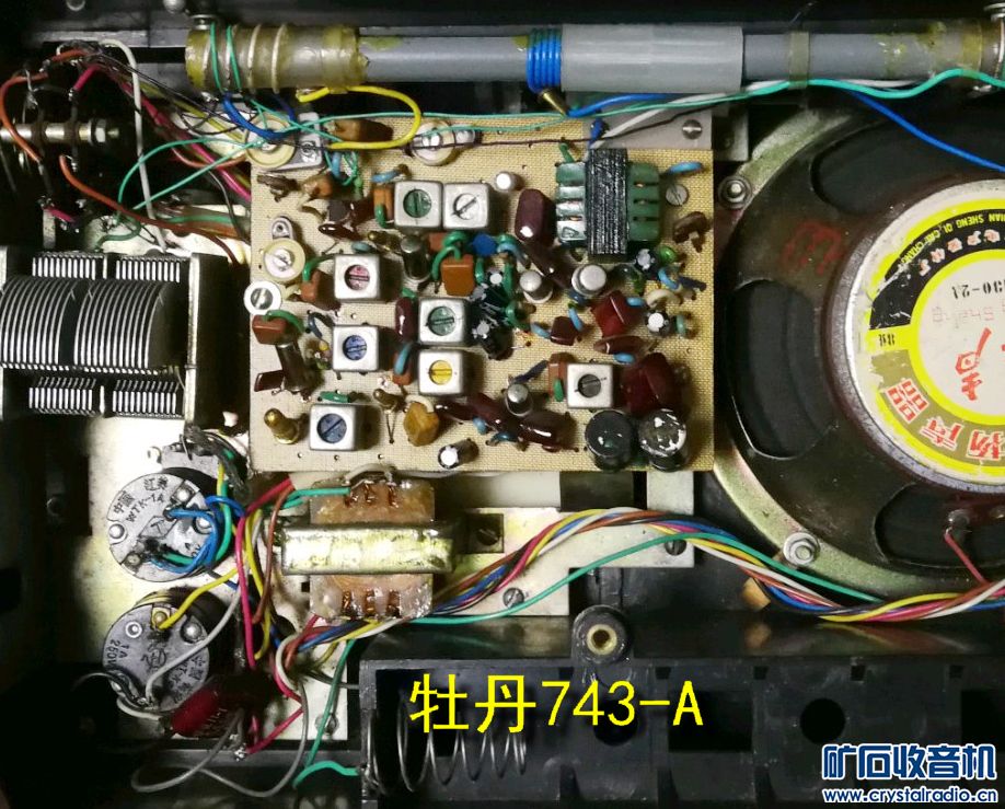

一般的机器,好像1个振荡加2个中周,板上看上去有三个中周常见。多一级的有四个。
牡丹442a这种都有双调谐,有五个中频变压器不奇怪,但我看到牡丹有些机器里居然有六七个中周是为什么,是不是这个品牌特别喜欢做双调谐,有特别好玩的型号吗

老收音机的本振线圈不是中周外形的,就是说普通中波收音机用一个本振中周三个中周变压器一共四个,而老收音机通常是一个本振+三个中周,或者四个中周,四种有两个是双调谐中周。那么如果是中短波收音机呢?
四个中周(有一对双调谐)外,另外有两个专门的本振线圈,外形是朔料壳绕线圈,中间有一个能调的小磁棒,更高级的收音机在每个波段都有独立的本振线圈,普通收音机通常短波只有一个本振,两个短波或者三个短波的共用一个本振线圈时,就采用二次谐波的变频方式。
网上见到过一个春雷的高档收音机,本振线圈是中周外形的,可能是五波段的,因此看到13个中周。(天线线圈也是中周外形的),这在分立元件的晶体管收音机里真不多见,而且结构非常紧凑。

只是“中周”的形式而已,包括了本振綫圈、短波天綫綫圈。
发表于 2024-2-2 08:04:29 | 显示全部楼层
相对其他品牌来说,牡丹确实更“钟爱”双调谐,因此中周就多一些。
有的机型不仅第一中放是双调谐,第二中放也是双调谐。
我好像没见过哪个牡丹机型不是双调谐的(有一个双调谐就算)。
如此,牡丹机器相对比较高档一些,或者说他不做低端机器。

北京无线电厂的牡丹牌收音机使用中周双调谐方案的很多,不使用双调谐的机型也有,比如8402、644、942等。

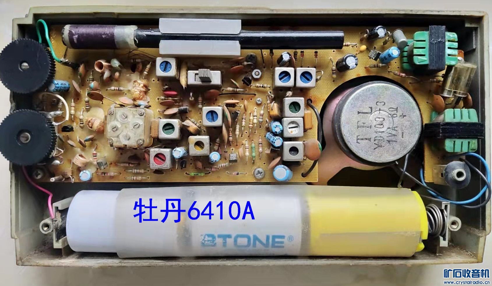

穿了件马甲你就不认识了。
不一定是中周

电路图有这个,牡丹喜欢用一个465的陷波器(?),2本振(中短波)+2双调谐+1单+1单+1陷,外形上像2+5,实际上4个中周。

国产晶体管收音机的465k“陷波器”大多不是用来抑制中频干扰,而是提升短波段的变频增益。465k串联回路通常接在变频管发射极与地之间,对于中频来说它的阻抗远远低于变频管发射极电容的容抗,因此可以提高变频管集电极输出的中频,对RF、OSC频率则几乎没影响。
收音机的振荡线圈,不少多波段收音机的两个短波段是共用的,其方案是短波高段利用振荡二次谐波变频,但是谐波变频受到的干扰比基波变频严重得多,且接收频率范围受制约,高档的收音机都不会采用这种方案,而是两个短波段各用一个振荡线圈。不过,那种9波段、12波段收音机虽然也是多个短波段共用一个振荡线圈,但并不是谐波变频,而是利用与可变电容串联不同容量的小电容来改变振荡频率可调范围的,无可厚非。
