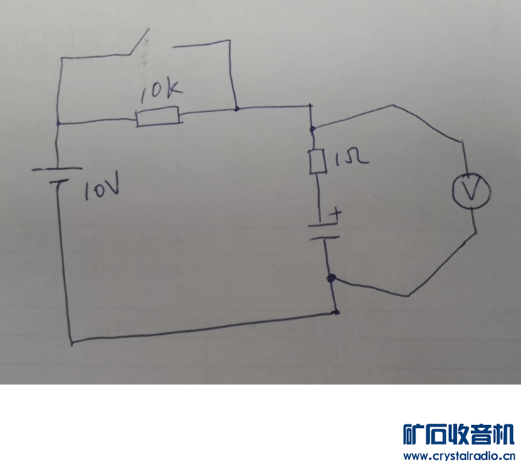

发表于 2024-2-2 12:20:14 | 显示全部楼层
changwanren 发表于 2024-2-2 10:31
不可能迅速降低,是实际测试了还是判断?你的14楼图像是,当开关断开时,但应然有10K电阻与电源相连, ...
支持这种说法!

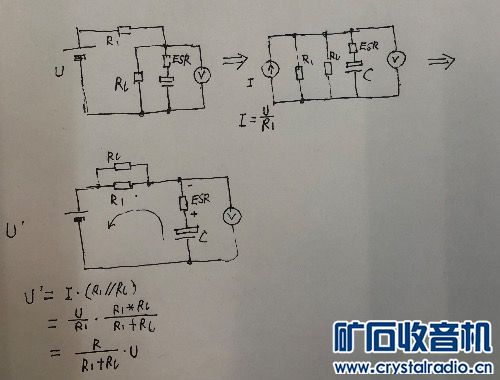

我的分析是这样(见图):
1、第一阶段,合上开关k,让电容C“充饱”。图中的第一个小图。
2、刚断开k时,电路图如图中第二个小图。这个图不容易看出里面的规律,需要做变换。
3、用戴维南等效变换,得到第三个小图。再用诺顿等效变换得到最后的小图(第四个小图)。
4、由最后的小图可看出:
(1)刚断开k时,电容两端的电压高于等效电压源的电压,因此,电容会朝电压源方向放电。
(2)放电电流流过esr,所以,在放电初期,电压表测得的电压先是下降的(比之前的电压低一个esr上的压降)
(3)随着放电电流的减少,电压表测得的电压呈现上升的现象
(4)当电容放电至与等效电压源相同的电压后,才结束放电/进入新的平衡状态。
——以上可以清晰地看到,电压表有一个下降、然后又上升的过程。
发表于 2024-2-2 15:05:10 来自手机 | 显示全部楼层
小鬼头 发表于 2024-2-2 15:01
我的分析是这样(见图):
上传的图片怎么翻转了。
那就补上关键部分的图——虽然清晰一些,但好像还是翻转了,呜呜

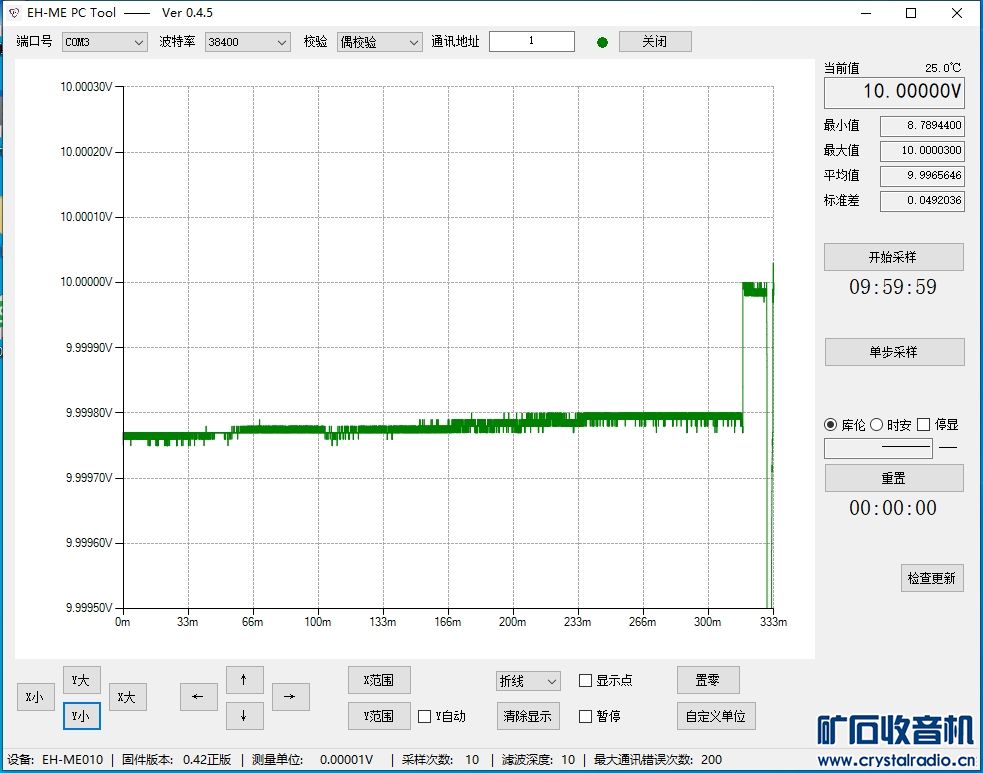

 楼主| 发表于 2024-2-4 13:09:00 | 显示全部楼层
changwanren 发表于 2024-2-2 08:48
猜测是电容的漏电阻随充电的时间在缓慢变大所致。主楼将电容充到10V后,充电电路彻底断开,看看电容两 ...
到今天止好像平衡点在9.99988这样了。今天把电容短路1放电分钟,再同条件测试电压上升很快半个小时就充电到9.99980V了。
其中测试了完全断开电容电压的下降,不是陡然下降,如图A到B是带电阻10K需要40多秒,完全断开C到D需要10秒。E点是重新接电阻充电。
局部放大图
