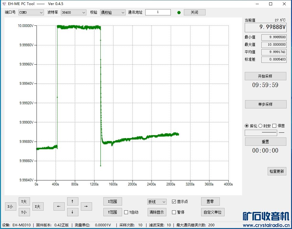

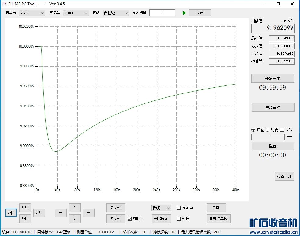

如图,电源电压10V,内阻毫欧级。电压表内阻超过10G欧,电阻10K欧,电容63V1000μ。

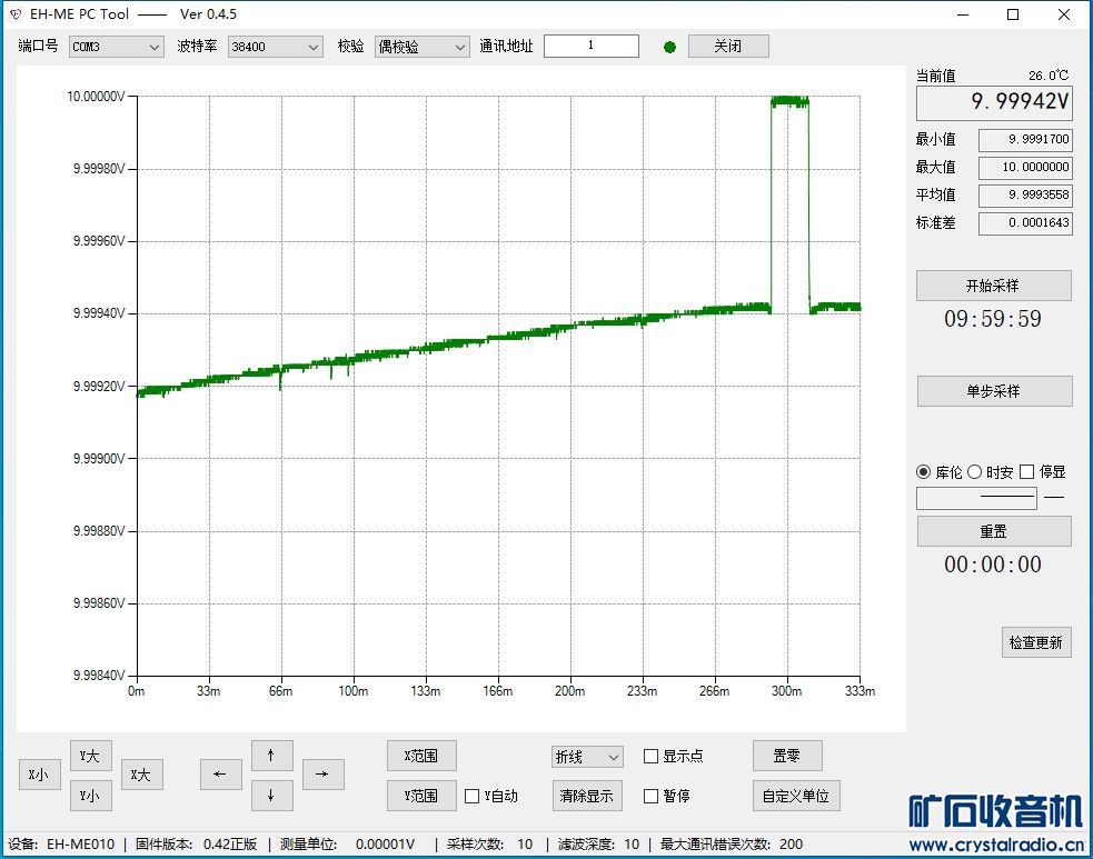

上电K1接通10秒后断开,电容上10V电压下降后缓慢上升,2000秒后再次闭合K1 200秒,K1断开后电容电压10V又下降到原来缓慢上升的走势才上升。
请教各位老师是原因什么造成电解电容这种充电现象呢?
就好像电容不能一下子喂饱一样

所有连接都是焊接,测量表笔夹在电容上,闭合200秒电压显示200秒都在同电源电压。开关断开电容漏电电压下降很正常,但为什么还是要下降超过平衡点呢?

开关断开后给电容充电是通过10k电阻进行的,电源电压10V,断开后电容电压跌落到9.9V,压差100mV,通过10k电阻的充电电流最大是10uA,而且随着充电会逐渐减小,不慢才怪

问题是电容已经充电”满了“(200秒10V),开关断开后电容漏电加表负载令电容电压下降,道理上不是慢慢下降到与流经10K电阻充电电流平衡而稳定吗?就像RC滤波一样。
但电容电压却好像无视200秒满电压段直接降到原来缓慢充电走势才继续上升。现在几个小时过去了电容上电压还没完全稳定得下,电源10V是399基准很稳定的变化不了几个PPM。
这是上图测量中再次闭合开关15分钟后断开

    猜测是电容的漏电阻随充电的时间在缓慢变大所致。主楼将电容充到10V后,充电电路彻底断开,看看电容两端电压是否迅速降低,若由10V非常缓慢的降低,猜测是开关迅速断开瞬间,可能由电容和电路中的分布电感反向充电所致。

接通开关后,电压表测的是电容再串联一个Rc后的电压,电解电容有一个微小的漏电,估计至少几十到一百多纳安。所以即认为电容充满电了,Rc上还是有个微小的电流。电压表实际测的电压,是电容+Rc的电压,忽略电源和开关的内阻,Rc + Uc = 10V
将开关断开后,U(R10K)+URc +Uc = 10V,所以电压表测得得数值 URc +Uc 变小了。
首先,电容不会被真正充满,尤其是电解电容,上面提到了会有漏电,这个我测过。同样材质得电解电容,容量越大漏电就会越大一些,CBB这类的电容漏电会小一点。正因为有这个漏电,当您认为电容充满时,实际上时电源,电源内阻,开关电阻//10K电阻,电容内阻,电容达到了一个漏电与充电动态平衡的状态。开关断开后,这个状态被打破,所以要用一段时间重新达到一个新的平衡。而您测试的点,因为是Rc+C这两部分,平衡状态太重新建立的过程电流会有变化,所以可以观察到反映在电压上的变化。

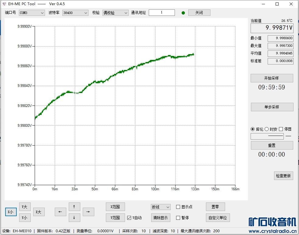

 楼主| 发表于 2024-2-2 09:48:02 | 显示全部楼层
测量还在继续,电容电压差不多达到平衡点。按照目前电压计算电压表内阻并联电容漏电电阻已经达到180M欧
