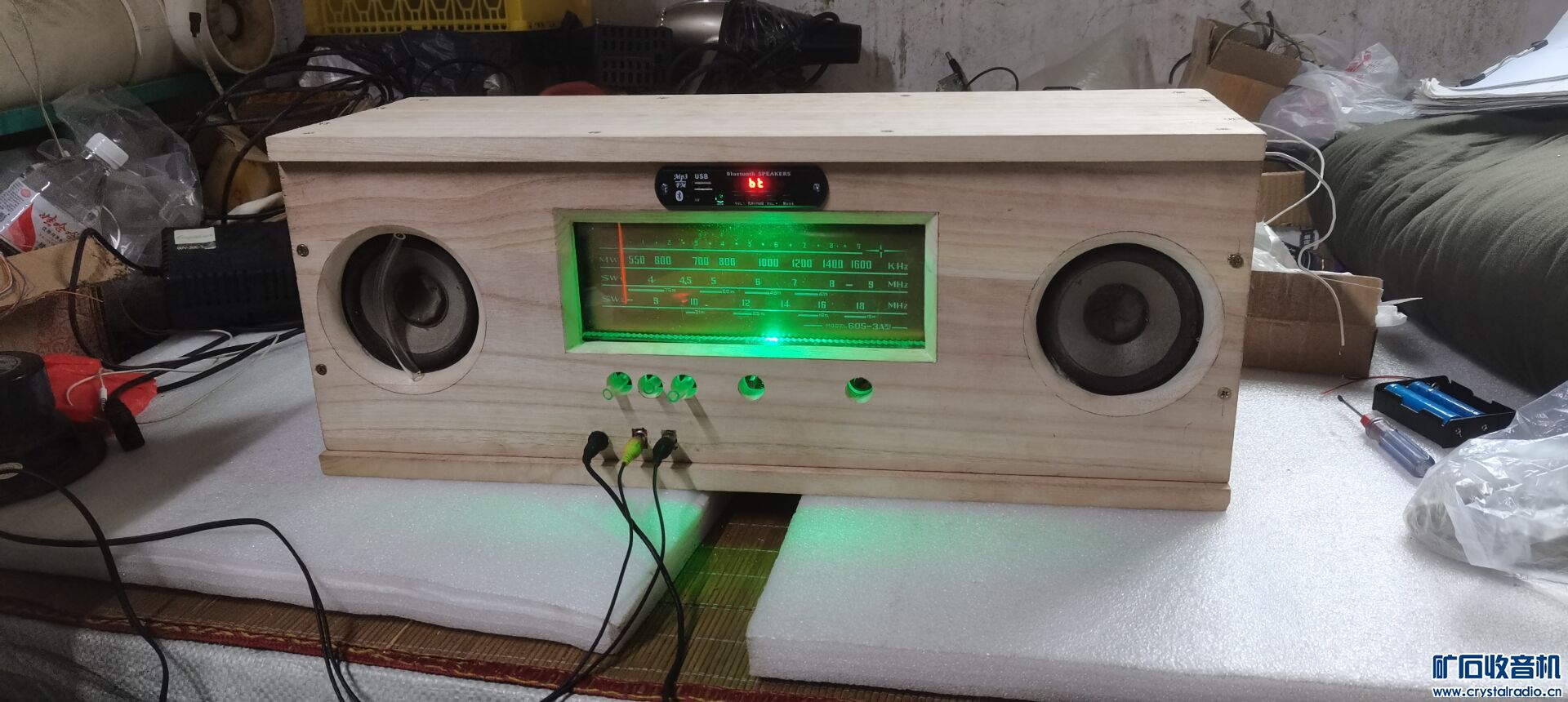

这个五寸喇叭还能用吗

什么叫能用,什么叫不能用?只要喇叭能响就没有不能用的道理,但是铁芯摩擦音圈的除外,因为那种喇叭即使能响也用不长。喇叭纸盆破了或者折环破了,用柔性胶水粘起来,只要不阻碍振动、不跑风漏气就不影响使用。喇叭编织线断了,把纸盆正面焊接部位刮开,焊上细漆包线,再用沥青固定焊接部位,可以快速无损修复。如果你40年前搞维修,检查出客户的收音机或电视机喇叭坏了,一时买不到相同尺寸的喇叭,你会让生意跑掉吗?我想应该是不会,就算你手上有现成的喇叭,换喇叭报价太高客户同样会跑掉,报价低了白费力气不赚钱,你同样可能会选择给他维修坏喇叭,只要不跟客户说,可能他永远都不知道喇叭坏过。

赞成 MF35_ 网友的做法。喇叭修补既要保证音质、还有兼顾 “漂亮” 。用宣纸修补后、根据原喇叭纸的颜色、用墨汁兑水、调整到合适的颜色、用毛笔涂刷修补后的部位。

受你影响,我最近也淘了五六台5寸的旧机回来拆修,中间也有两三个这样的
我个人的经验是这样的,首先小洞周围用指甲油加固,不让边缘加大破裂,小洞一般不用封上,不会影响声音
折边部份破,用楼上那种软性万能胶补,不能用硬胶,影响弹性
尝试过拆纸盆,但是试过网上的化胶水之类的,通通不顶用,根本拆不下来旧纸盆
像你这种破了一大圈的纸盆,有可能会擦圈,也就是只有一半有力张着,另一半无拉力,音圈就会不完全居中,我就碰到了,据说用纸盆湿水法,但我也不知道具体咋搞

对于扬声器,一般是:
①普及型的外磁喇叭,一般不修,以更换新喇叭为主。
②对于上了年纪的,作为文物性质的喇叭(1949年以前出的喇叭,值得修一下,更换动圈、簧板、纸盆,充磁。
③对于大厂出的上世纪钴磁喇叭,特制的阻抗的喇叭值得修理。
这是因为修一个喇叭的成本要比买一个喇叭的成本高得多。

有些喇叭的盆式灰色的,这种颜色很难配,所以我的做法是干脆用更深的颜色全部涂一遍

湿水法很简单,把防尘帽摘掉,然后用薄纸片(有那种塑料的音圈卡规最好)均匀插入让缝隙保持一致,然后用毛刷蘸水(不要太多)逐渐洇湿整个纸盆,这时候纤维会软化,矫正导致的应力会被释放,等自然阴干后就可以了
如果是纸盆边缘修复,可以在修复前就先把音圈缝隙固定好再修,这样修好后就不容易歪了,甚至不需要湿水

感谢!但是如果换纸盆,现在用什么化胶剂可用呢,我试过两三种网上所谓的解纸盆化胶水,根本一点用没有

擦圈的也不是不能用,有的只是时间久了弹波变形擦的圈,音圈没有在这种状态下工作多久,线圈没被擦散,这种可以通过在折环上找到一个合适的位置施加一个压力校正。我这箱子左边喇叭就是这种情况,我用一段胶管一端压在折环上施压几天之后就不擦音圈了。
