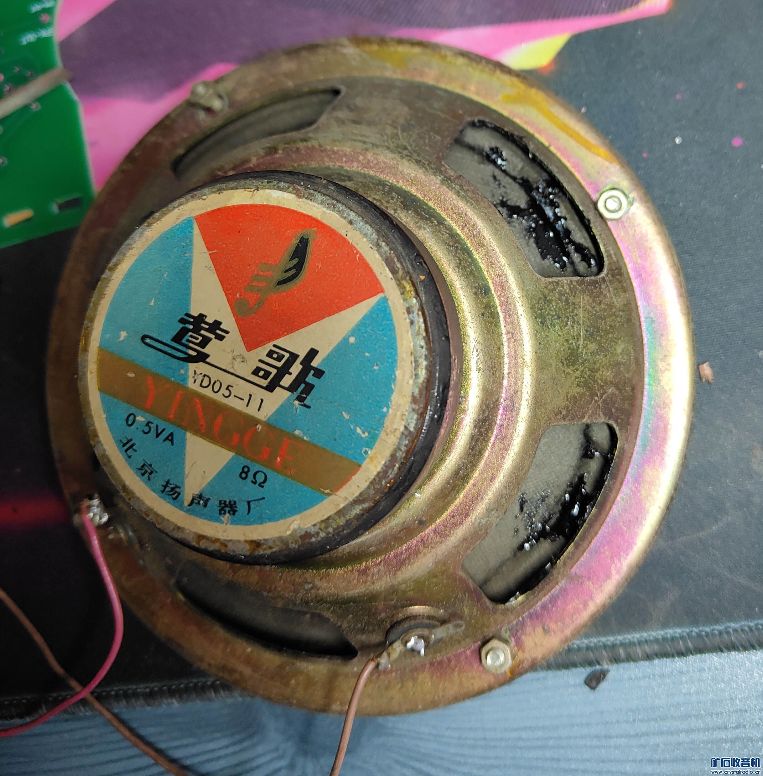

我买944a的时候带的,喇叭的纸膜都破了好多,但是是一条线破的,我就用喇叭胶粘上了,现在声音不小,这样影响使用吗?

有的破裂的纹路没法完全补上,心理上有点别扭,不知道使用受不受影响,另外老喇叭的纸膜好多都有破洞,影响使用吗?
发表于 2024-2-1 14:40:28 | 显示全部楼层
用喇叭胶粘?这真是不知道说你啥好,响肯定能响,但是,一个是难看,一个是胶比较重,影响肯定是比较大的,耳朵难以分辨罢了。
正确的方法是买点宣纸,要最薄的那种,剪成弧形和裂口一致,然后白乳胶用水化开,用毛笔轻轻刷到裂口周围,贴上选址用毛刷刷平,等干了以后再贴一层就可以了
如果只是破了个小洞,不需要修补,基本不影响使用

早问就好了,看来这真是个技术活,现在已经粘上了,没法复原了,不过下一个喇叭可以这样修补了,学习了

只要自己觉得声音可以接受,使用还有什么问题?实在纠结就买个新纸盆换上。

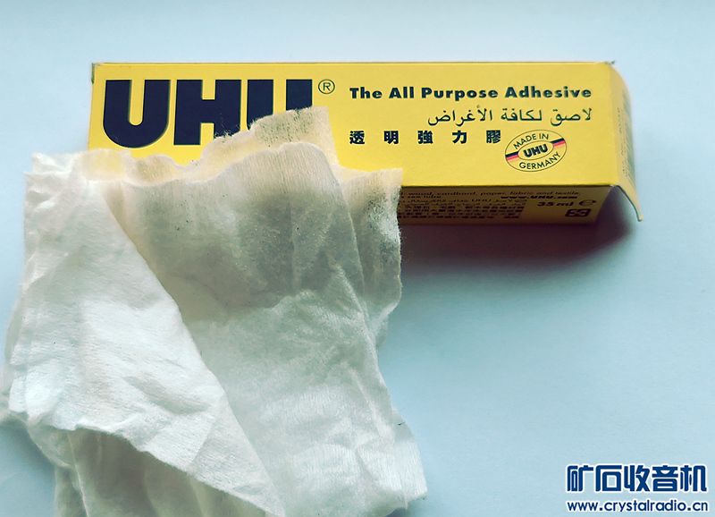

发表于 2024-2-1 17:36:30 | 显示全部楼层
我是用棉柔纸巾和柔性胶水补喇叭纸盆破损洞和裂缝
