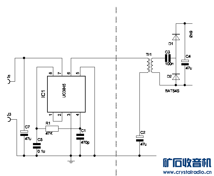

发表于 2024-2-1 23:09:23 | 显示全部楼层
MF35_ 发表于 2024-2-1 17:20
主要是我懒,LLC太麻烦了
其实也不算LLC,只是LC,利用次级LC谐振输出正弦波,元件的选用远比ZVS简单
变压器就是用普通220V输入端那种共模变压器,短接初级绕组,测次级的电感L(其实就是漏感)。
用1/2*pi*SQR(L*C3)算出C3和漏感L组成谐振频率。
变压器初级由uc3845 50%占空比低阻抗驱动,然后选择合适的R1,C1,使3845的"输出"振荡频率要小于等于上面算出来的谐振频率。
因为是OTL,有隔直流电容,所以不用考虑变压器饱和。
当然这个电路输出功率是有限,不过300mW肯定没有问题,作为测量电路的隔离电源足够了
当然你也可以在C3再串联一个L来调节谐振频率,此时就是LLC了。
这种电路很适合需要多个隔离电源场合,多个右边的电路并联,就可以输出多个独立的正弦电源。
 楼主| 发表于 2024-2-1 23:34:22 | 显示全部楼层
负载实验来了,之前静态电流30mA,仔细一看电源设置的4.5V,把电源电压降低到3.6V,一个标准锂电池的电压,静态电流变成了25mA(包含栅极驱动电流),然后在这个条件下进行负载测试
我很懒,所以随便饶了几圈当次级,空载输出电压大概1Vrms,做测试足够了,反正测负载多几圈儿少几圈儿无所谓
负载使用10个10欧电阻并联,这样方便切换不同的负载值,只需要剪掉几个电阻就行,反正一次性的,我只测一遍,懒
倒着来吧,我先试了10个电阻并联,也就是1欧姆负载,输出波形完全没法看,这个负载功率应该已经超过振荡回路的振荡功率了(根据L/C的比值和振荡频率,可以算出回路中的峰值电流,它决定最大输出功率),完全没意义了,所以就不上图了。
我们从8个电阻并联测,也就是1.25欧姆负载测起,可以看到波形依然很烂,依然超出最大功率,换换换
接下来是7个电阻并联(还没测呢就牺牲3个电阻了),可以看到幅度比8个电阻并联时要大一点点,但依然超功率,输出854mVrms,负载是10/7欧,负载功率510mW,3.6V电源输出247mA,功率890mW,效率57.3%,可见负载超出最大谐振功率的时候效率低的令人发指
然后再献祭一个电阻,这下波形好多了,好歹还算个正经波,输出836mVrms,负载10/6欧姆,负载功率420mW,电源输出156mA,功率561mW,效率74.8%,这下终于正常了
继续献祭电阻,这次是5个,波形没有变得更好,说明这是两臂不平衡导致的奇次谐波,不是负载问题,输出848mVrms,负载2欧姆,负载功率360mW,电源输出135mA,功率486mW,效率74%,下降了,这很正常,因为在允许功率内,负载功率越小,效率越低
继续搞,可怜的电阻就剩4个了,波形略微改善,这是负载对初级回路Q值的影响降低了,选频能力提高,输出865mVrms,负载2.5欧姆,负载功率300mW,电源输出115mA,功率414mW,效率72.5%,继续降低,符合理论
静态电流是25mA,包含栅极驱动电流,当栅极关断时,栅极相当于对地通过1N5819接地,压降0.25V,栅极驱动电阻470欧,因此栅极驱动电流为3.35V/470欧=7.13mA,当栅极开通时,3.6V电源通过470欧+4.7k电阻接地,电流3.6V/5.17k=0.7mA,所以栅极驱动需要大概8mA电流,这个可以通过优化改善到5mA以内,这样静态电流就是20mA左右,再对电感质量进行一下优化(我现在用的是铁粉芯,不容易饱和,但是损耗大),总静态电流有望优化到15mA以下,这样效率还可以继续提高,在接近满功率时应该能够达到80%(毕竟现在就74.8%),如果能达到80%的效率我觉得已经很不错了,毕竟硬开关的DCDC在小功率下也就80%出头的效率,而且还有难以解决的高频毛刺。
以上,给各位参考
 楼主| 发表于 2024-2-1 23:38:25 | 显示全部楼层
变压器就是用普通220V输 ...
这东西你测试了没,效率如何,300mW功率有点小了,我需要满载±15V稳压输出20mA电流,算上稳压器的压降,得±17V,这样就是680mW,我现在这个只能输出400多mW,还得优化,不过400多mW下有75%的效率,勉强可以吧
