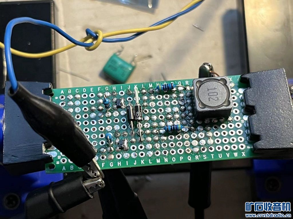

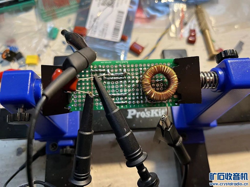

但我需要的是一个小功率升压电源,旨在用3.7V锂电池升压到±15V,次级输出电流不超过20mA,如果按上图做显然不现实,静态电流至少几百mA,所以必然要修改。首先是MOS管,为了适应单节锂电池驱动,Vgs应该小于2V,否则不能很好的开启MOS管。ZVS电路漏极峰值电压是电源电压的3.14倍,一般取MOS管耐压为电源电压的4倍,这里我用的是Vgs为1V的NX3008NBK,耐压30V,电流400mA,够用了。谐振电感用的是开关电源上拆的铁粉芯磁环,绕满后两端电感大概250uH,配用10nF谐振电容。因为NX3008NBK的栅极耐压是8V,远大于电源电压,所以栅极稳压管去掉了。
先上实机测试图
电源电压4V,空载电流30mA,因为栅极串联电阻是470,所以栅极关断时电源会在这个电阻上产生大概9mA电流,算下来振荡器空载电流大约20mA
波形完美,峰值电压4*3.14=12.56V,完全符合理论值

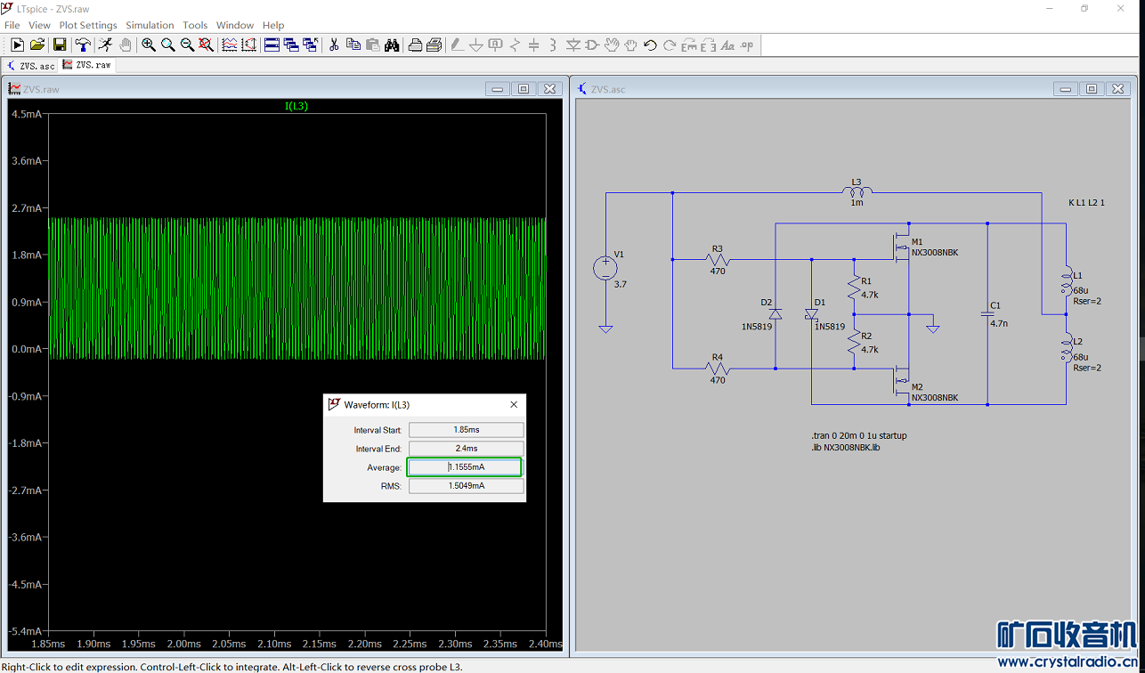

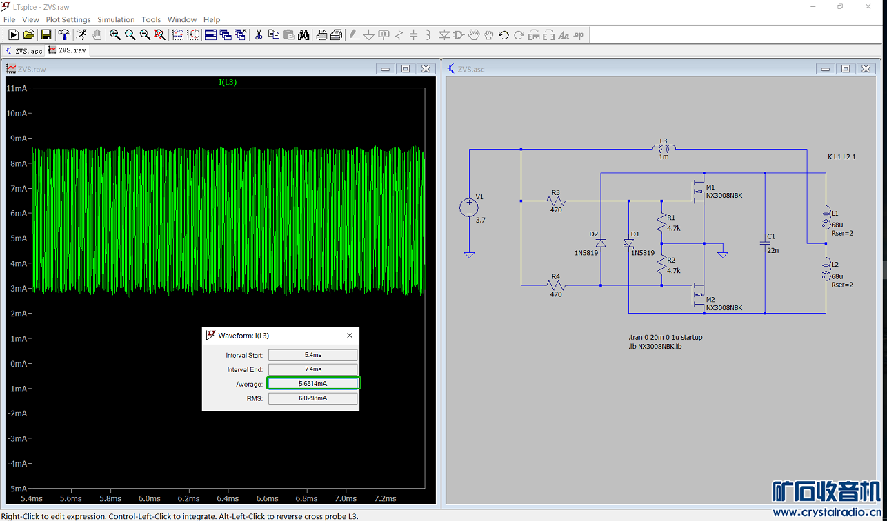

空载电流20mA略高,没有达到预期值(10mA以下),原因在于电感ESR比较大,我们知道EPR=ESR*Q^2,而Q=Z/ESR,因此EPR=Z^2/ESR,而EPR是并联在电感两端的,相当于LC回路的负载,EPR小负载较重会损耗很多振荡能量,这些能量需要电源来补充,我们用Spice仿真验证一下。
当ESR=1m欧时,可以看到流过L3的静态电流几乎为0
把ESR设置为2欧,L3上的电流明显增大
在电感固定的前提下,难以降低其ESR,但可以减小电容(电容的ESR很低,在这里可以忽略),这样频率就升高了,电感的Z就变大,EPR增加
把电容从22nF变为5.1nF,频率大概变成原来的2倍,可以看到L3上的电流明显降低,但频率也不能无限升高,高到一定程度ESR会显著增加,电感Q值反而会下降,所以不能高过电感Q值的拐点

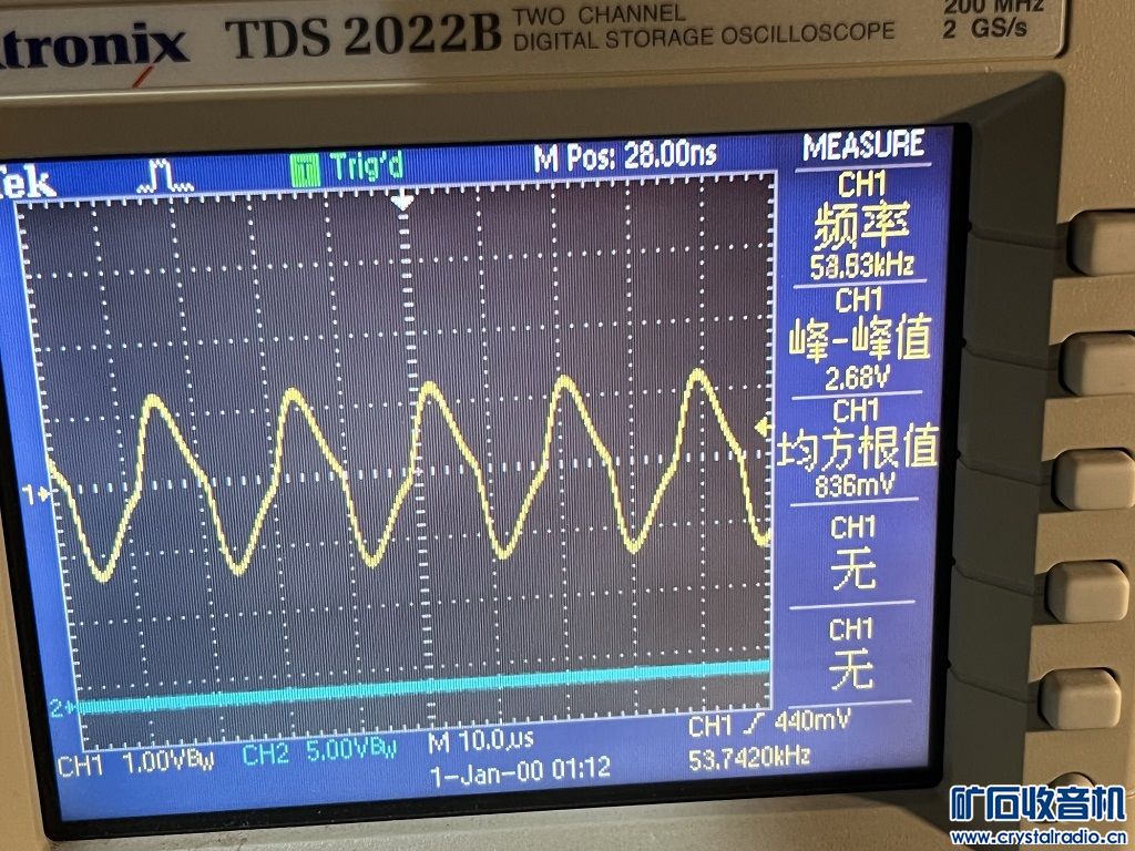

负载实验来了,之前静态电流30mA,仔细一看电源设置的4.5V,把电源电压降低到3.6V,一个标准锂电池的电压,静态电流变成了25mA(包含栅极驱动电流),然后在这个条件下进行负载测试
我很懒,所以随便饶了几圈当次级,空载输出电压大概1Vrms,做测试足够了,反正测负载多几圈儿少几圈儿无所谓
负载使用10个10欧电阻并联,这样方便切换不同的负载值,只需要剪掉几个电阻就行,反正一次性的,我只测一遍,懒
倒着来吧,我先试了10个电阻并联,也就是1欧姆负载,输出波形完全没法看,这个负载功率应该已经超过振荡回路的振荡功率了(根据L/C的比值和振荡频率,可以算出回路中的峰值电流,它决定最大输出功率),完全没意义了,所以就不上图了。
我们从8个电阻并联测,也就是1.25欧姆负载测起,可以看到波形依然很烂,依然超出最大功率,换换换
接下来是7个电阻并联(还没测呢就牺牲3个电阻了),可以看到幅度比8个电阻并联时要大一点点,但依然超功率,输出854mVrms,负载是10/7欧,负载功率510mW,3.6V电源输出247mA,功率890mW,效率57.3%,可见负载超出最大谐振功率的时候效率低的令人发指
然后再献祭一个电阻,这下波形好多了,好歹还算个正经波,输出836mVrms,负载10/6欧姆,负载功率420mW,电源输出156mA,功率561mW,效率74.8%,这下终于正常了

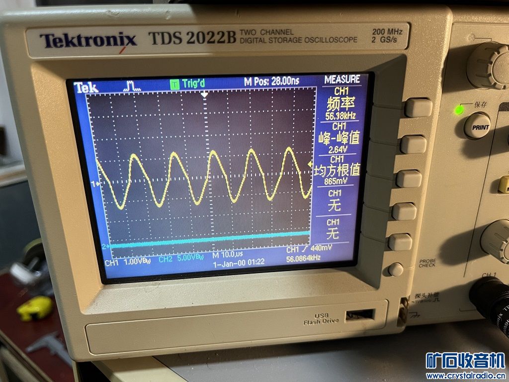

继续献祭电阻,这次是5个,波形没有变得更好,说明这是两臂不平衡导致的奇次谐波,不是负载问题,输出848mVrms,负载2欧姆,负载功率360mW,电源输出135mA,功率486mW,效率74%,下降了,这很正常,因为在允许功率内,负载功率越小,效率越低
继续搞,可怜的电阻就剩4个了,波形略微改善,这是负载对初级回路Q值的影响降低了,选频能力提高,输出865mVrms,负载2.5欧姆,负载功率300mW,电源输出115mA,功率414mW,效率72.5%,继续降低,符合理论
静态电流是25mA,包含栅极驱动电流,当栅极关断时,栅极相当于对地通过1N5819接地,压降0.25V,栅极驱动电阻470欧,因此栅极驱动电流为3.35V/470欧=7.13mA,当栅极开通时,3.6V电源通过470欧+4.7k电阻接地,电流3.6V/5.17k=0.7mA,所以栅极驱动需要大概8mA电流,这个可以通过优化改善到5mA以内,这样静态电流就是20mA左右,再对电感质量进行一下优化(我现在用的是铁粉芯,不容易饱和,但是损耗大),总静态电流有望优化到15mA以下,这样效率还可以继续提高,在接近满功率时应该能够达到80%(毕竟现在就74.8%),如果能达到80%的效率我觉得已经很不错了,毕竟硬开关的DCDC在小功率下也就80%出头的效率,而且还有难以解决的高频毛刺。
