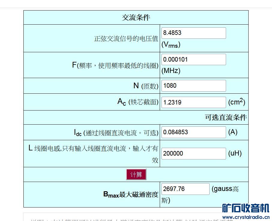

  首先對輸出變壓器進行必要的參數設計,利用在綫計算器得到必要的數據。圖中顯示在特定鐵芯中舌截面下,和最大磁通密度限制在2700高斯時,能夠得到的最大通過直流電流、匝數、電感量、最低工作頻率、最大交流有效值電壓:
  1W功率對應的峰值電流是√2*1W/12V=0.118Ap,所以通過的直流電流設為0.12A。在這個電流下不超過最大磁通密度的最低重放頻率為227Hz,匝數不能低於1080匝,阻抗為(12V)^2/1W=144Ω。
  因爲次級負載阻抗擬為4Ω,所以變壓器變比為√(144/4)=6:1,次級匝數為180匝。
  初級用0.1mm綫徑的漆包綫繞製,縂電阻值為50Ω,0.12A的直流電流在其上產生6V的壓降,加上最大17Vp的峰值電壓,電源電壓至少需要23V,考慮最大輸出時的波形失真,輸出管的壓降至少1V以上,這樣最低的電源電壓非24V不可。

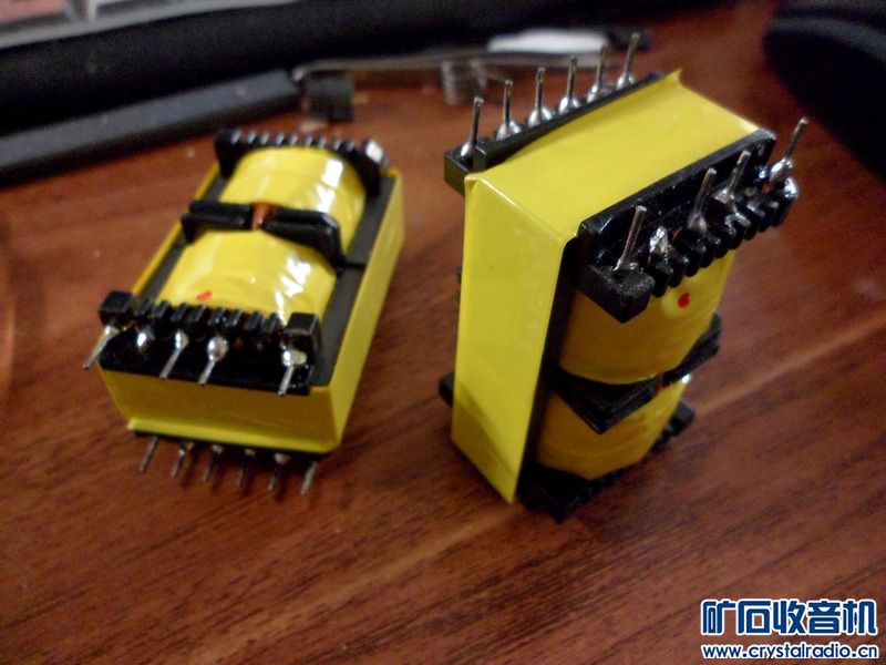

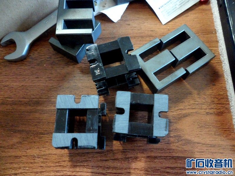

  由於匝數較多,一副EI33磁芯骨架繞不下,於是用兩副EI磁芯的E芯對拼,在兩副骨架上用0.2mm*14股的多股漆包綫共繞製180匝,將其中6股并聯作爲次級負載繞組,6股串聯連接作爲初級,另剩兩股串聯連接並與次級負載繞組串聯,作爲滑動整流的升壓繞組。
  兩塊E芯拼一副,骨架的兩個端面也要用砂紙打磨平坦:
  繞完後的樣子,看起來蠻滑稽的:

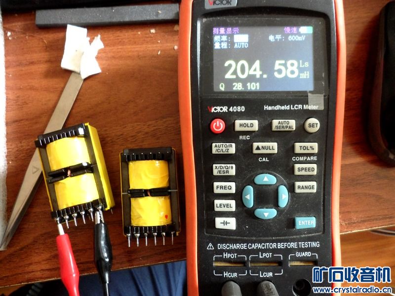

  電感量測量:
  與傳統的盡量減少分佈電容的繞製方式不同,這種多股綫繞製的方式,初、次級間的分佈電容至少在5nF或更高,組裝成整機後的頻響指標極高,這將在後續的頻響測試環節中描述。

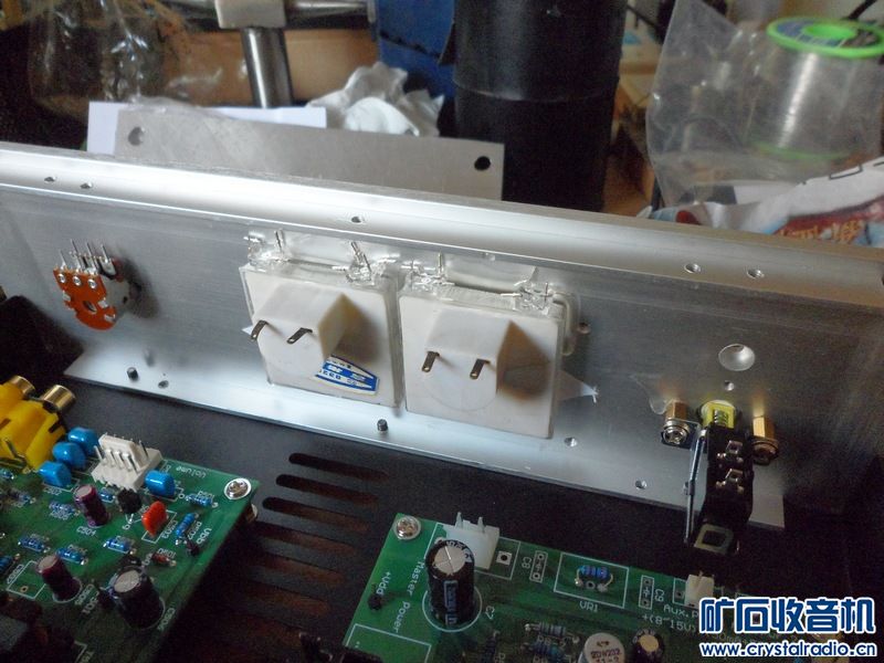

  著手詳細設計時,又想起了早年曾經收藏有一對小電平表,趕緊找出來測試了一下,是一種無電流時指示最大輸出的倒裝式對數顯示表,上電的時候指針才回到最小電平處:
  電平表背面,粘了四個綠色(暖白色的更好,可惜手頭沒有)的食人魚:
  這對電平表可以直接利用滑動整流部分來驅動。

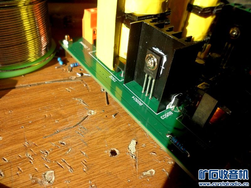

  高增益前級驅動了一個輸入變壓器的電感負載T501,經4:1的變比耦合到功放的基極,並經由一個低動態阻抗的BG503到地。BG503和BG504是通過共用的散熱器進行熱耦合,使BG504始終處於安全的熱設計範圍内。
  BG503和BG504的熱耦合:

  電平表的顯示最大值是+3dB,對應1W的滿功率輸出;0dB則降低了一半的功率,對應0.5W輸出;同理-3dB即對應0.25W輸出。對三種情況做了計算;由於功放管的輸出偏置電流不同,輸出變壓器的最低重放頻率是不一樣的:
  +3dB/1W,227Hz:
  0dB/0.5W,101Hz:
  -3dB/0.25W,57Hz:
  所以這一小功放的過載+3dB(所謂音樂功率)時的功率為1W,額定功率為0.5W,半功率為0.25W。在半功率及以下時的低音頻頻響應該是最好的。家庭環境中,平時的常用功率連150mW都不到。

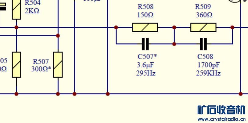

  R508-C507-R509-C508是大環路負反饋支路,實踐中C507未用,僅用了C508作爲補償,在標稱1800pF的CBB電容中挑選了兩個容量一致、且值在172xpF的電容器。整個負反饋支路的存在使整機增益控制在大約26dB,本底噪聲在輸出端測量的統計值小於0.5mV有效值。
  C507是用於擡升低音頻段的,由於測試中的低音重放效果良好,因而沒有使用它。
  大環路負反饋支路:

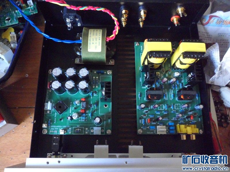

  機箱内部佈局,左邊是電源板:

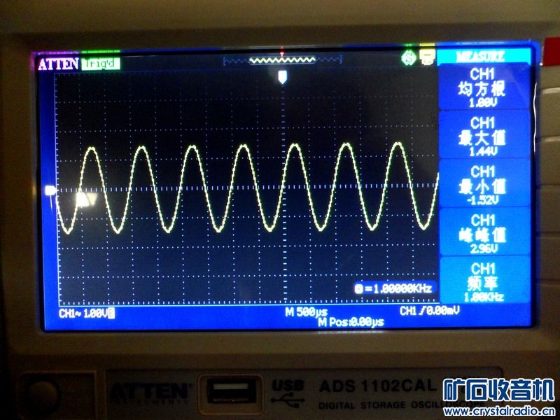

測量

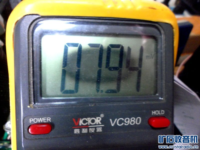

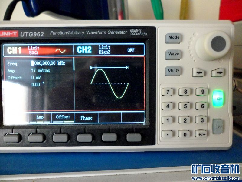

  先將信號發生器的輸出調到正弦波1KHz、輸出電壓有效值77mV
  功放負載為兩個1W8.2Ω的金屬膜電阻并聯而成的4.1Ω純阻負載,調節音量旋鈕使負載上的電壓為1V有效值:

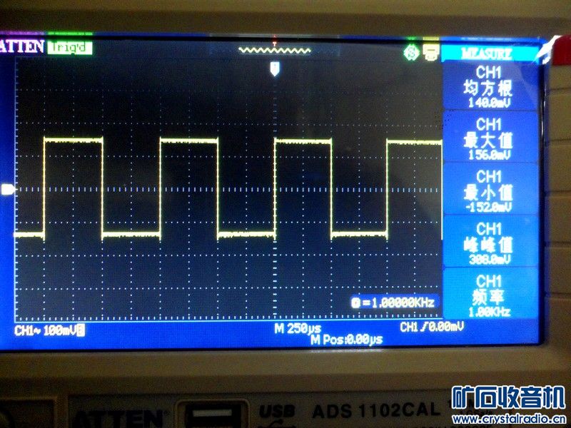

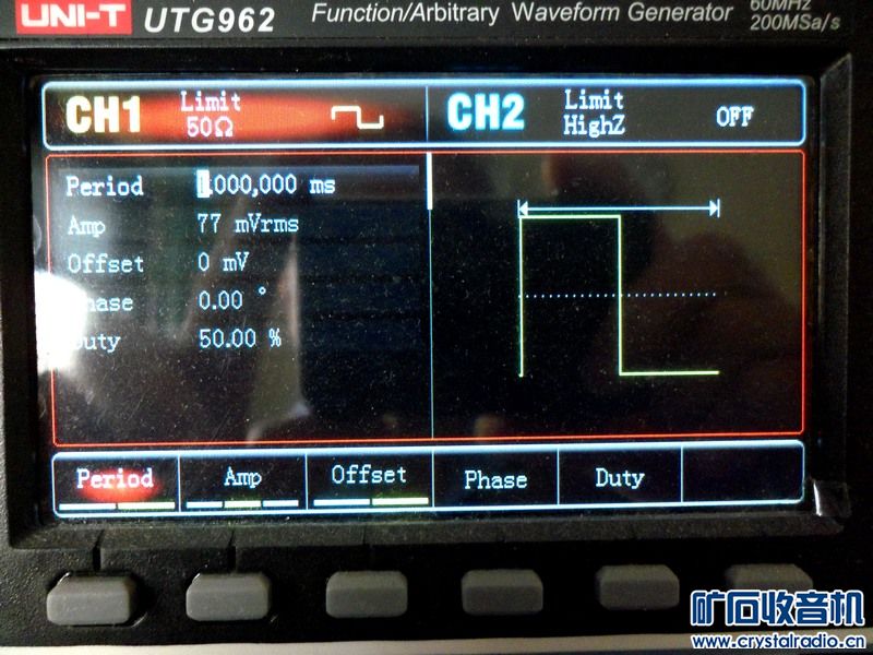

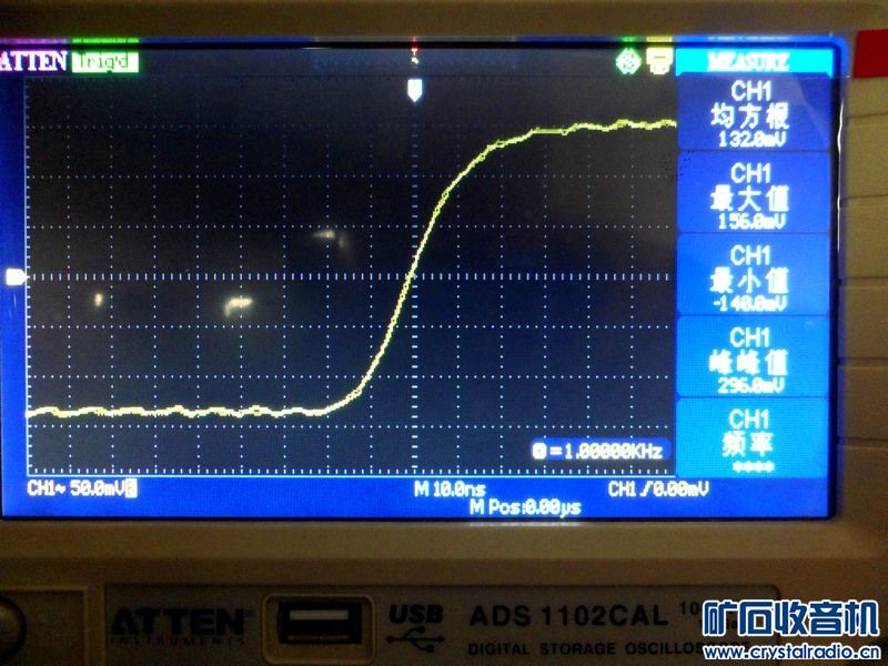

  再將信號發生器的輸出調到方波、輸出電壓仍為有效值77mV
  測量發生器輸出方波的前沿:
  讀方波前沿10%幅度與90%幅度之間的時長為28.5nS。

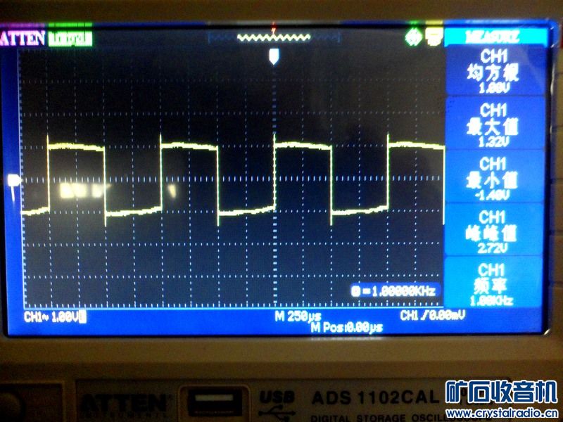

  測量功放輸出負載上的方波前沿:
  讀方波前沿10%幅度與90%幅度之間的時長為1.65xuS,減去發生器前沿的矢量值,功放本身的延遲仍然達到了1.65uS。
  若前後沿均爲這個水平並可代表正弦波的一個周長的話,那麽放大器可重放的最高頻率為1/(T*2*1.5406)=196.697KHz;其中1.5406為相位差補償常數。這個頻響的預估結果可用正弦波測試頻響來驗證。
  發生器輸出調回正弦波1KHz和77mV有效值,給定1KHz時功放輸出為1V有效值;在電子表格軟件中記錄頻響數據並形成折綫圖。為測試放大器的真實頻響,補償用的三個電容器C507、C508、C510均先不加上。
  數據記錄表截圖;左邊兩列是未補償的數據,右邊兩列是補償後的數據:
  補償前的放大器頻響:
  -3dB頻響分別為左通道42Hz~215KHz,右通道42Hz~160KHz,在30KHz以上部分隆起顯著,達到了+3dB。
  補償後的放大器頻響;僅使用了C508作爲補償:
  -3dB頻響分別為左通道42Hz~160KHz,右通道42Hz~220KHz,90KHz以上略有隆起,大約+1.2dB。這個結果有點奇怪,補償後左右通道的頻響高端互換了。
  從兩個測試結果可以看到,方波測試得到的最高頻響預估頻率與實測得到的結果相近,所得結果都在預估頻率上下不遠。
