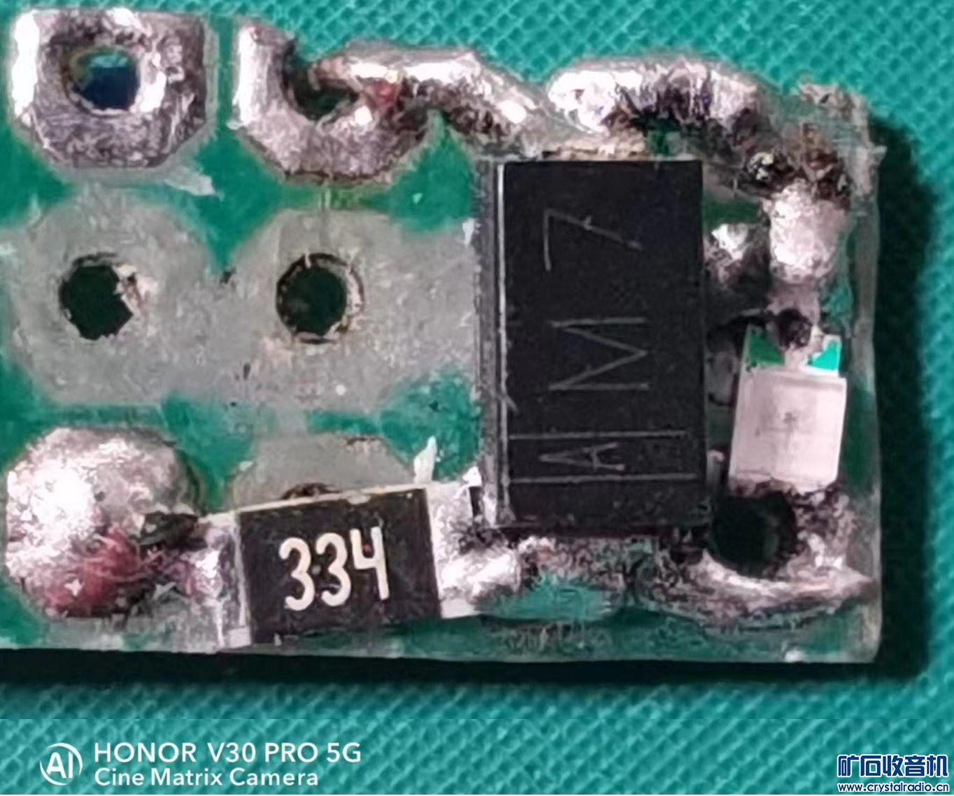

两个电源插排的电源指示灯LED ,都在按下插排的电源开关时炸了, 当时插排 一次是插有鱼缸供水的小水泵,一次是插有电暖风机, 估计是电机的线圈产生的高压反电动势,损坏的LED,准备修复下插排的LED ,顺便采取点措施,不知大家有什么建议?
初步打算在开关后的220V,火,零 并联个103的电容,吸收下脉冲电压。
发表于 2024-2-1 08:41:06 | 显示全部楼层
反向并联二极管
发表于 2024-2-1 08:20:29 | 显示全部楼层
给LED前后加俩1n4007二极管
发表于 2024-2-1 08:14:15 | 显示全部楼层
如果是高压反电势,那就不如加个二极管啊
发表于 2024-2-1 08:45:00 | 显示全部楼层
并个400V的压敏电阻
发表于 2024-2-1 09:14:50 | 显示全部楼层
串联的电阻合适,在LED两端反向并联一只IN4007即可。
发表于 2024-2-1 09:33:34 | 显示全部楼层
我都是串一个4007+电阻,再在LED上并一个4007

我做的指示灯电路,感觉效果还可以,LED用的是贴片0805红,电阻是0805的。
一个电阻用的是330K,另一个用的是470K,对比亮度差异不是太大,强光下可能效果差点儿。
发表于 2024-2-1 10:17:25 | 显示全部楼层
改用大电阻串发光二极管,比如1m以上。

发表于 2024-2-1 11:15:50 | 显示全部楼层
w2000 发表于 2024-2-1 10:26
这是用三极管控制?还是可控硅控制?
就是电源指示灯 旁边的三极管和其它电路构成姐弟失效指示灯,是另一个,照片中没有拍出来。
这个是 APC 的防浪涌排插,上面有电源指示灯和姐弟失效指示灯各一个。

发表于 2024-2-1 17:06:30 | 显示全部楼层
加471压敏的同时,最好再串个1-3A的保险丝
发表于 2024-2-2 20:22:19 | 显示全部楼层
我现在维修插排指示灯,在网上买无极性(也就是2只发光二极管反向并联)高亮发光二极管,一来亮度高,二来不宜损坏。
