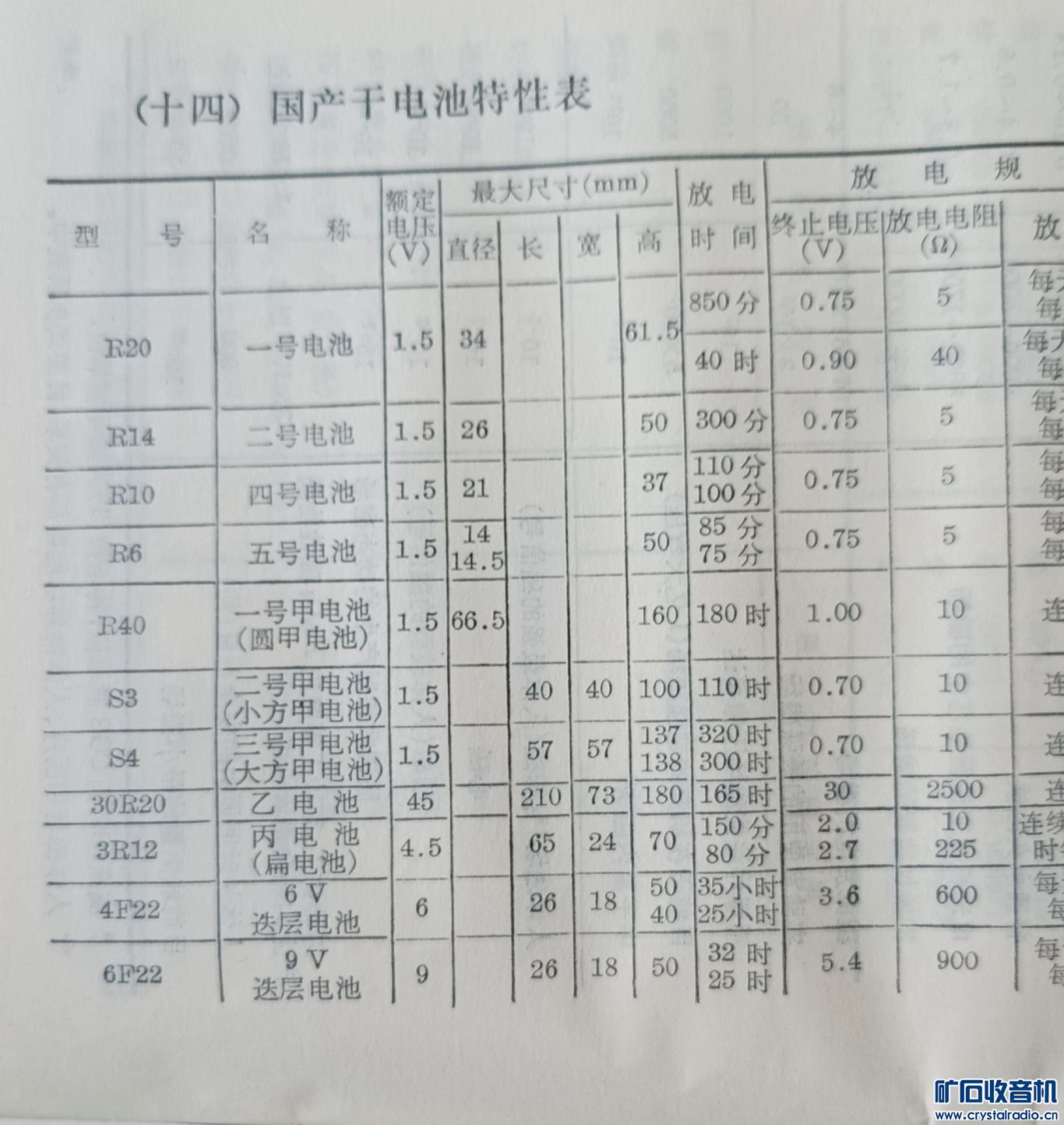

发表于 2024-2-1 14:11:28 | 显示全部楼层
国产电池的参数

发表于 2024-2-1 05:24:40 | 显示全部楼层
七十年代,普通的电池价格是,1 号:0.24 元 / 节;   5 号:0.15 元 / 节  。
而当时的 两者的容量,分别是: 1 号:4 Ah  ;   5 号:0.4 Ah    。
能把收音机的体积缩小,在当时是很拉风的事,设计成 用四节 5 号电池供电,多少有点“不惜代价”的意味。
四节 5 号电池的总容量,小于一节 1 号电池的一半。但价格已经超过 1 号电池的两倍。
