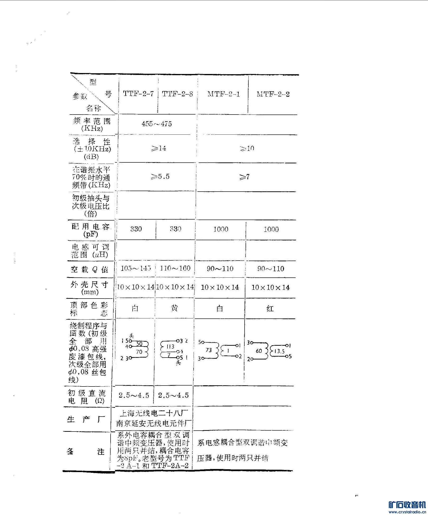

想问问这类的双调谐商品机有哪些,这种类型的中周常见型号是?ttf是不是没有电感偶合的型号?

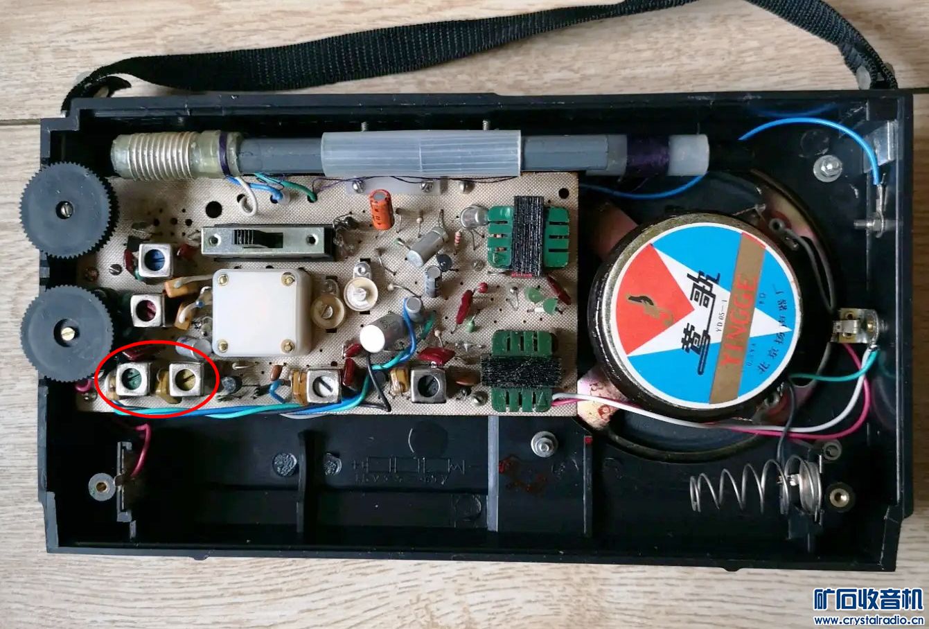

春雷605-3使用的是类似双调谐中周。
双调谐中周
【出自:矿坛】
还有牡丹646、牡丹648、牡丹746、牡丹7410等

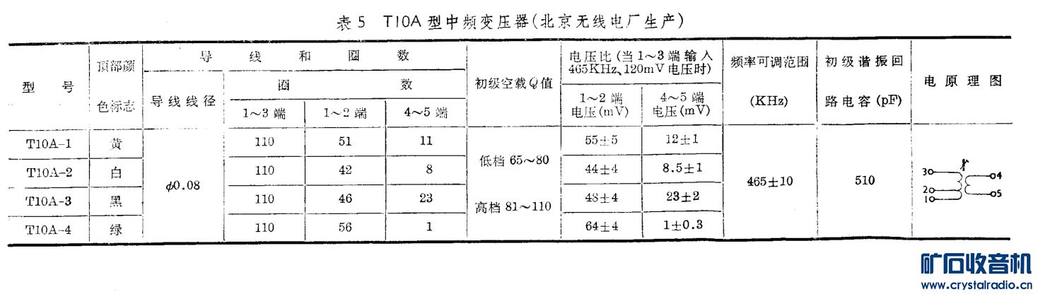

北京无线电厂生产的中周变压器中T10A-4专为双调谐设计,与T10A-1组成调感模式,在牡丹6410、牡丹7410、牡丹648、牡丹649等收音机中都有应用。
