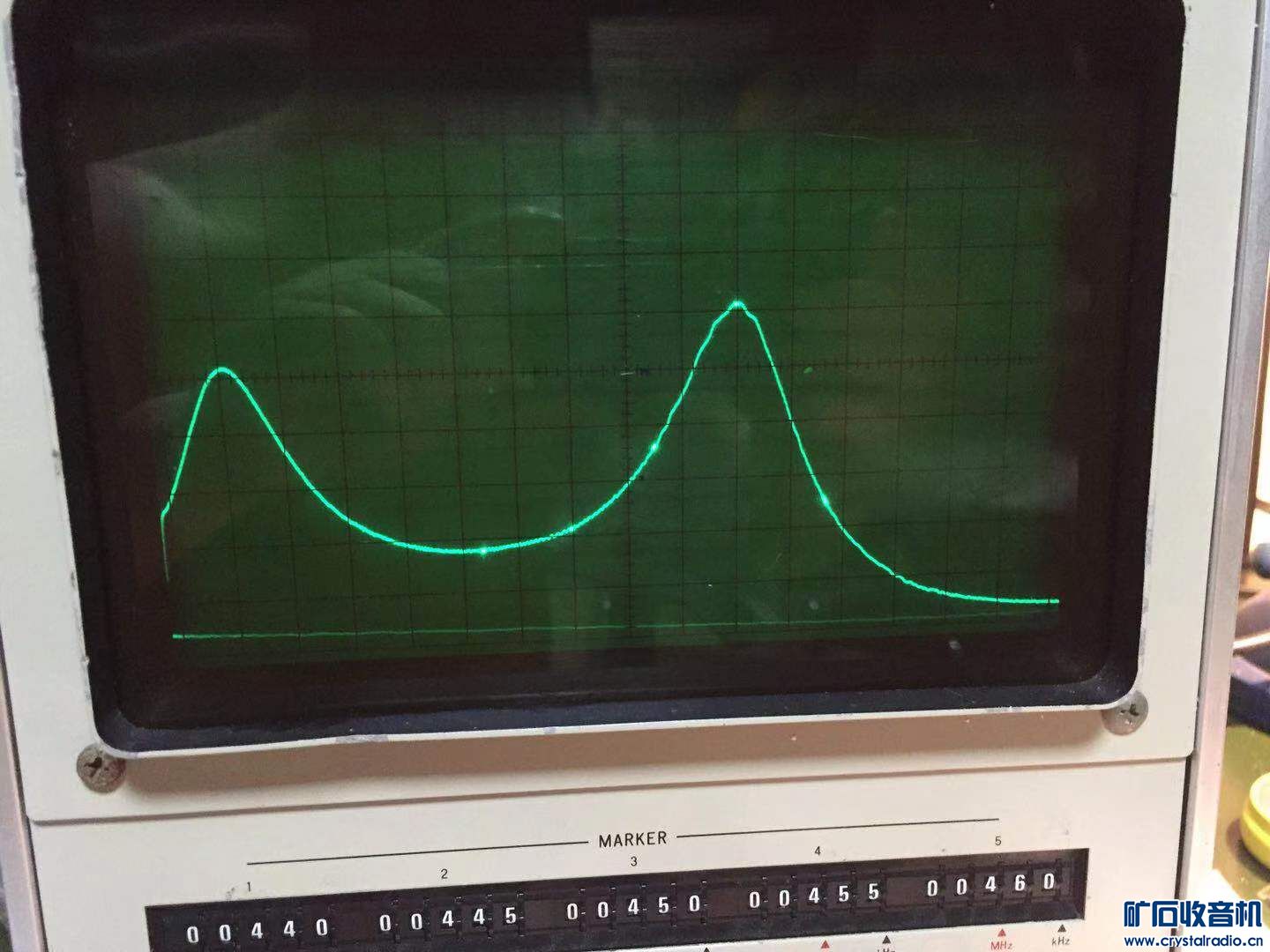

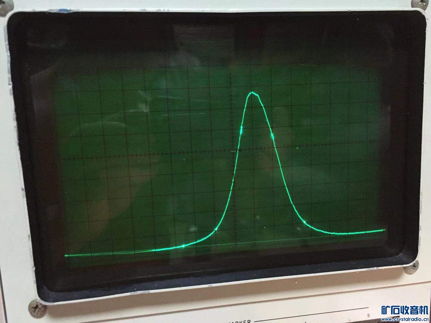

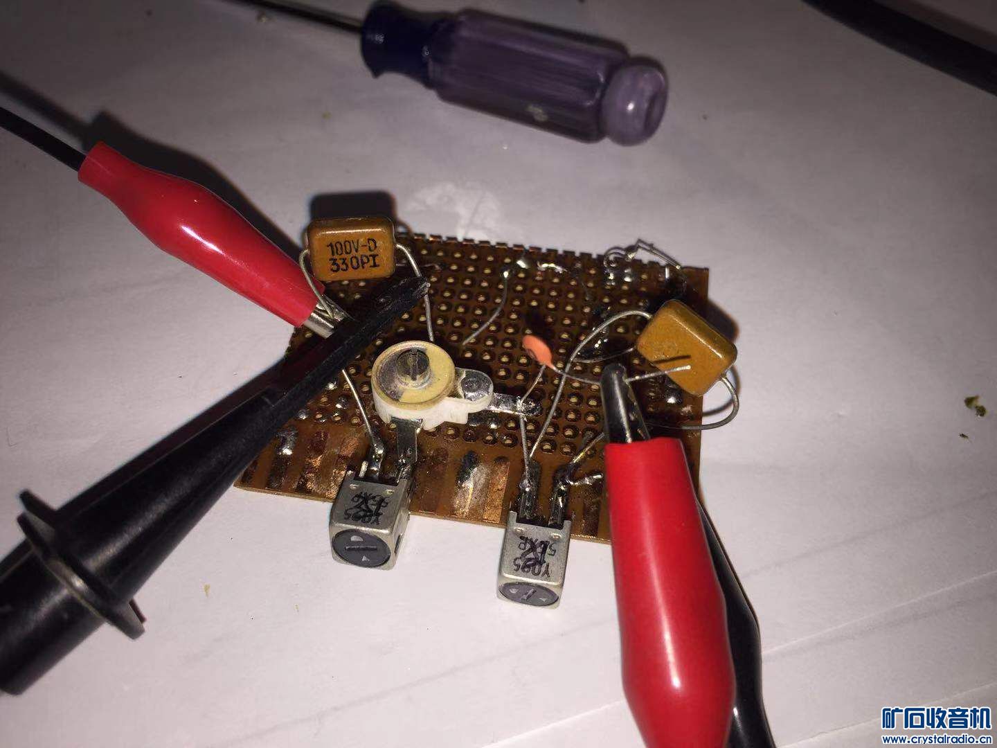

前段时间实验装双调谐中放电路时经常出现中频信号不能通过的问题,索性把双调谐中周单独拿出来测试,发现耦合电容大小对谐振曲线影响非常敏感,由于实验电路中两个谐振电容引线比较长,稍微移动谐振电容的位置对谐振曲线影响都比较大。由此看来随便哪一个耦合电容再加上分布电容不同的影响,想达到谐振曲线的理想状态还是挺难的。曲线是调整一个5/20P微调的结果。

双调谐电路临界耦合所需要的耦合电容与回路的Q值有关,大约是回路谐振电容的(1/Q)倍。
如果中周谐振回路的谐振电容是330P,Q值是50,那么临界耦合所需要的耦合电容大约为330/50=6.6P。
如果是200P谐振电容,Q值50,临界耦合所需要的电容是200/50=4P。
当然实际的曲线不需要太理想,略微过耦合一点最好,这样两边更陡峭,带宽更宽,矩形系数更大。

临界耦合实际上是谐振回路之间阻抗匹配的耦合状态。初级谐振回路的谐振阻抗,借助于某种耦合,与次级谐振回路的谐振阻抗相匹配,此时产生最大功率传输。
对于电容耦合双调谐来说,阻抗匹配时,耦合电容的阻抗应该等于谐振回路的谐振阻抗。
LC并联回路谐振时,电容的容抗等于电感的感抗,两端的谐振阻抗是其容抗或感抗的Q倍。
假设耦合电容的容量是C1,谐振电容的容量是C2,阻抗匹配时,有
1/(ωC1) = Q*(1/(ωC2))
于是 C1=C2/Q。
耦合阻抗过大,耦合过去的能量也小,传输效率不高。
耦合阻抗过小,与次级阻抗不匹配,能量会被反射回来,传输效率也不高。
耦合阻抗只有不大不小,既能最大程度传递能量,又不会引起反射,这就是临界耦合状态。

发表于 2019-8-8 17:18:20 | 显示全部楼层
弱耦合:单峰,类似于单调谐。
临界耦合:单峰馒头状,顶部比较平缓。
强耦合:双峰。
第一图明显是弱耦合,第二图和第三图属于强耦合,但第二图的耦合只是比临界耦合略强点,属于中间下凹比较少,是双调谐在中放中用得比较多的曲线。第三图的耦合太强了,下凹太厉害,不是我们所希望的曲线。
用得比较多的是临界耦合和略强耦合(中间略有下凹)的曲线。
