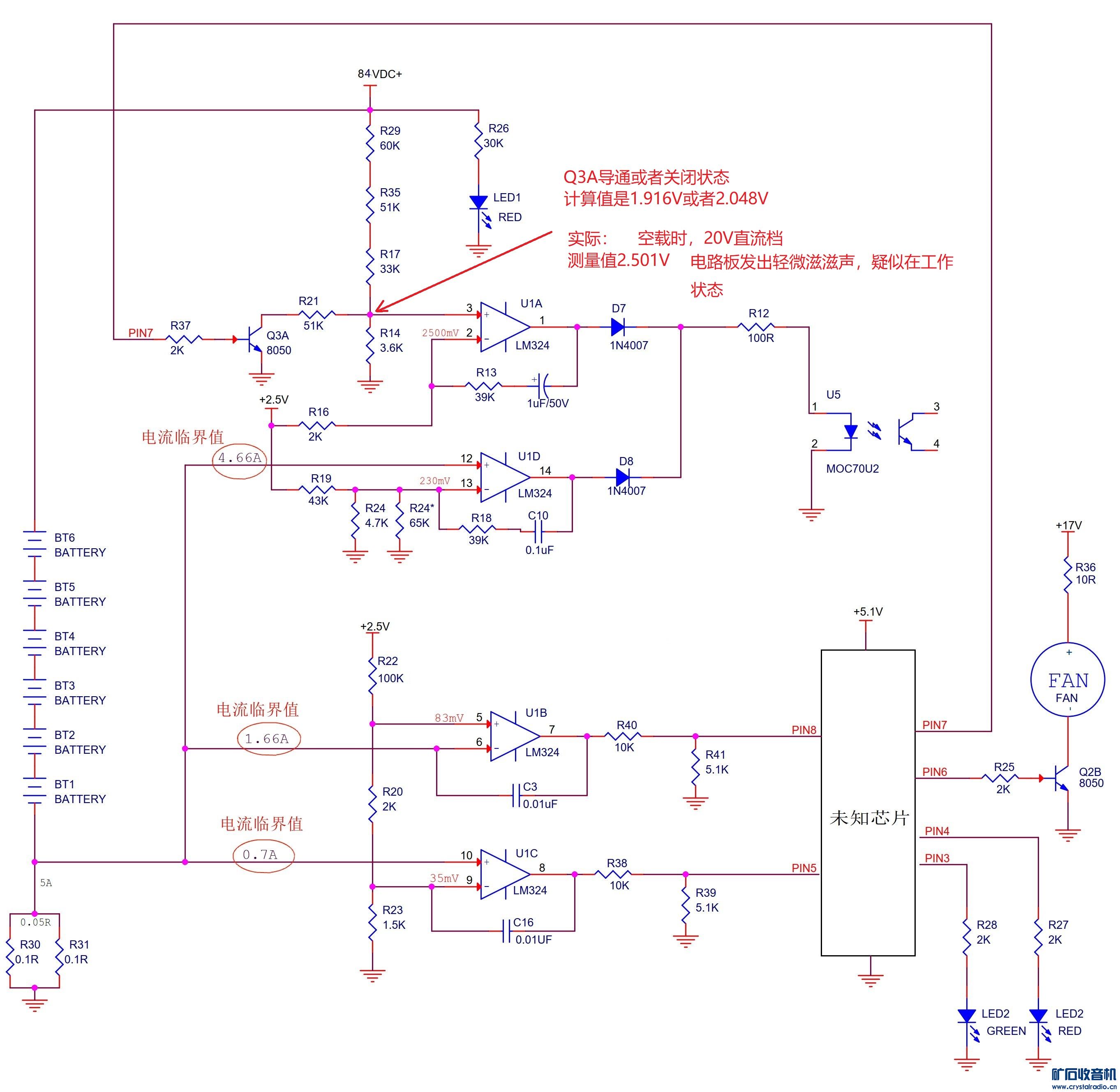

逆向了一个电动车充电器84V5A,资料公开之

电路图in+/in- 看反了
PIN7, 输出1时,是升高输出电压, 浮充好像电压变低吧,记不清了,

PIN8为1时,PIN5一定也是1,不存在PIN8为1而PIN5为0的情况。

R22阻值100K,一切就说的通了。我算U1B、U1C的基准比您标的多了1mV,无所谓,逻辑与您的列表相同。
PIN8、PIN5电平为0、1时:
红、绿灯亮,风扇全速转,对应正常恒流充电阶段。
PIN8、PIN5电平为1、1时:
绿灯闪烁,风扇进入调速状态转速下降,对应充电接近终止时的恒压充电阶段。
PIN7间隔输出1,这意思是时不时拉高一下输出电压,效果是充电电流有向上的脉冲。在恒压充电阶段,电池端电压与充电电压压差小,充电电流也小,时不时拉高一下充电电压有利于适当提高充电电流、缩短充电时间。脉冲充电对电池也是一种养护吧。
PIN8、PIN5电平为1、0时:
绿灯常亮,风扇停转,对应主充电阶段结束,此时处于涓流充电状态。
PIN7恒为1,意思是将充电电压维持在较高值。
此时电池端电压已经接近最高允许值,将充电电压提高到最高值还可以维持一段时间的小电流涓流充电,直至电池彻底充满。
未知芯片的控制逻辑不复杂,用一片8脚的单片机就行,编程也较简单。
您甚至可以换一片IO口多一些的单片机,加个双运放,将电池温度、充电电流大小“整理”以后送单片机,这样充电器就能加入根据电池温度调整充电电流、根据充电电流大小调整风扇转速之类的功能了。
再晋级,把电池电压也引入单片机,加个屏幕,能实时显示充电电流、电池电压、已经充入的AH-WH数。或者预置此次充电的AH-WH数实现只给电池充入约定容量,或者控制充电时长、充电时段等。

看来浮充是低电压进行.
PIN7输出让电压升高, 并不是转为浮充.

充电器外壳上写的是脉冲充电,没有浮充

疑问点在于输出电压控制部分,实测值比理论计算值高很多。
数字表的内阻10MΩ,按道理对电压测量影响应该很小的。晚上回去再测量一下
按照楼上坛友的提示,R17应该是3.3K,这样计算与实际测量值相符。

图中R17可能是3.3K,未知芯片的PIN7是控制电压抬高的,电瓶充电器是要有这个功能。
感谢提醒,回去看一下。按照3.3K计算是符合实际情况的

肯定不是33K,无论并不并R21,R29+R35+R17的计算值都与图上标出来的差太多,换成3.3K就合理了。

测了一下,又对照色环,确实是3.3K。
更换了R35+R17=39.5k的两只电阻,改成输出电压73V,用来充20串铁锂电池。
刚测量充电电流最大才4.3A(充电电压为67V)。
打算改成三种可调输出电压模式。

最重要的变压器参数没有啊,用多大的磁芯,气隙多少,原边电感量多少,匝数,线径
