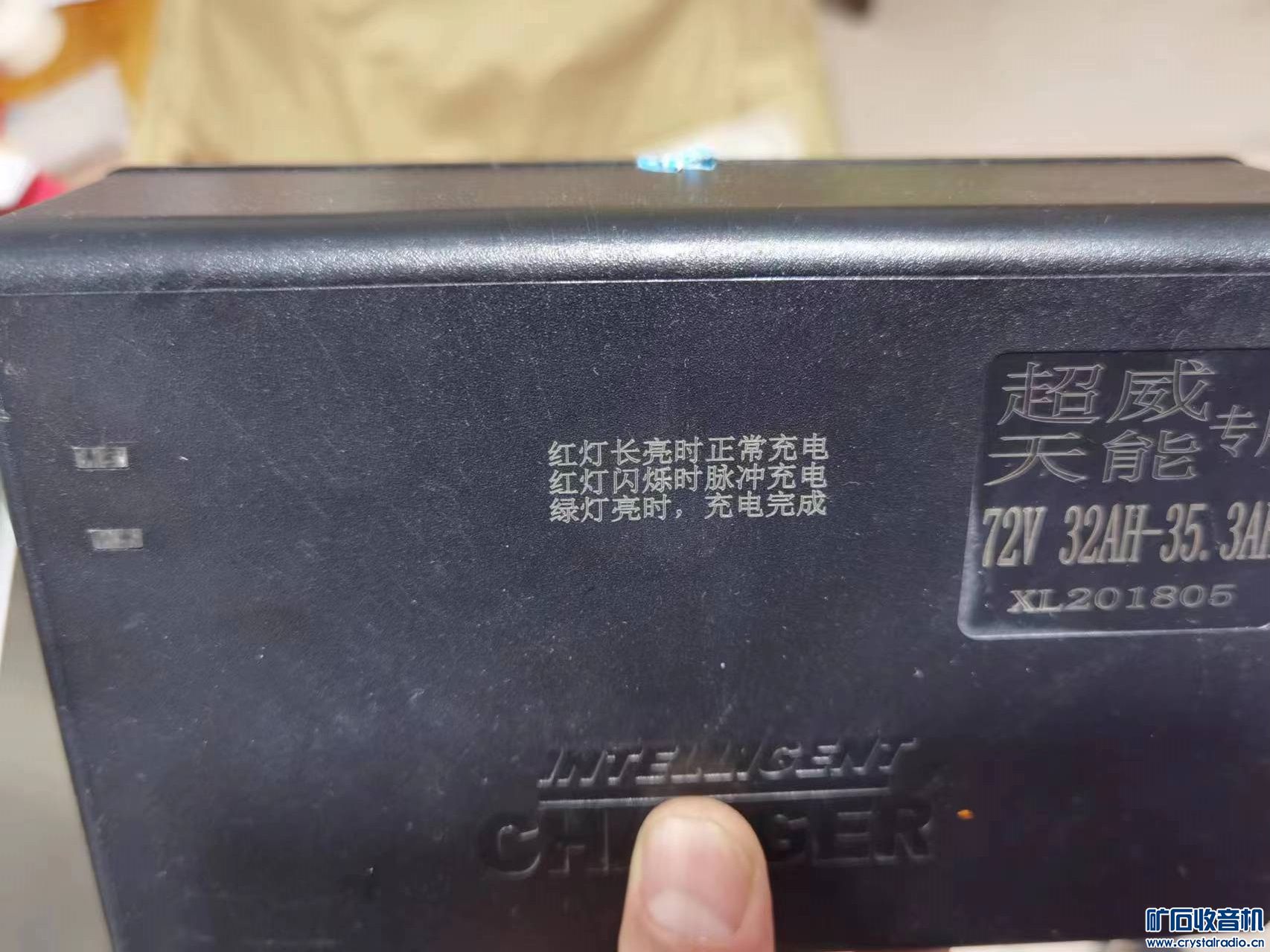

这是外壳上的指示灯说明。不知道能否根据说明猜测未知芯片的功能?

猜测未知芯片功能:
1.上电PIN3、PIN4、PIN6、PIN7均为低电平,
2.如果PIN8和PIN5都是高电平,说明进入大电流恒流充阶段,PIN7输出高电平,抬高输出电压;PIN6输出高电平,开启风扇(或者PIN6输出的PWM脉宽增大,增大风扇转速);PIN4输出交替高低电平,让红灯闪烁。
3.如果在PIN7为高电平时,PIN8为低电平,PIN5为高电平,说明电池接近充满,进入浮充阶段,PIN7输出低电平,降低浮充电压,避免电池失水。此时可能将PIN6输出低电平,关闭风扇(或者PIN6输出的PWM脉宽减小,降低风扇转速)。
4.如果PIN8和PIN5都是低电平,说明充满了,PIN6输出低电平,关闭风扇;PIN3输出高电平,让绿灯亮。

功能无非就是点灯、风扇控制,通过影响反馈对充电电压、电流实施些影响。
您找电池接上,全程测测几个输出口的状态,应该能摸个八九不离十。
发表于 2024-2-1 13:57:13 | 显示全部楼层
超威天能专用  72V 32AH 35.3A
A后面是什么字母(单位)?

单位都是Ah

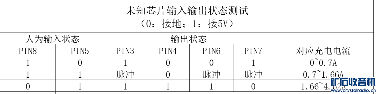

今晚摸黑给电路板二次侧辅助电源加了9V直流电。怕烧线圈,电压没敢加太高,2.5V基准实测2.494V。测量运放各个参考电压输入引脚电压,发现与实际计算的差别很大,才发现有个色环电阻看错顺序了。
给未知芯片的6、7引脚分别加电压,测试四个输出引脚的电平。结果如下:
分析充电电流小于0.7A显示为充满状态,脉冲充电为间歇充电。
