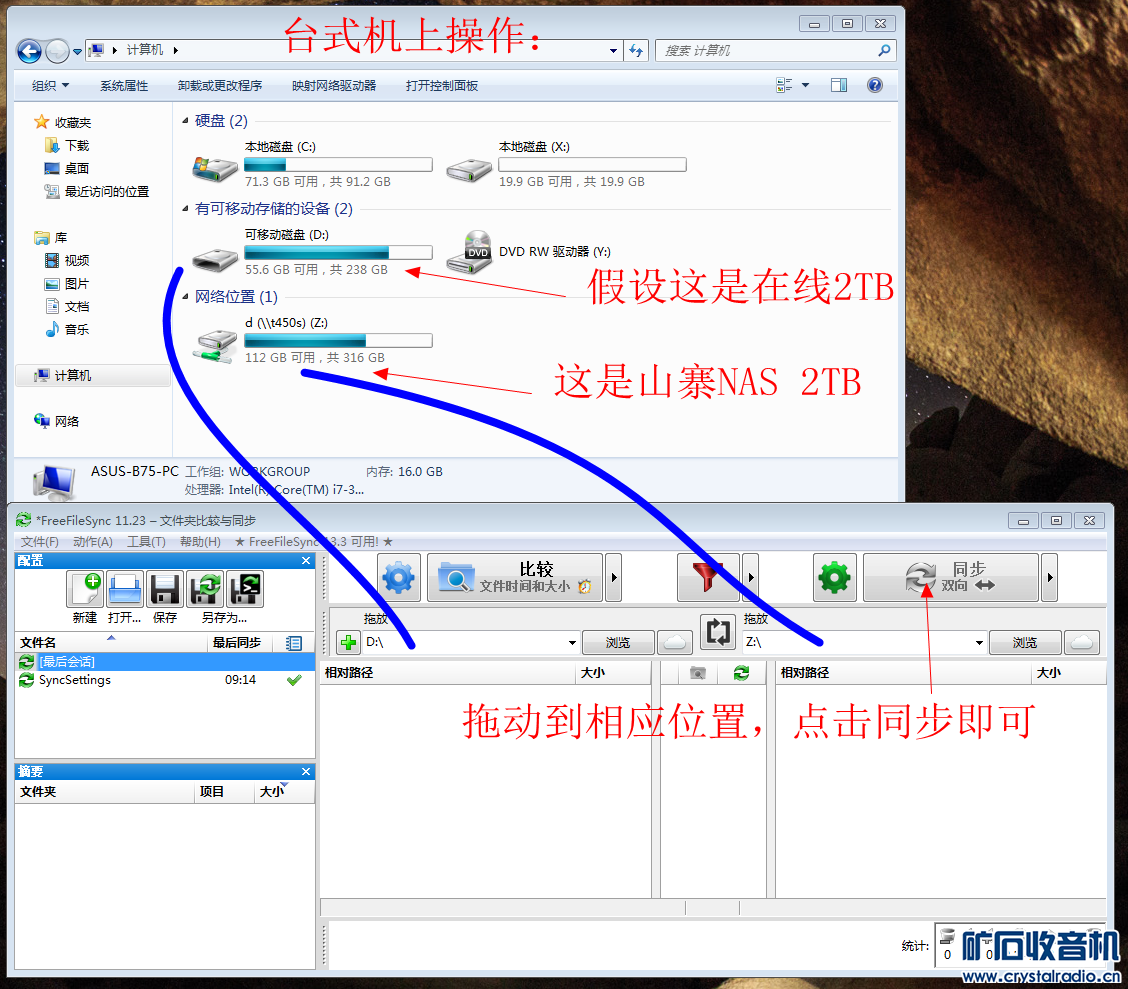

皇甫大山 发表于 2024-1-31 13:56
用FreeFileSync把电脑上数据同步到NAS么?
是的。
我的NAS是山寨版,就是一个蜗牛星际装win7,局域网共享整个磁盘,没有外网访问。
用办公室电脑举例同步方法(非帖中说的2TB磁盘):
