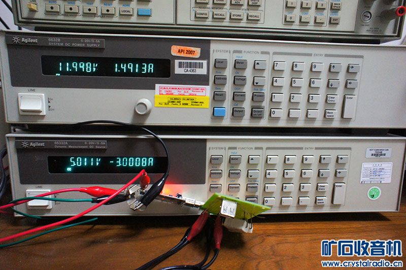

就楼主的问题,蓄电池容量可用专用的电池容量测试仪测试。
如果没有也有很多通用仪器可以测试,比如喲蝌噶蛙的电功率计带电池容量统计功能(但需自备负载)
此外一些电源亦可测蓄电池容量,比如安捷伦简易直流稳压电源 6632B 即可
我还专门给它写了个小程序用于电池容量测试,顺带还测一下电池内阻

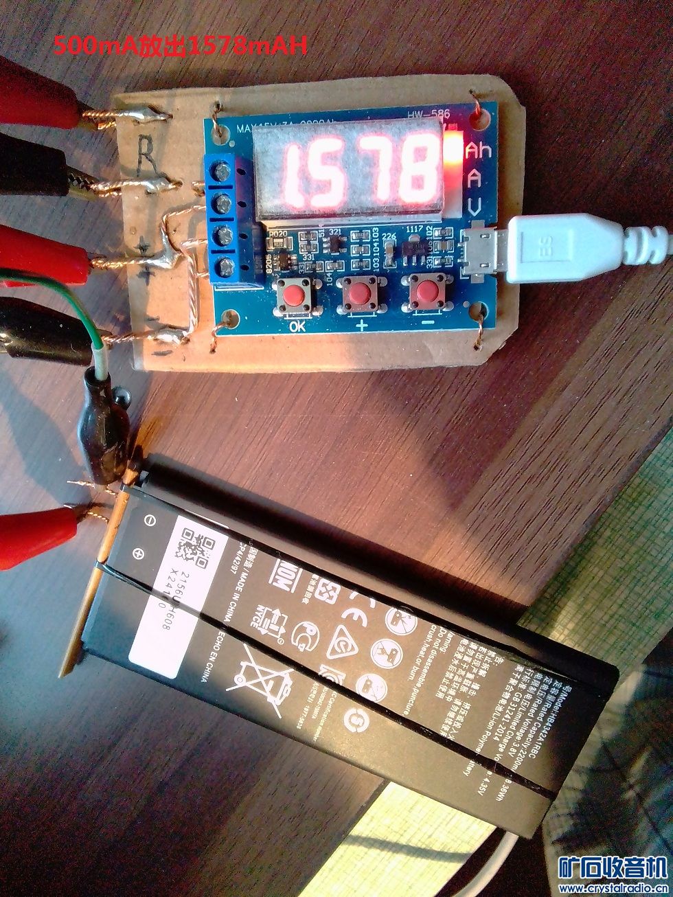

最好买个正规的
如不舍得花钱
就10元来个山货

这个电池触点连接方法挺好,我早想做一个,但是没有决定做哪一种的,你的这个黑色紧固条是什么材料的?能不能看看触点的样子?
