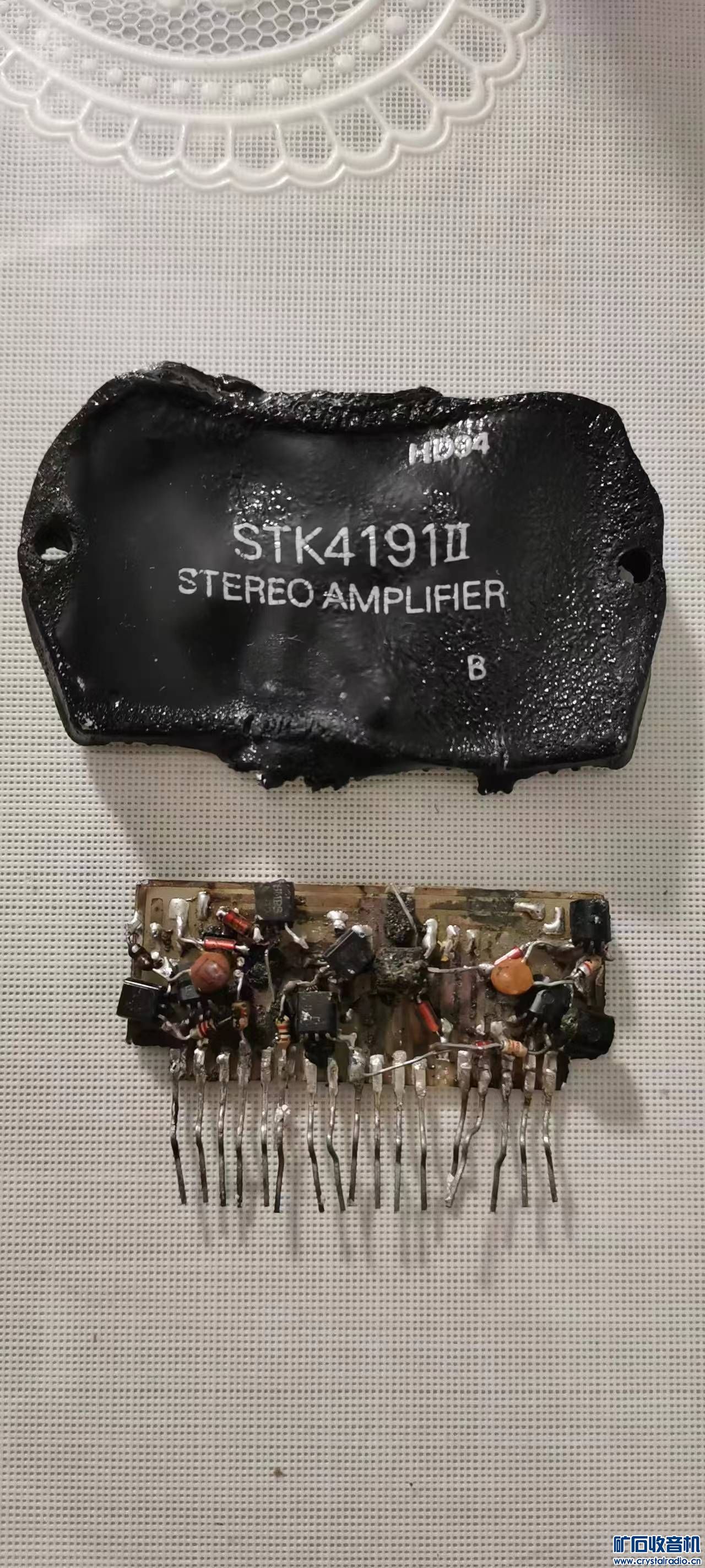

你那台机子是stk4171吗?正常静态散热片热不?
我这个更换的STK4191,有点温度,但放音正常。
下面是机子里坏的模块,假不假?

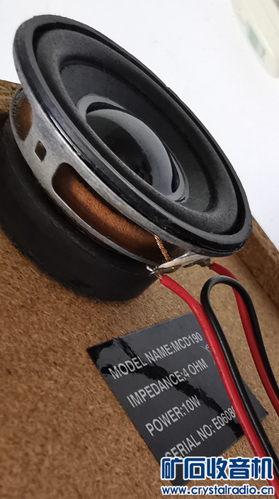

开半小时就烫手,要么是音量开比较大,要么是喇叭阻抗低了。
我的开始总烧厚膜,我就发现用4Ω的音箱不行,但是没有合适的8Ω音箱,于是我就两个声道各串了一个相同规格的4Ω喇叭(我的客户做数码产品的,给了两个比较好的2.5寸4Ω喇叭玩
原无源音箱串联了一个2.5寸4Ω喇叭
原无源音箱串联了一个2.5寸4Ω喇叭

着实太假了

你这比傻瓜模块复杂啊,正宗中国制STK哈

那我就放心了,我这个基本手能放到上面,也就60度吧,静态和正常工作温度差不多,我音量开的小。

发表于 2024-8-2 10:13:53 | 显示全部楼层
对呀,这就是仿造工艺吧。不过也是高手,不好焊接

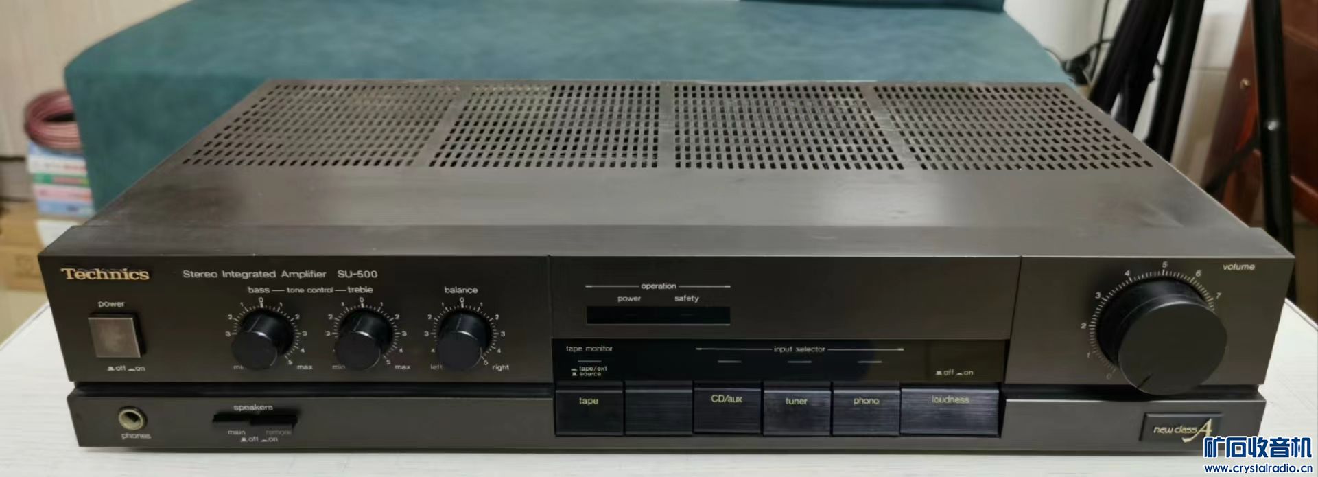

还行吧。
音质的话应该是比厚膜要强的。纯甲类机子出声还是挺不错的。
当然了,自己手搓的机子,毕竟不如大厂出品。有些大佬说,自制的机子用料好,设计精良,但是我认为,对于我们这些手头设备不齐全,全靠一个万用表的小卡拉米来说,确实很多参数办不到,比如,大管的配对,推动管的配对,,,只能是相信商家
以前大学的时候,也经常自己做点东西,1969,厚膜,1875,还有好多多脚的TDA集成模块都做过,6P1和6P3P胆机也做过,不过最终陪伴我的还是大学时候花80块淘来的  松下SU 500。
