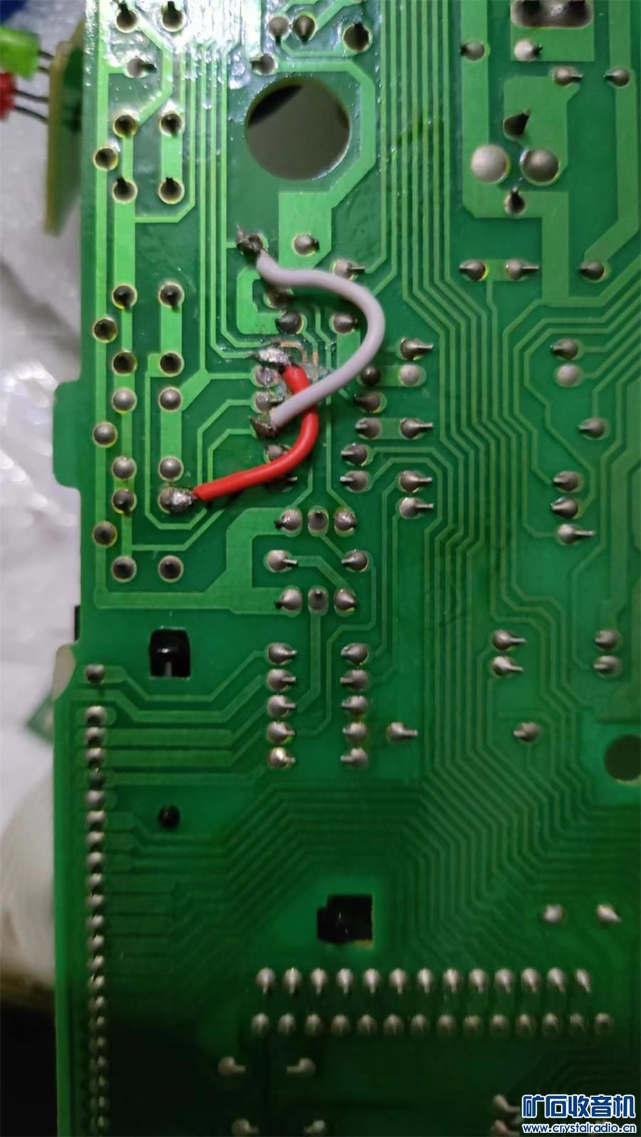

发表于 2024-6-11 21:17:40 | 显示全部楼层
佚天 发表于 2024-6-8 22:10
您好,最近也搞了台tx-221Z的收音头玩,现在能亮屏,能切换AM和fM,但无法调节频率,按+、-频率键,显示 ...
朋友好!你的收音头好了吗?怎么我的也成这样了,不知是什么原因,朋友若方便拍个图就麻烦帮忙拍一下,是收音头显示屏背面的印版图,我把它搞坏了,谢谢了!
