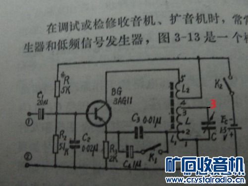

 楼主| 发表于 2024-1-31 12:41:18 来自手机 | 显示全部楼层
sandan 发表于 2024-1-28 10:07
没找到老收音机
有个单管收音机信号源
动手能力差。没找到线圈的详细资料。左边反馈是四圈,带抽头的线圈是多少圈。谢谢,想做一个。

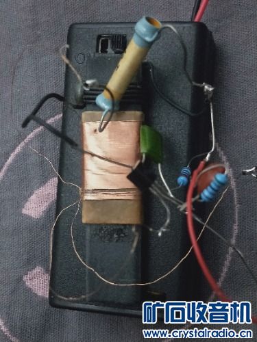

 楼主| 发表于 2024-2-11 18:30:45 来自手机 | 显示全部楼层
以照图纸做了个振荡源,就是带载能力不行。还是用的收音机原来的磁棒,多绕了4圈接地中间抽头接发射极。原来收音机次极一端接电源,另一端接C极。问题是并联谐振电压太高。用示波器测量两端就停振,的示波器表笔打到乘10倍才能显示波形。怎么就带载强了。
 楼主| 发表于 2024-2-11 18:33:34 来自手机 | 显示全部楼层
就是这样零时焊接的。
