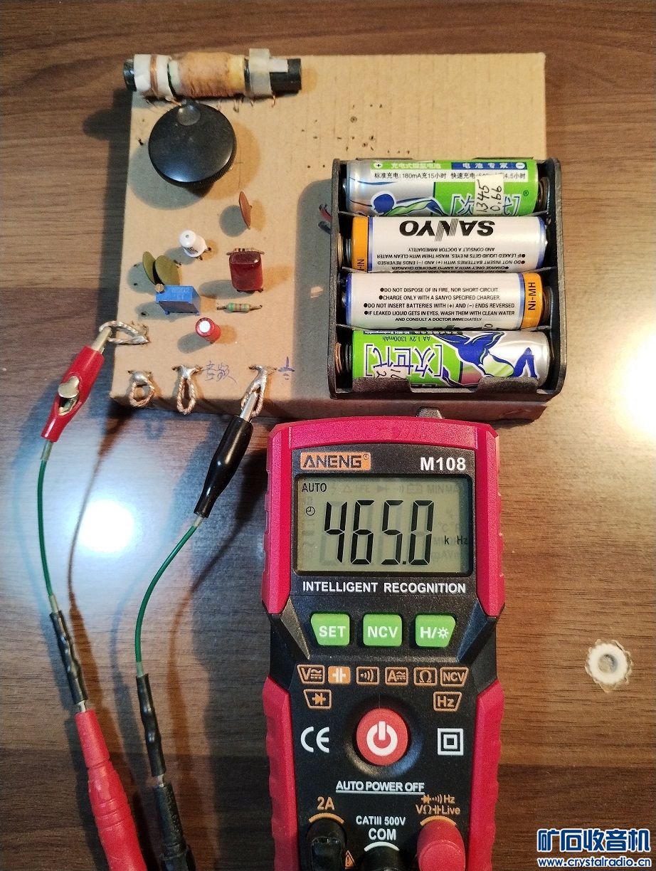

发表于 2024-1-28 10:07:26 | 显示全部楼层
没找到老收音机
有个单管收音机信号源
拿手上的玩具表OK
应该满足楼主便宜又稳定的要求,半包烟钱

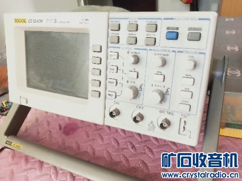

发表于 2024-1-28 10:32:04 来自手机 | 显示全部楼层
为什么不买示波器?万用表自带的频率计不咋样。示波器二手的也比万用表好用得多

 楼主| 发表于 2024-1-28 12:00:47 来自手机 | 显示全部楼层
sandan 发表于 2024-1-28 10:07
没找到老收音机
有个单管收音机信号源
你那信号源怎么做的。我也想做一个。
发表于 2024-1-28 12:03:43 | 显示全部楼层
dasheng123 发表于 2024-1-28 11:58
有示波器不会玩。
还是学会使用啦。这个修理收音机要方便很多,可以看出频率、振幅、波形是否有畸变等。

发表于 2024-1-28 12:24:19 | 显示全部楼层
示波器看频率是很粗码的,没有频率计直观。

发表于 2024-1-28 13:39:43 | 显示全部楼层
dasheng123 发表于 2024-1-28 12:00
你那信号源怎么做的。我也想做一个。
http://www.crystalradio.cn/forum ... =1620985&extra=
如果要简单玩玩收音机,这个可以的, 绝对省钱

发表于 2024-1-28 13:46:27 | 显示全部楼层
有示波器不会玩。
你就先简单搞个我上面的信号源
用这个示波器连接好收音机和示波器
就能看到扫中频的曲线,
不是主张搞这么原始的方式,而是这么一搞就明白、信号源、示波器的原理,
示波器就是一个点电压随时间变化的过程,这个曲线一看就明白
示波器也马上会玩,抓波也不在话下
波是看过程
表是看结果
http://www.crystalradio.cn/forum ... =1627044&extra=
