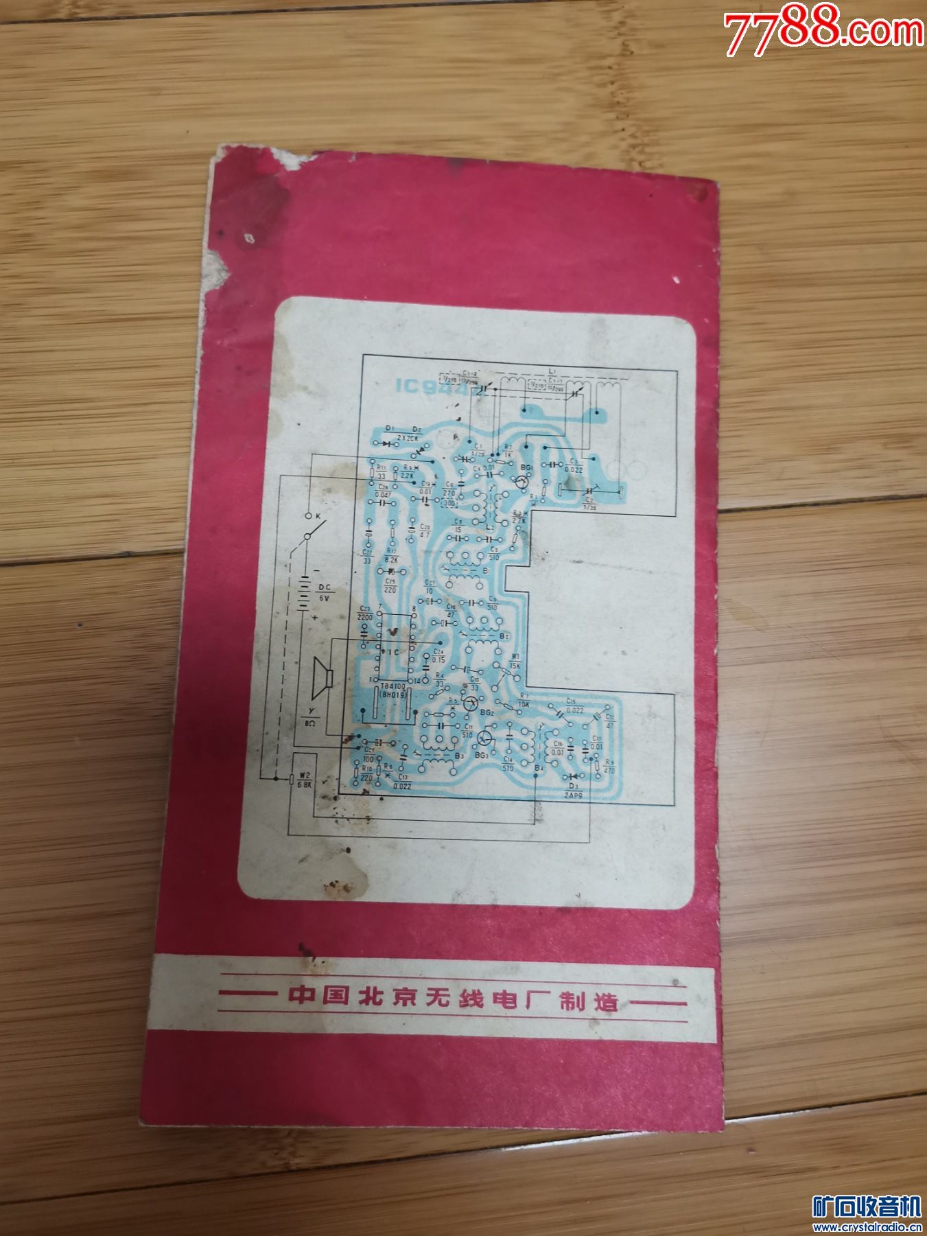

发表于 2024-2-29 16:39:14 | 显示全部楼层
gaoqing197899 发表于 2024-2-29 16:29
现代的功放,我试过8002,TDA7231、2822,这几个都不错,尤其7231和2822的声音我听着真是不错,那一次在农 ...
功放图片,请看
