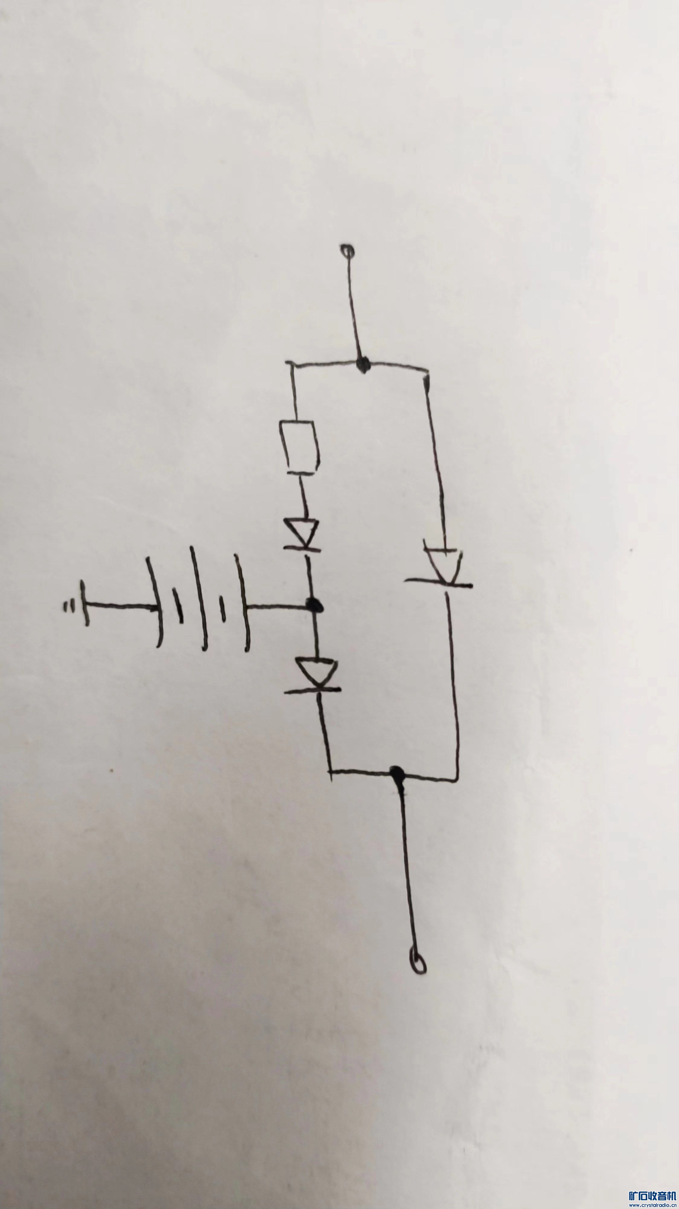

用铅蓄电池给12v摄像头供电,怎么做电能效率比较高?

摄像头里面有二级DC/DC,可以测试一下在电池电压范围内应该能正常工作。

只要电瓶不亏电,电瓶接上去是浮充状态,充电电流很小,不会对适配器造成啥影响。您要做的是电瓶接上去之前,把它充满。
如果您实在担心,就按楼上接几只二极管和电阻吧,比没有强。
阻值需要设置些参数自己算,比如说适配器是稳定的12V,电池放电完毕端电压10.5V,整流管压降0.7V,希望的充电电流最大1A,限流电阻阻值就是(12-10.5-0.7)/1=0.8R,实际用个1-2R的电阻就可以了。

使用UPS是得不偿失的,效率怎么做都不行,优点是对于220V供电有特殊要求的场合适应。
对于12V供电的摄像头,如同二楼的建议,选一个DCDC的模块比较合理。
发表于 2024-1-27 12:52:33 | 显示全部楼层
网购升降压模块,可以在电瓶使用电压范围(10.5V到13V)保持输出12V

如果考虑实用性,大可不必如此费心,简单粗暴的就可以解决,充电问题,电压问题,都不需要那么精确,铅酸电瓶小电流一直充就行,摄像头的电压也不必非要12V这么准,它有一个范围,在这个范围内就可以。一个220V变13V的开关电源,一个铅酸电瓶,几个二极管,足够用了。

首先,您使用摄像头的12V电源给电瓶充电,电瓶电压根本就不会高达14V。
其次,摄像头内还有电源电路,它的输入电压是一个范围,不是精准的12V。
一般来讲,12V的稳压电路你给它输入15V是没问题的。
也就是说为了照顾电瓶充电需求,您把12V的摄像头电源调到14.4V,也是没问题的。
您这个需求没啥好纠结,弄个12V电池直接并上就可以。精益求精一点,可把电源电压调高2V左右,照顾照顾电池别总在吃不饱的状态。其他,没了。

6串铅酸上限电压是14.4v,实际上开路电压不到13v,刚充满虽然14.4v,但很快就掉到13.5以下了。至于摄像头,一般都是宽电压,9~15都可以正常工作

皇甫大山 发表于 2024-1-27 17:22
一个220V变13V的开关电源,一个铅酸电瓶,几个二极管,这样是否会过充,安全性够么?
用电阻做充电回路限流,基本没问题,如果要做的精致,那就复杂了。
电池画错了……
发表于 2024-1-27 17:46:33 | 显示全部楼层
皇甫大山 发表于 2024-1-27 17:29
直接这样连也可以么?
适配器有电的时候,摄像头是从何处取电的?
就这么接,基本没问题。
平时是12V适配器给摄像头供电,并同时给电瓶充电。
电瓶平时处于浮充状态,停电后电瓶给摄像头供电。
