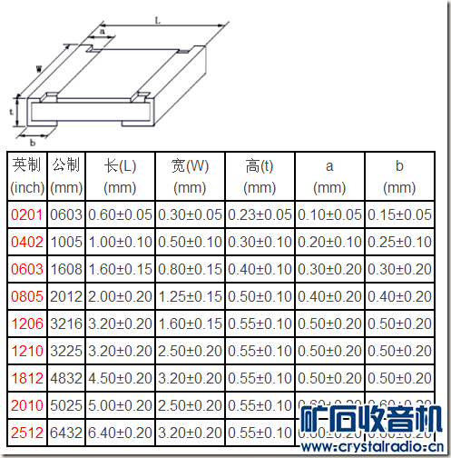

请问这些贴片电阻是封装型号或者代号是什么?

哪来的“大面积”的 0805,确实有两种封装,右上角有两只 2.4K 的,左下角有一只 56 的,板子上实装的电阻一共就这三只 0805 的,另外还有三个位置没有焊装,其余的三十几只全都是 1206 的。

封装型号=(长x宽)

1206 封装,阻值基本都是 E96 系列的

如果东西在你手上,去网上搜索贴片电阻尺寸,然后测量就能确认了。
熟悉了以后,这种常见规格的,一眼就能认出来。

应该是0805的
发表于 2024-1-26 21:17:48 | 显示全部楼层
不可能是 0805 的。常用的人一眼就能看出来,长宽比就不对

我用尺凉了一下,长大约是3.5mm,卷尺量的,可能有误差

不用怀疑,确定无疑是 1206 的,这种简单的事情俺不会搞错的

请问:长宽是多少呢?1206的,

1206 表示 120mil x 60mil,大约为 3.2mm x 1.6mm,网上找了张图你参考
