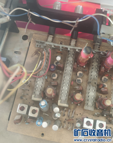

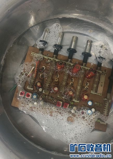

去年拆洗开关不理想 买来了一块换上
洗洗干净
洗洗干净
原机的拆坏了
原机的拆坏了

发表于 2024-1-26 18:52:35 | 显示全部楼层
我也经常使用水洗大法,台式机主板水洗后暖气上放一星期。
发表于 2024-1-26 20:09:20 | 显示全部楼层
水洗大法之后.狂晒3天就可上电试机!
发表于 2024-1-26 22:49:02 | 显示全部楼层
总之还是不洗为好!
发表于 2024-1-27 17:29:31 | 显示全部楼层
仅仅水洗效果甚微!
发表于 2024-1-28 20:21:15 | 显示全部楼层
不用,头发吹风机暖风吹吹即可。
发表于 2024-1-28 23:15:52 | 显示全部楼层
回到单位用真空干燥烘箱,在温度:50°的条件下不用两个小时就干干的.....
发表于 2024-1-29 13:22:43 | 显示全部楼层
洗过一次主板,放凉台上晒了一周,结果上电还是挂了
发表于 2024-1-31 11:05:17 | 显示全部楼层
冬天气温不够吧?
发表于 2024-2-1 04:10:48 | 显示全部楼层
LAOQIANG 发表于 2024-1-31 11:05
冬天气温不够吧?
确实有几天是阴天,可按理说阴干都该干了吧
发表于 2024-2-8 00:26:23 来自手机 | 显示全部楼层
水洗后我都是用吹风机吹干后就上电,大概就吹半小时目测所有缝隙等处都无水痕了就上电,从没挂过
发表于 2024-2-8 11:39:27 | 显示全部楼层
谁用水洗大法洗过电子管机器?
发表于 2024-3-4 11:46:48 | 显示全部楼层
水洗后用1500W电吹风快速吹干,(注意,同一部位不可长时间高温哟)只要中周和变压器线圈缝隙无水沥出即可上电试机。
发表于 2024-3-4 12:13:17 | 显示全部楼层
jiedamotuo 发表于 2024-2-8 11:39
谁用水洗大法洗过电子管机器?
老朋友新年好(拜个晚年,幸好还在正月里),我经常这样洗,主要注意就是电源变压器和输出变压器、中周三样东西,变压器好弄,套厚一点塑料袋用胶带捆住底部即可。中周正面两个孔胶带贴住,背面开口尽量也用胶带贴住,然后用莲蓬头淋浴。不能泡澡 ,正面可用洗衣粉刷子刷。
我前后洗过十几台,没事,打理的干干净净,修的时候心情也好!
有的机器太脏,不洗不足以平我的愤怒。
