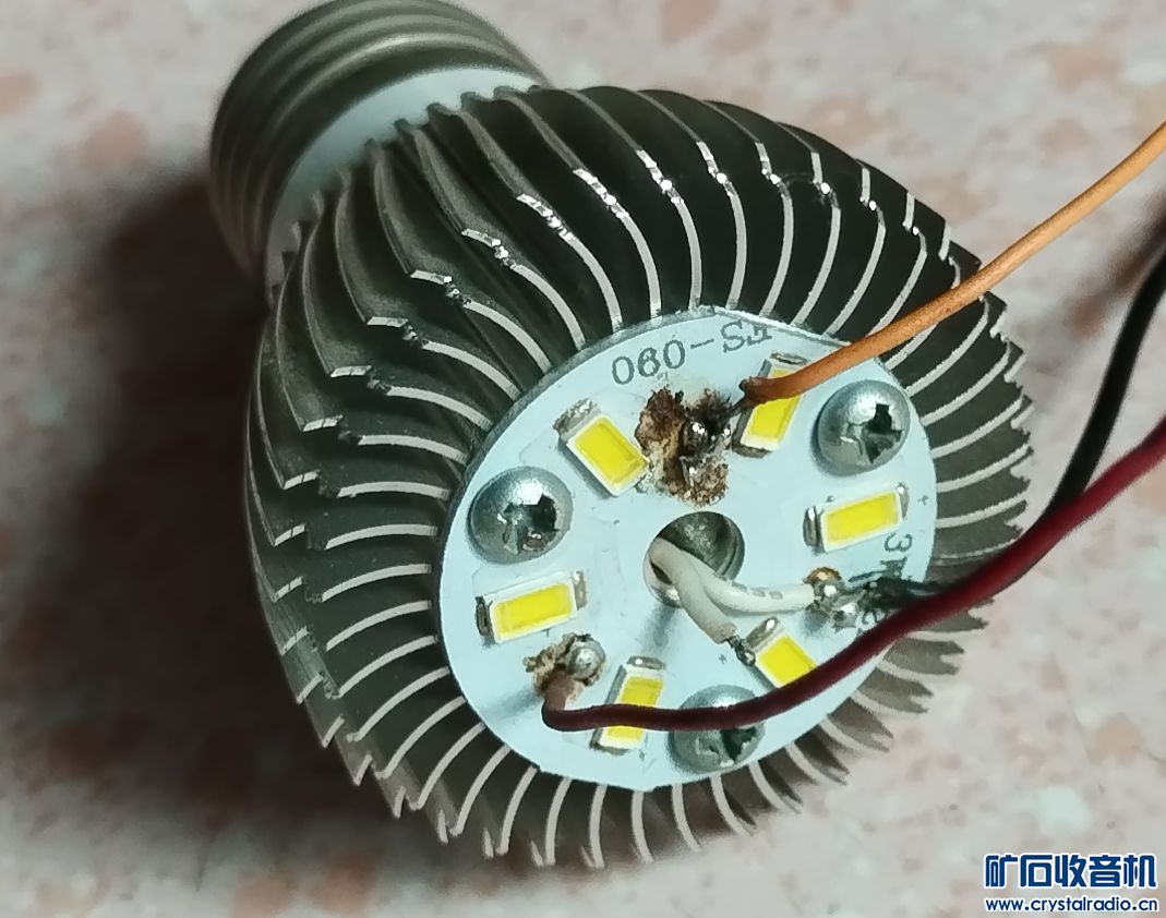

发表于 2024-1-25 16:03:53 | 显示全部楼层 |阅读模式
拆开用电池2.2伏或者3.3伏接灯珠的两端,一个也不亮,不可能一次同时全烧了吧?以前早期的灯泡坏了后里面的灯珠还有可以亮的。焊上电线的是早期的,接电池还能亮,白色壳子的是现在的,

发表于 2024-1-25 16:22:10 | 显示全部楼层
95147 发表于 2024-1-25 16:09
我是用电池的电压接到单个灯珠的两端,这样电压应该差不多吧?
有些灯珠里面有还几个芯片,需要十几伏才能点亮。用可调电源串个小电阻试试吧。
发表于 2024-1-25 16:22:23 | 显示全部楼层
有些是高压灯珠,一个灯珠里面集成了几串的……
发表于 2024-1-25 16:26:43 | 显示全部楼层
LED灯印刷线路板上一般有标识的,象第一个图中的“12C1B”是12串一并,即只有串联没有并联灯珠,数量多的一般是有3V灯珠,第2个图只有6个灯珠,通常用高电压灯珠,比如6V、9V、12V甚至是18V或36V灯珠,高压灯珠9V的用得多,用机械式万用表10K档可测量灯珠好坏,如果还测量不了,就有可能是更高电压的灯珠。

 楼主| 发表于 2024-1-25 17:34:19 | 显示全部楼层
lmtxnyz 发表于 2024-1-25 16:26
LED灯印刷线路板上一般有标识的,象第一个图中的“12C1B”是12串一并,即只有串联没有并联灯珠,数量多的 ...
第二图的灯珠是3V就可以发光的,亮度还可以,我用它备用停电后点灯,
 楼主| 发表于 2024-1-25 17:35:32 | 显示全部楼层
海洋DZ 发表于 2024-1-25 16:59
一般的LED灯珠而言,只要极性正确,3V能够点亮;仅有少数的点亮电压高。
为什么不亮呢?都一起烧了?也没有看到发暗的灯珠呀,二图上烧的灯珠有黑点的,

发表于 2024-1-25 17:40:19 | 显示全部楼层
这灯珠本身就寿命不长,随时长了亮度会减弱,最后完全坏掉
其次你要用它,必须配对,也就是说,至少一串型号完全一样的才适合做成照明灯具
最后这东西不用加热台,几乎无法拆焊,基本用烙铁烫到坏,也拆不下来
所以,除非你整块板直接用,单个led没有使用价值
