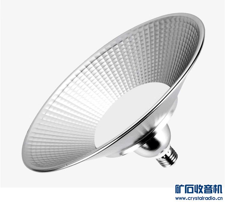

有道理,我家人在地下停车场开了个小超市,当初买了图片这种灯4个,优惠券抵扣后大概不到10块钱一个,标注功率30W实测28.7W,整个灯壳都是1mm左右的铝合金散热很好,每天工作13~14小时,3年多一个也没坏,家里的飞利浦灯泡8W的15块1个只能用2年左右,而且光衰厉害。原因就是全塑料壳子散热不好

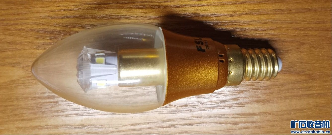

这是捡的佛山牌3WLED灯,拆开是这样的,没啥散热,这种灯也属于垃圾货。
