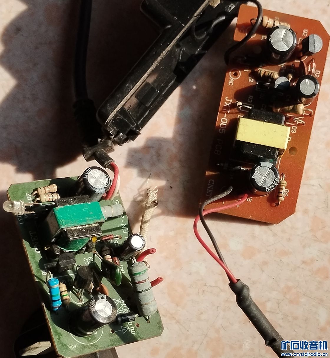

输出电压5.2伏600mA的手机配的电源适配器应该怎么样修呢?
 楼主| 发表于 2024-1-27 14:32:34 | 显示全部楼层
bg1trk 发表于 2024-1-22 16:52
这是所谓的RCC,自激振荡反激电路。
无反馈设计,电路大概是下面这个样子:
现在觉得这个爆三极管的5.8伏输出的好像也是你说的RCC,看元件基本一样,只是差一个指示灯电路,原来松下与韩国的产品都是采用的低级电路的产品

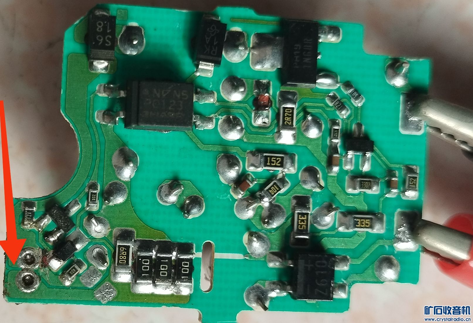

发表于 2024-1-27 17:33:45 | 显示全部楼层
95147 发表于 2024-1-25 16:07
芬兰公司的这个,接电测试,有5.37伏的输出,这个是哪一种电路呢?背面有多个集成块,图在上面 ...
看了看布线面的照片,1N60是开关管,PC123是光耦,Z610是整流桥......
1N60旁边的三脚元件不大可能是IC,大概率还是ACC电路,板上没有IC。
不过这块板子带反馈,冷端的三脚元件应该起到类似于TL431之类的功能,提供基准和误差放大,通过光耦反馈到热端,实现闭环,稳压效果比前面提到的板子要好很多。
另外3只并联的10R电阻应该是检流电阻,这板子可能还带过流保护或恒流功能,这也比前面说的板子好。

 楼主| 发表于 2024-1-28 15:32:33 | 显示全部楼层
bg1trk 发表于 2024-1-27 17:43
看样子电路都差不多,没啥维修价值。
备个好点的国产充电头吧,100+W的功率、5-6A的电流,专用的控制I ...
又拆开一个,这个多了一个三极管,一个小方块,三极管是13001与9014,与那个松下的类似,指示灯这边多了一个三极管是9015(这个是指示灯控制电路吗?)

发表于 2024-1-28 16:41:24 | 显示全部楼层
95147 发表于 2024-1-28 15:33
你那个有图吗?
图来了,又把盖子打开了。
也是5.8V的。
也是5.8V的。
开关管自带散热片,背面都是贴片元件,就不照了。
 楼主| 发表于 2024-1-28 17:37:19 | 显示全部楼层
金杯磁棒 发表于 2024-1-28 16:41
图来了,又把盖子打开了。
外面的铭牌居然与我的一样,只是多了3个贴标,变压器右侧的黑色小立块是开关管还是什么?贴上“保真”就真了,看来当时卖家或者厂家就知道市面上有假的,
 楼主| 发表于 2024-1-29 13:31:42 | 显示全部楼层
1N60旁边的三脚元件不大可能是I ...
有点恼火,唯一测试能够正常输出的就是芬兰公司的这个,我用烙铁在输出端的两个焊点焊上输出引线,再接上220伏市电,结果没有输出了,昨天是只有1.1伏的输出,今天一点也没有了,不知道哪里又坏了,或者背我不小心短接在电路什么地方烧了,电路板上的覆铜板引线太细太近了
 楼主| 发表于 2024-1-29 13:33:11 | 显示全部楼层
整流后还有324伏的直流输出,其它没有电了
发表于 2024-1-29 19:26:20 | 显示全部楼层
95147 发表于 2024-1-29 13:31
有点恼火,唯一测试能够正常输出的就是芬兰公司的这个,我用烙铁在输出端的两个焊点焊上输出引线,再 ...
花点功夫把电路图反绘出来,读懂图再捣鼓。
发表于 2024-1-30 03:22:51 | 显示全部楼层
先用万能表测量所有的元件是否正常,不是看到哪个爆了就换哪个,电阻电容坏了不一定外表有损伤的。看了整个帖子,好像就没见楼主提过使用万能表测量。
