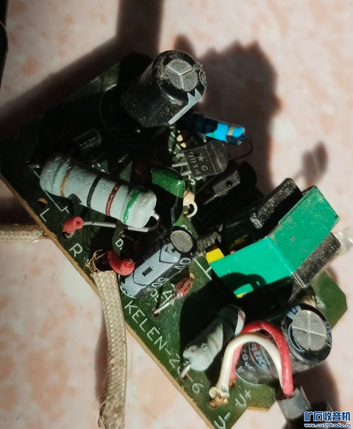

发表于 2024-1-22 14:59:59 | 显示全部楼层 |阅读模式

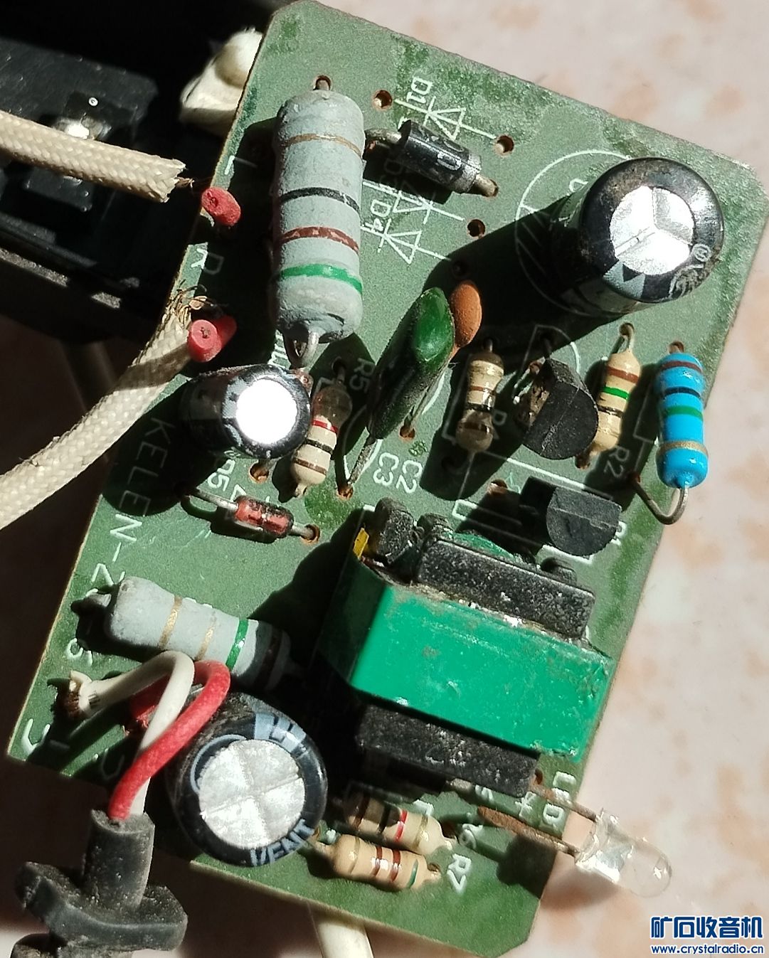

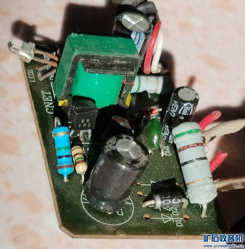

现在通电没有电压输出,指示灯也不亮,这个BE   102是三极管还是稳压管呢,全电路板上只有两个三极管样子的元件,另一个是9014,没有常见的TL431,电路板上标注的四个整流二极管只使用了两个4007,此适配器要么插手机,要么插一个座充,座充电路板上倒是有一个TL431,

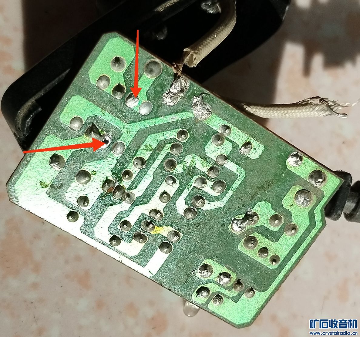

 楼主| 发表于 2024-1-22 15:07:37 | 显示全部楼层
这是整流二极管的情况,原本是并联的两个二极管,应该是多年前我拆掉了一个
发表于 2024-1-22 15:40:17 | 显示全部楼层
LM324
和电压基准做比较
用料有点猛

发表于 2024-1-22 16:52:57 | 显示全部楼层
这是所谓的RCC,自激振荡反激电路。
无反馈设计,电路大概是下面这个样子:
因为功率小,入口简化为半波整流。
无反馈,靠热端的一只稳压管实现冷端输出电压大致稳定。因为是开环,稳压性能并不好。
这玩意是极端省成本的产物,看板子的布线也不规范,恐怕必要的安全间距留的都不太够,安全性堪忧。
加之稳压性能差,波纹估计也没法看,个人建议就别修了,没啥价值。

这是我在2002年买的一部《吉时达》牌韩国产手机配的充电器,集成块KA开头应该是韩国的吧?不知道是那个年代的技术还较低还是此充电器本身选择的低技术水平?主要是这个输出是5.2V,一般的多是5V,不知道用5V的适配器给座充供电,能不能达到原有的充电效果,座充是输出4.2V250mAd的,

2002年的技术做个高质量的电源适配器完全没有问题,您图片上这个就是为了省成本的产物,故意做成这样的。
座充的控制板有基准、有运放做控制,可以留着用,5V供电没啥大问题,极少概率可能需要调整一下某些电阻的阻值。
提供的图片无法返绘电路图,说不清楚,只能说需要调整的概率不大吧。
您可以拿节锂电池充电试试,用现在的手机充电头供电,如果能把截止电压控制在4.2V,那就可以放心用。

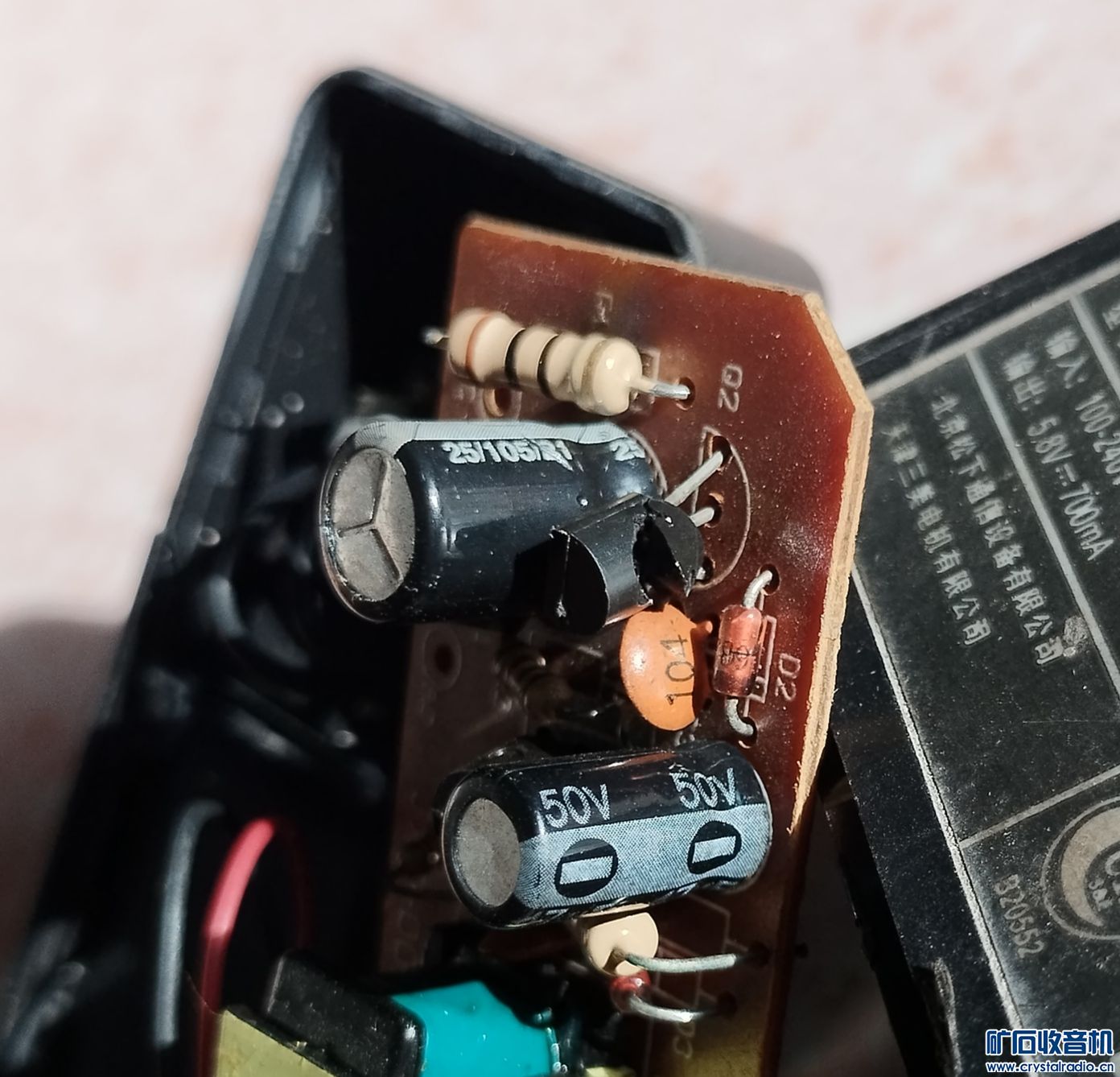

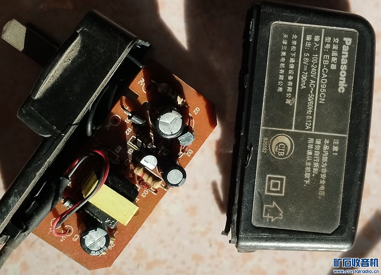

另外还有两个电源适配器,一个是5.2伏的,与之前的一样的电压,输出是500mA的,另一个是输出5.8伏700mA的,5.8伏的看到好像里面的一个三极管爆了,
爆的这个三极管是C945(这个可以用什么型号替换呢?,另一个三极管是13001,

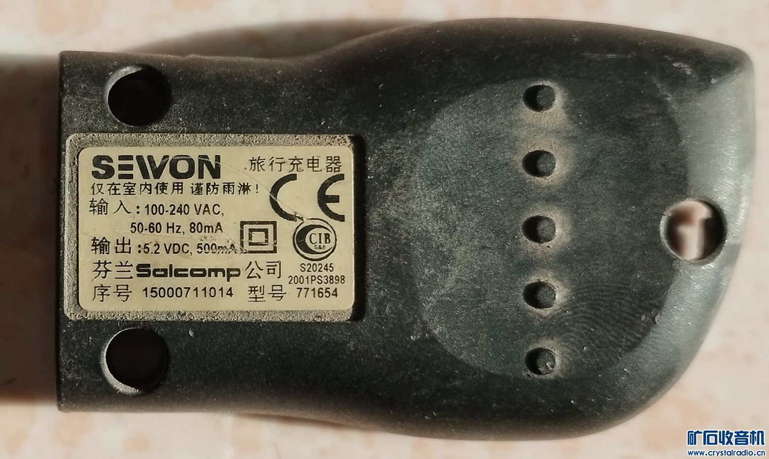

 楼主| 发表于 2024-1-24 15:32:12 | 显示全部楼层
芬兰公司的这个适配器的螺丝居然是T6的,
发表于 2024-1-24 15:44:09 | 显示全部楼层

发表于 2024-1-24 15:49:19 | 显示全部楼层
95147 发表于 2024-1-24 15:28
另外还有两个电源适配器,一个是5.2伏的,与之前的一样的电压,输出是500mA的,另一个是输出5.8伏700mA的 ...
C945全称2SC945,50V、0.1A、0.5W的管子,普通的NPN管,可用常见的8050代换。
 楼主| 发表于 2024-1-25 16:07:41 | 显示全部楼层
bg1trk 发表于 2024-1-24 15:44
LED不参与控制,亮度暗点没关系,只要能正常跳变就可以。
如果实在看着别扭,运放的输出端到LED会有个 ...
芬兰公司的这个,接电测试,有5.37伏的输出,这个是哪一种电路呢?背面有多个集成块,图在上面
 楼主| 发表于 2024-1-27 14:19:59 | 显示全部楼层
找到一个C945换上,一插电,立刻又爆了 ,另外发现另一个三极管13001好像也是换过的,三极管周边有烧黑的痕迹,焊点有松香的痕迹
发表于 2024-1-27 14:23:09 | 显示全部楼层
生手不建 议修这个.
如果有可调电源,设置60V输出并限流会比较方便.
易坏的有 13001 , 几个二极管(稳压管).
