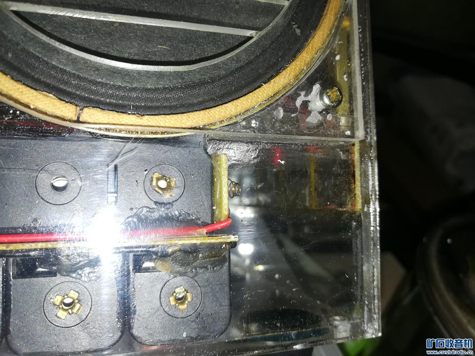

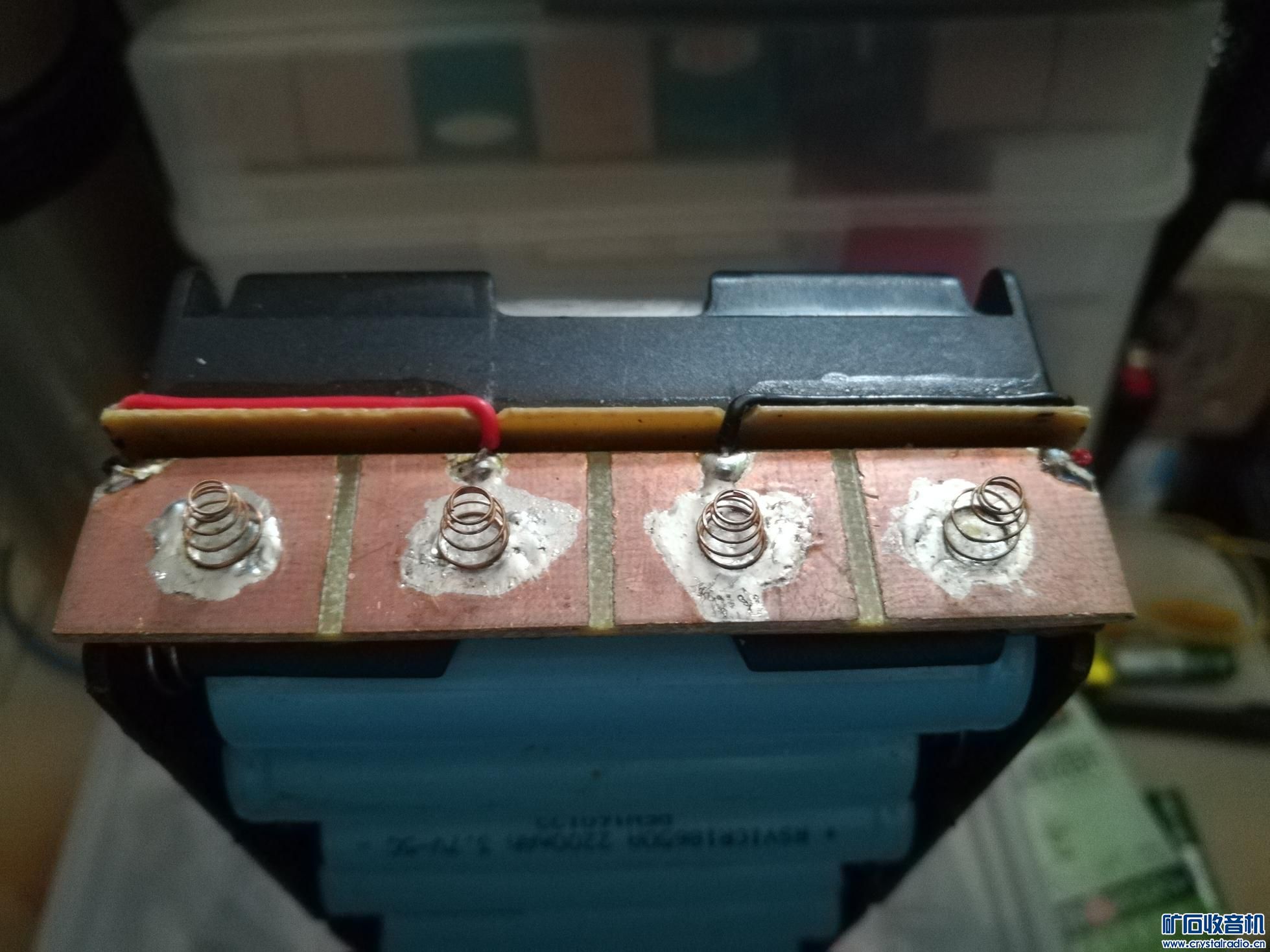

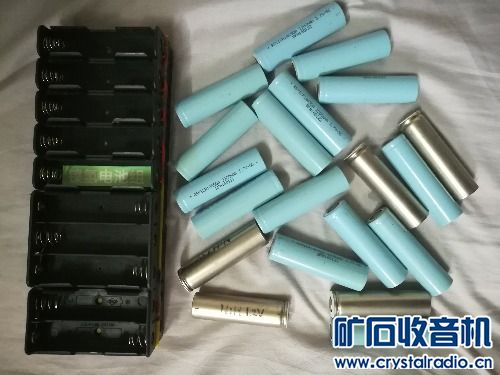

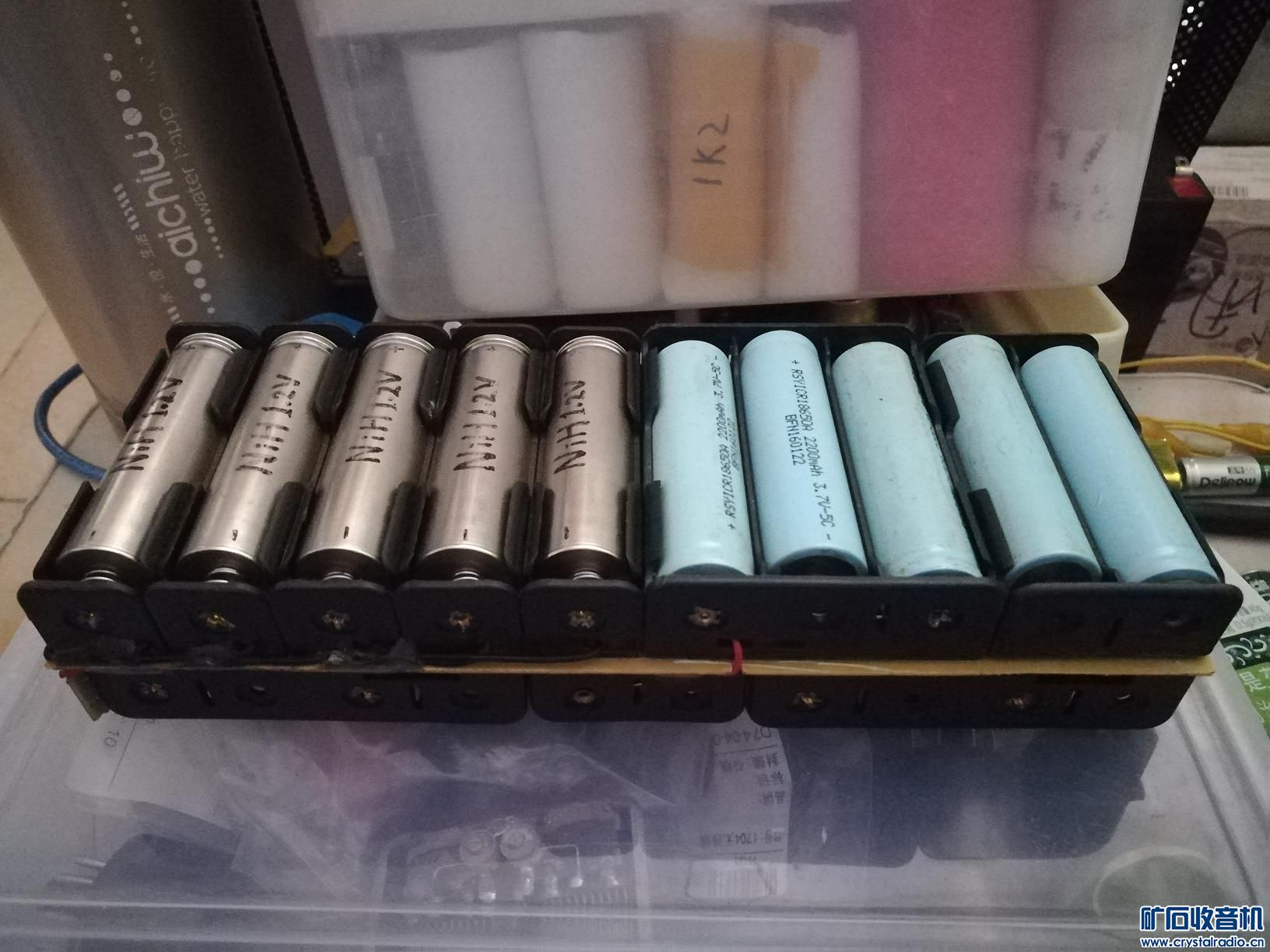

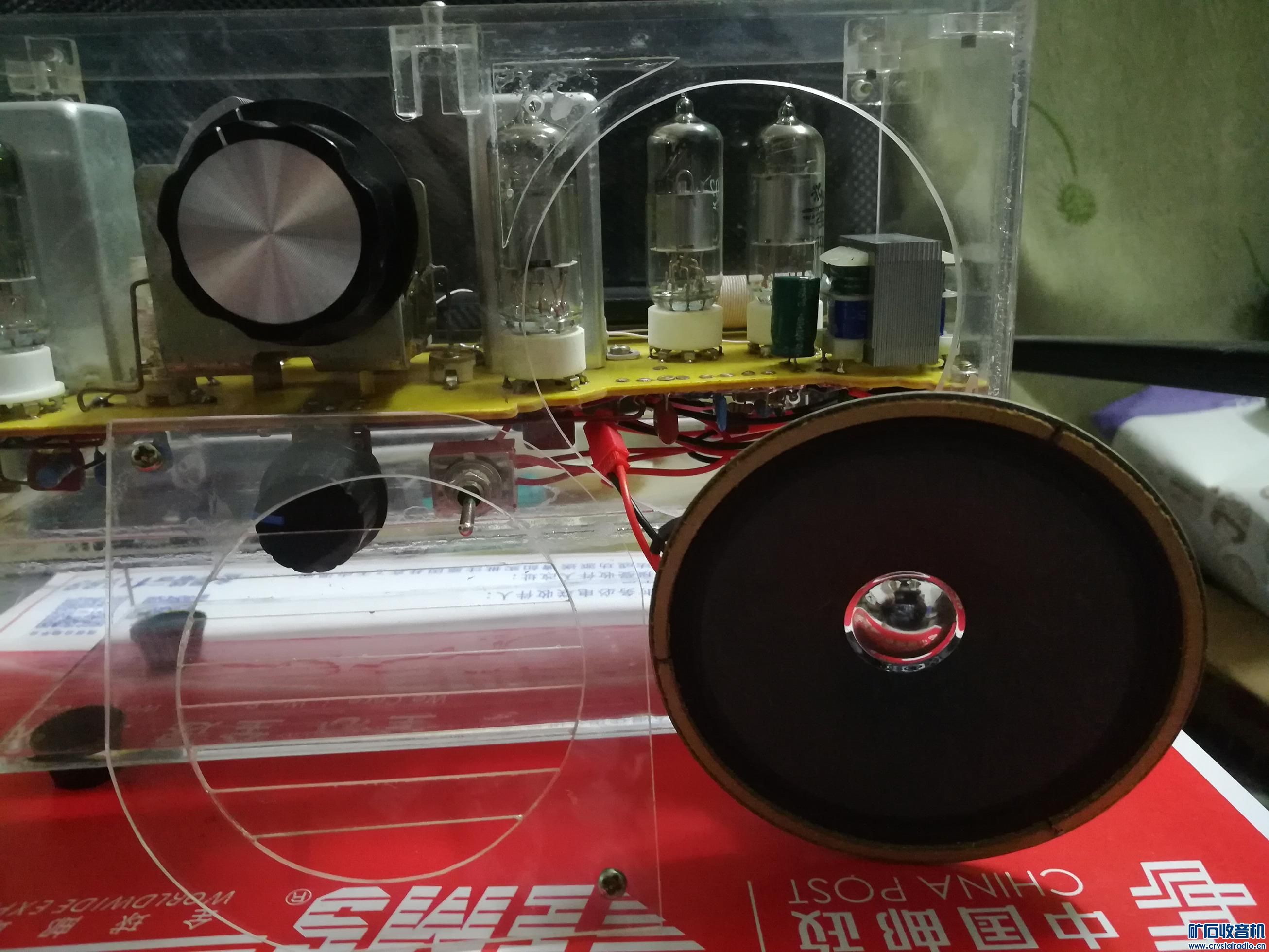

电池盒使用市售的1-4节成品拼装,使用一块绝缘板作为骨架,将电池盒背对背粘上去引线连起来,15节锂电池串联引出两个线头为乙电,5节镍氢并联又引出两个线头为甲电,将一小块覆铜板粘在端头,铜箔刻成4份将4根线头分别焊上去,再焊上4个磷铜小弹簧,电池盒就完成了,外壳对应的部分也使用同样的覆铜板粘在里面并将线引入机芯,侧面做一个小盖子用活页安装,方便拔出电池盒总成抠下电芯充电
 楼主| 发表于 2024-1-25 17:32:58 | 显示全部楼层

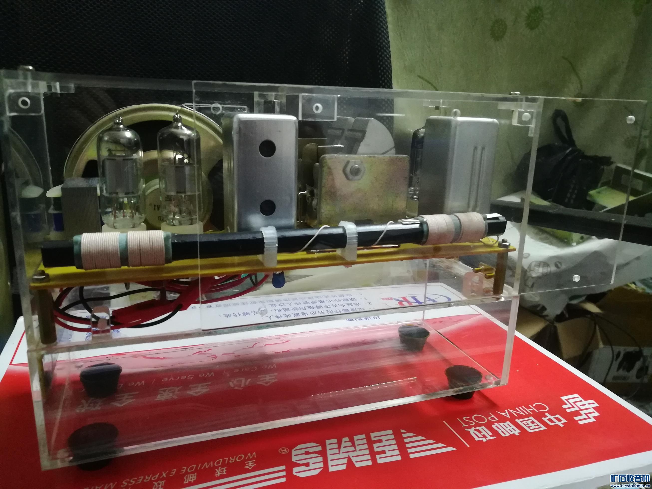

机身外壳采用上下两层,中间有一块板隔开,上层容纳机芯开口位于背部,下层开口位于左侧,其他面的亚克力板块全部用胶水粘接,可拆卸的面则用钻头开底孔后用螺丝紧固,喇叭从前端装入,制作一个格栅将其压紧,机壳的尺寸是依据电池盒和机芯的大小量身切板做的,完成后外形尺寸216*86*145

补一张清晰点的ID图

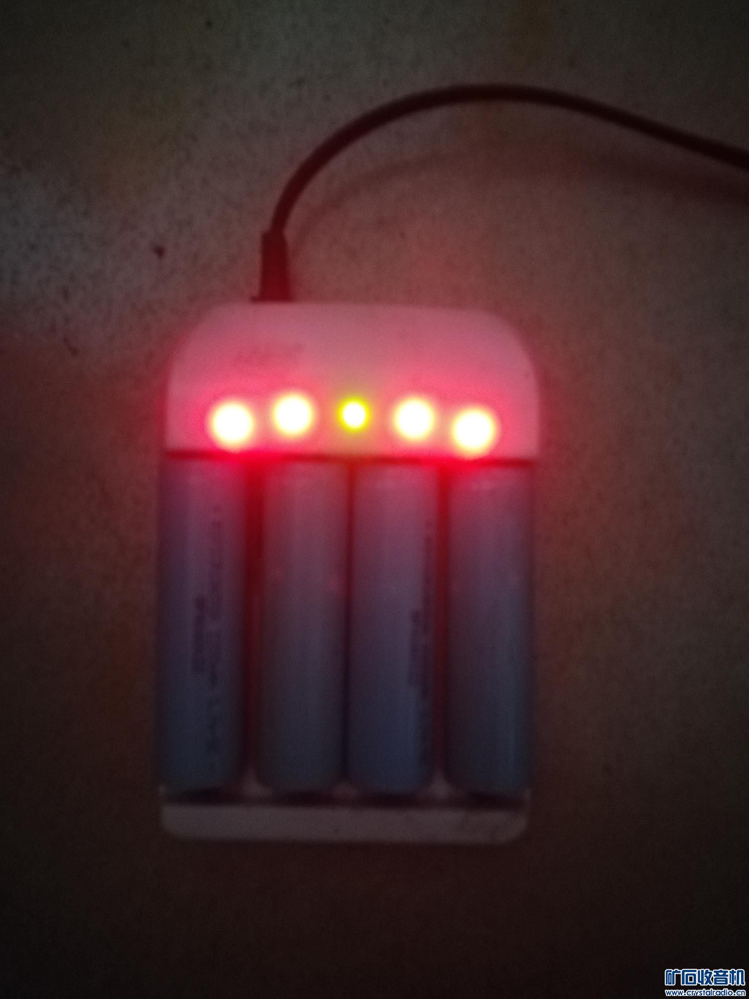

本机耗电较省,甲电120MA,乙电仅有7MA,连管座下面的4颗装饰LED的10MA耗电都比它大,充一次电能用很久,充电我用的这种多功能充电器,镍氢,镍锌,磷酸铁锂,三元锂都可以充

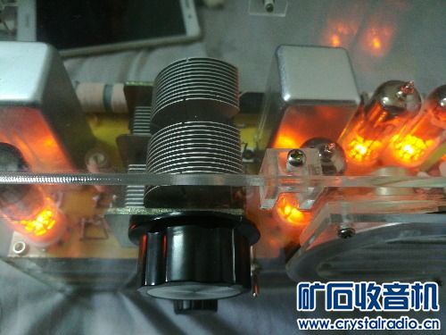

为弥补直流管看不到灯丝发光的遗憾,每个管座下面都装了一个橘黄色LED做为装饰聊以自慰,4颗发光二极管串联,再串一个3.3KΩ和一个4.7KΩ的电阻,直接连在乙电的供电上,视觉效果瞬间提升

乙电18650为2400MAh,理论连续工作时间大概140小时,甲电一节3000MAh,5节一共15000,理论连续工作时间125小时

这么多电池,充一次电也要费很长时间吧,为啥不用聚合物电池
 楼主| 发表于 2024-2-10 12:24:40 来自手机 | 显示全部楼层
不用太久,这个充电器我有4个同时充,如果是聚合物串联焊死的话,还要整均衡保护电路和充电器更麻烦,我一直喜欢可拆卸更换电池的
