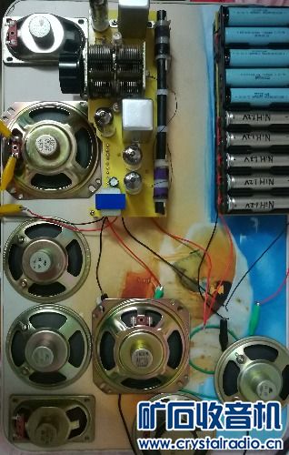

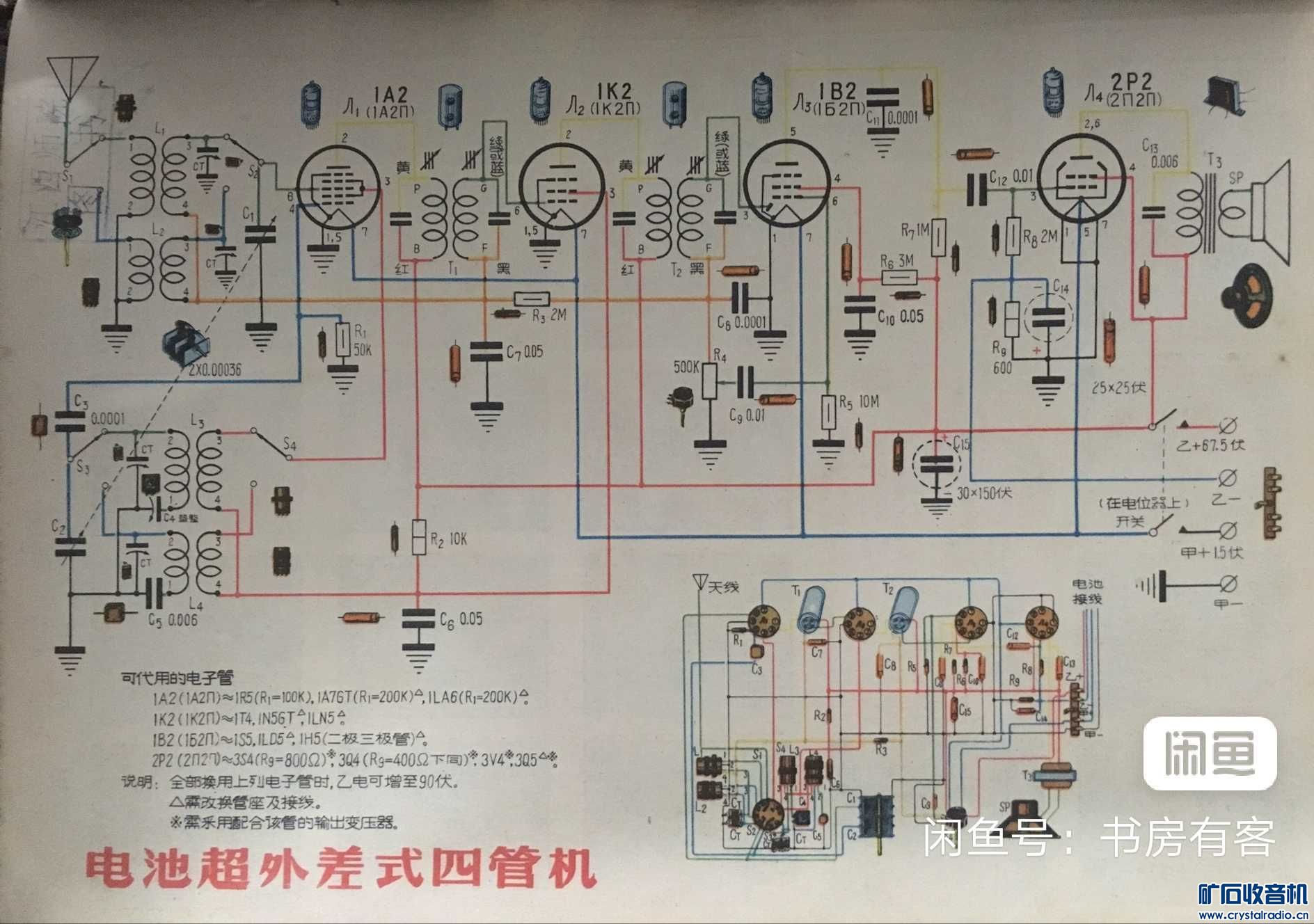

最近迷上玩电子管收音机,其中最喜欢的还是直流电子管,耗电较省,还可以摆脱累赘的交流供电随身携带,期间做了有3台,现拿出半年前做的这台出来献丑以娱大家,本人喜欢透明外壳,看到里面林立的大型元件颇有一种赛博朋克的风格,整机使用20节电池供电,15节18650串联为乙电,5节同外形的镍氢并联为甲电,电池盒与电池槽为抽屉式设计,推入就接上了,也非常方便取出电池充电,作为摆件装点窗台是为不错的选择,电路图用的是网上随处可见的直流4管机的彩色挂图,只保留中波部分,使用绝缘板加铆钉制作,现在开始展示成果

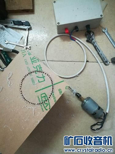

现在是制作过程

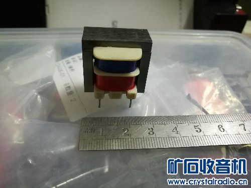

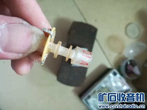

使用铆钉板装置,震荡线圈因回授式101K线圈不好找,使用101A的骨架改绕,数据见图,输出变压器则用这种1.5W的5V变压器搭配8欧喇叭,如用4欧的喇叭则可以用3V的,由于2P2的功率只有几十毫瓦,喇叭的灵敏度就非常重要,买了一堆不同品牌喇叭试验,找声音最大的那个用来装机,发现一种浙江牌3.5寸1VA4Ω的喇叭效果不错

bibidan_007 发表于 2024-1-22 03:31
使用铆钉板装置,震荡线圈因回授式101K线圈不好找,使用101A的骨架改绕,数据见图,输出变压器则用这种1.5W ...
请问这样的变压器有淘宝连接吗
 楼主| 发表于 2024-1-23 11:10:46 来自手机 | 显示全部楼层
怀旧1974 发表于 2024-1-22 12:12
请问这样的变压器有淘宝连接吗
有,我私信你

中放直接用312中周吗?
发表于 2024-1-25 10:15:01 | 显示全部楼层
感谢bibidan_007你的作品4灯直流机参赛!
需要补充完善一下内容,具体见站内短消息
 楼主| 发表于 2024-1-25 12:21:55 | 显示全部楼层
stan10 发表于 2024-1-23 16:12
中放直接用312中周吗?
是的,电子管机的465中频大中周312-1/312-2,312-3/312/4,633-1/633-2等等之类,任意一套都可以直接用
