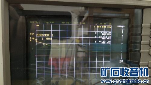

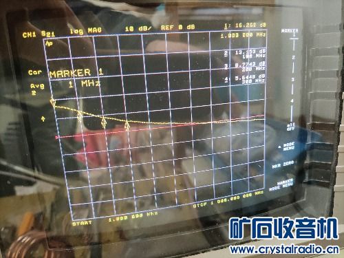

前面加个FM带通,放大电路用普通共发射极rc放大电路即可,管子fT选高一些,附图是我做的实测,ft=1.1GHz的丹东无线电厂G43三极管与fT=7GHz的NEC原装C3358的分别,可见C3358增益较大。

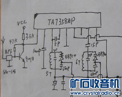

请问冰岛老师,我截取的下面这个电路TA7358前面的9018高放,是共基极还是共发射极电路?
 楼主| 发表于 2024-1-22 19:34:25 | 显示全部楼层
这个是共发射极放大。谢谢,这个可以给我作为参考。
