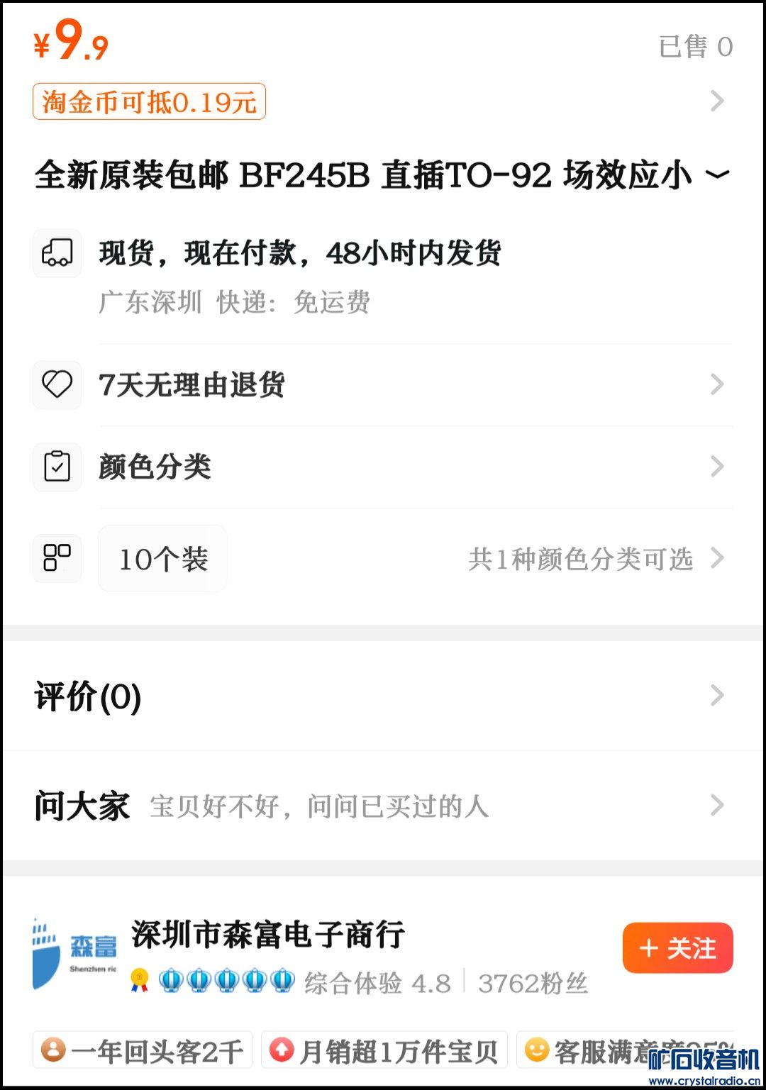

请教BF245A管子,Vgs大于0有可能吗

SPKBL 发表于 2024-1-22 04:34
确实有可能之前在tb上买几十个bf245,到手一测是纯BJT,β值300多
共经~
发表于 2024-1-22 19:33:53 | 显示全部楼层
milamns 发表于 2024-1-22 19:29
已经退款了,不知道这些商家是进货时知道假的,还是不知道真假,我问客服他说真假也不确定因为没测量过, ...
他们知道!

发表于 2024-4-25 13:02:11 | 显示全部楼层
枫丹白露 发表于 2024-1-22 19:30
没有损失就好,不行去嘉立创,他们没有假的,只是贵一点
可以的,这个相当于常闭开关,在0V时是导通的,大于 0V电流会增加,VGS0ff是它的夹断电压,资料显示 min:-0.25 max:-8V,就是说当电压为-0.25就达到夹断的要求了,至于大于零,只要不超过要求,电流会达到饱和
发表于 2024-4-25 13:11:07 | 显示全部楼层
可以的,这个相当于常闭开关,在0V时是导通的,大于 0V电流会增加,VGS0ff是它的夹断电压,资料显示 min:-0.25 max:-8V,就是说当电压为-0.25就达到夹断的要求了,至于大于零,只要不超过最大耐压要求,电流会达到饱和
就是N沟道mos管,增强型的,可以相当于一个常开开关,电压在等于零的时候是夹断的,准确的说电压低于VGSth就夹断了,当达到VGS等于VGSth开始导通,然后随着电压升高RDS电阻越来越小,IDS电流越来越大,直到饱和,VGSth都是大于零的;
这个耗尽型的,0V就是导通的,夹断电压VGSoff是负数,当VGS<=VGSoff时夹断,这个VGSoff都是负电压,N沟道耗尽型相当于把N沟道增强型MOS管的0V降低到了负数电压,GS电压为0就已经导通了,其它的不变,也是GS正向电压越高IDS电流越大,直到饱和
