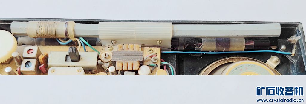

牡丹648低端反复只收2个台。

wuxianluyou 发表于 2024-1-22 00:25
这个红色圈起的可调电容坏了是不是收不到台
     红圈内的可调电容对整个波段内的高端的同步跟踪影响最大,频率高段的同步跟踪要通过调整他来实现,若他调不动了,是要更换的,否则无法重新统调。
     此电容若短路,基本接收不到电台,若断路接收频率高段灵敏度会变低,看主楼的接收情况,排除短路和断路的可能,若不能调动、有断裂或某些部分残缺就可以视为坏了。

发表于 2024-1-22 10:41:26 | 显示全部楼层
这种情况要先统调一遍看看。
统调完毕后如果还是低端不收台,就看看本振的覆盖是否正确,中间是否有停振,振荡的幅度是否高低不均匀。
我刚修过一个SW1波段(3.2M-8.5M),低端不收台,振荡频率偏高,低端停振。原因是垫整电容不好,容量变小。用的就是上面的检测方法。
发表于 2024-1-22 12:21:22 | 显示全部楼层
求知无足 发表于 2024-1-21 07:13
这机的中波线圈,没有看到在哪里?
中波天线在短波天线的底部
