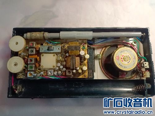

牡丹648低端只有中国之声,和一个地方台,高端可以,换了双联,高频3AG24,2P9
 楼主| 发表于 2024-1-21 00:07:35 来自手机 | 显示全部楼层
信号发生器调过频率,不管用

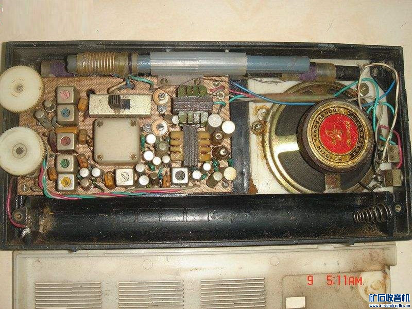

发表于 2024-1-21 07:13:04 | 显示全部楼层
这机的中波线圈,没有看到在哪里?
 楼主| 发表于 2024-1-21 08:02:52 来自手机 | 显示全部楼层
下面有磁棒
发表于 2024-1-21 08:04:58 | 显示全部楼层
求知无足 发表于 2024-1-21 07:13
这机的中波线圈,没有看到在哪里?
这个图看的清楚了
 楼主| 发表于 2024-1-21 08:05:53 来自手机 | 显示全部楼层
磁棒线圈也测了都通,不知哪的问题

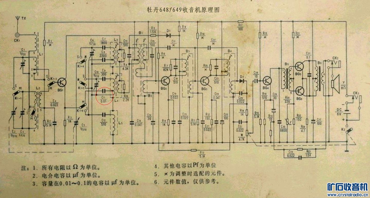

   估计可能是两个原因,1、低端同步跟踪变差导致,解决办法,将调谐调到低端无台处,将音量电位器开到最大,调整中波磁棒上的线圈,使听到的“沙沙”声最大,再试试低端的接收情况,若没有改善就是本振的原因。2、本振的原因,本振的抽头链接变频管发射极的耦合电容数值变小,导致低端本振输出电压太低,将此电容更换试试。
    更换的电容就是电路中画红圈的。
发表于 2024-1-21 12:47:48 | 显示全部楼层
换中波垫整电容器300P,试试看,也许有惊喜

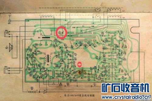

 楼主| 发表于 2024-1-22 00:25:52 来自手机 | 显示全部楼层
这个红色圈起的可调电容坏了是不是收不到台
