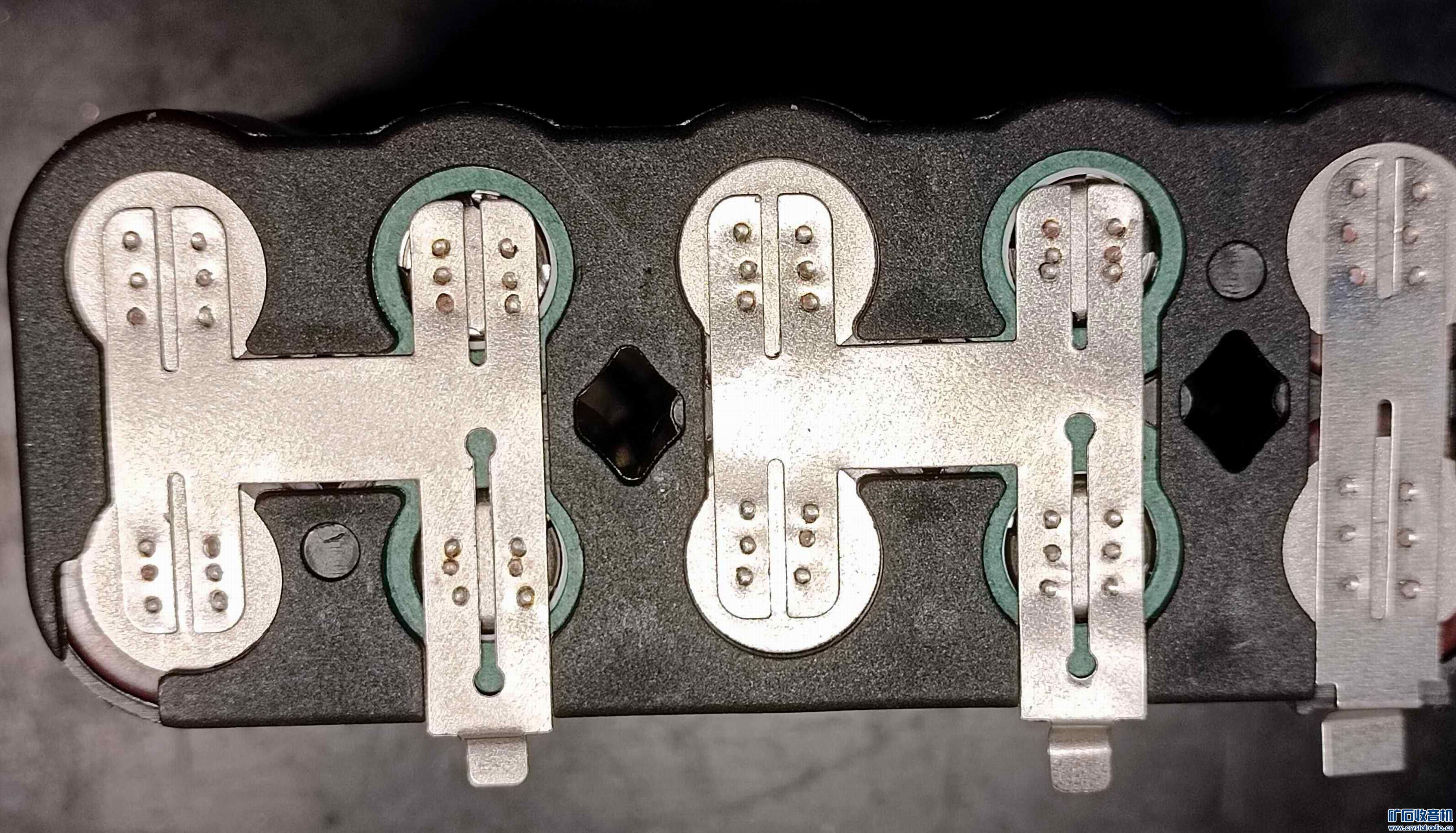

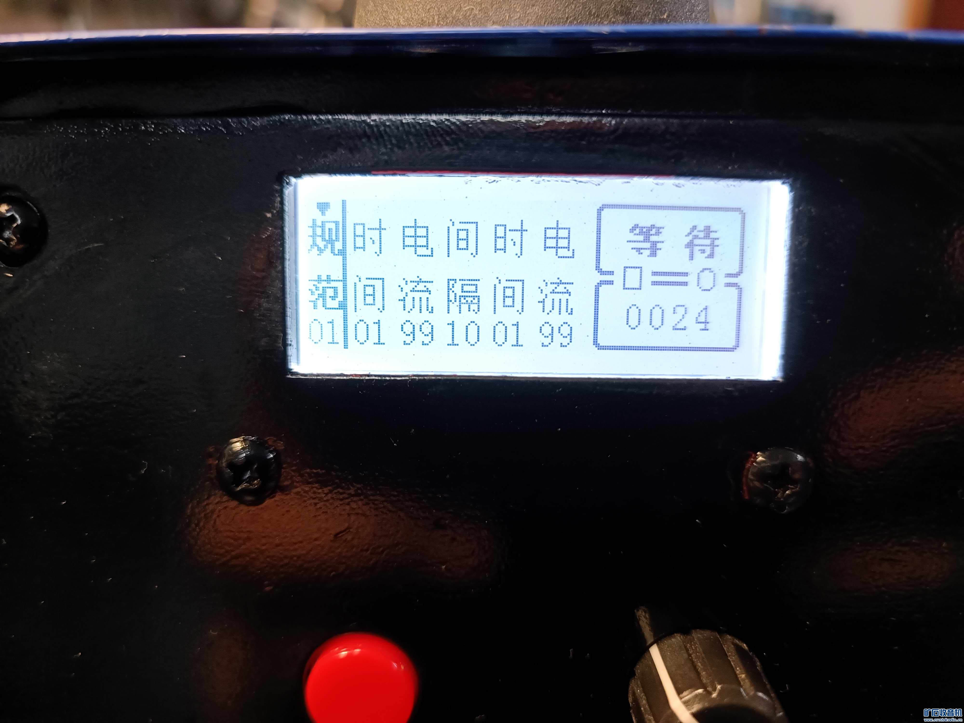

 楼主| 发表于 2024-1-22 08:44:57 | 显示全部楼层
     昨天试点一组电池,参数如图,厂家配套的0.2镀镍片, 原来的 2 要二个脉冲以上.
发表于 2024-1-22 09:19:34 | 显示全部楼层
这个点焊的效果杠杠的!

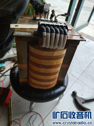

发表于 2024-3-8 21:31:23 来自手机 | 显示全部楼层
你看我这个日本进口100斤变压器有你的大不
