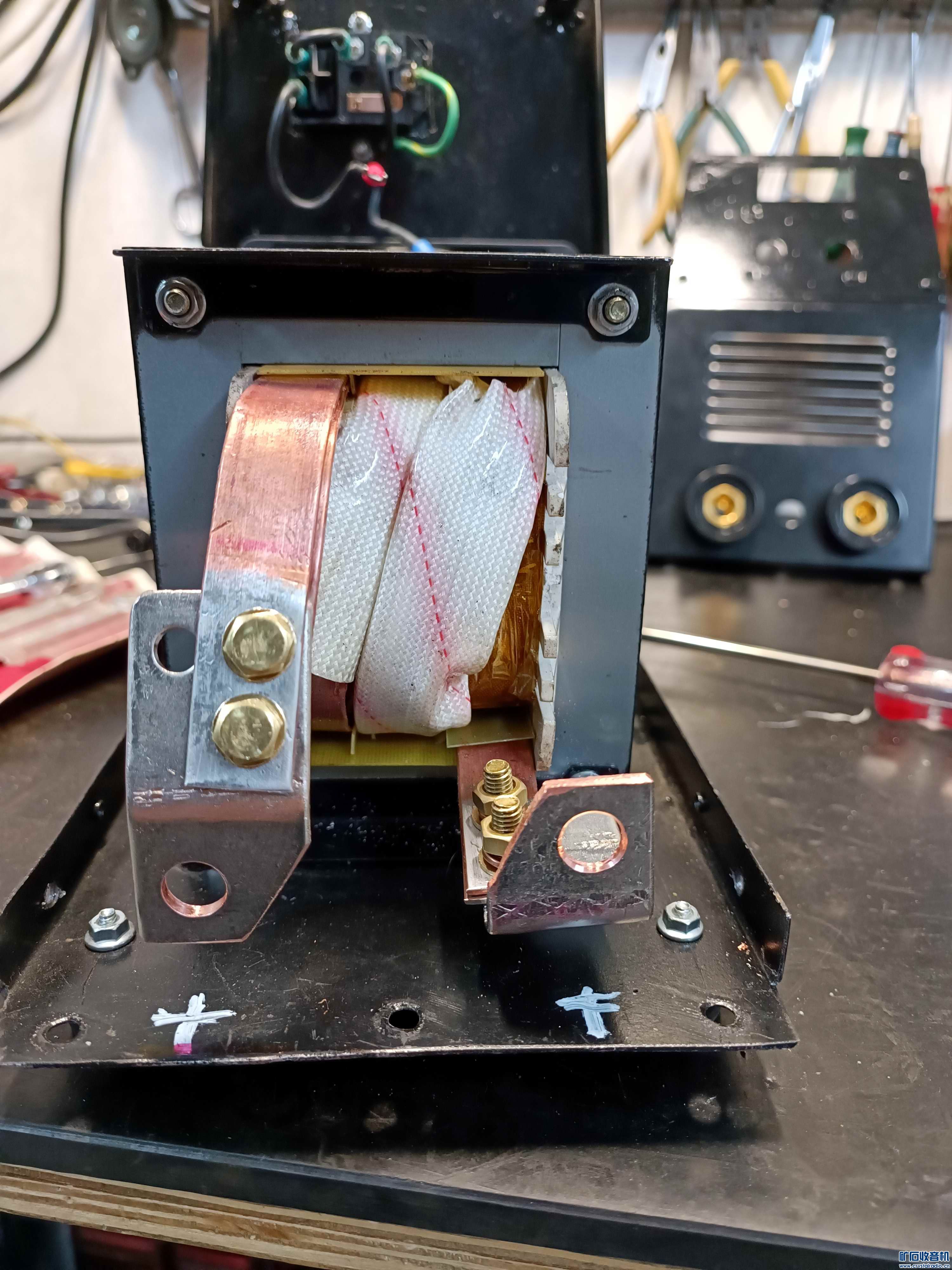

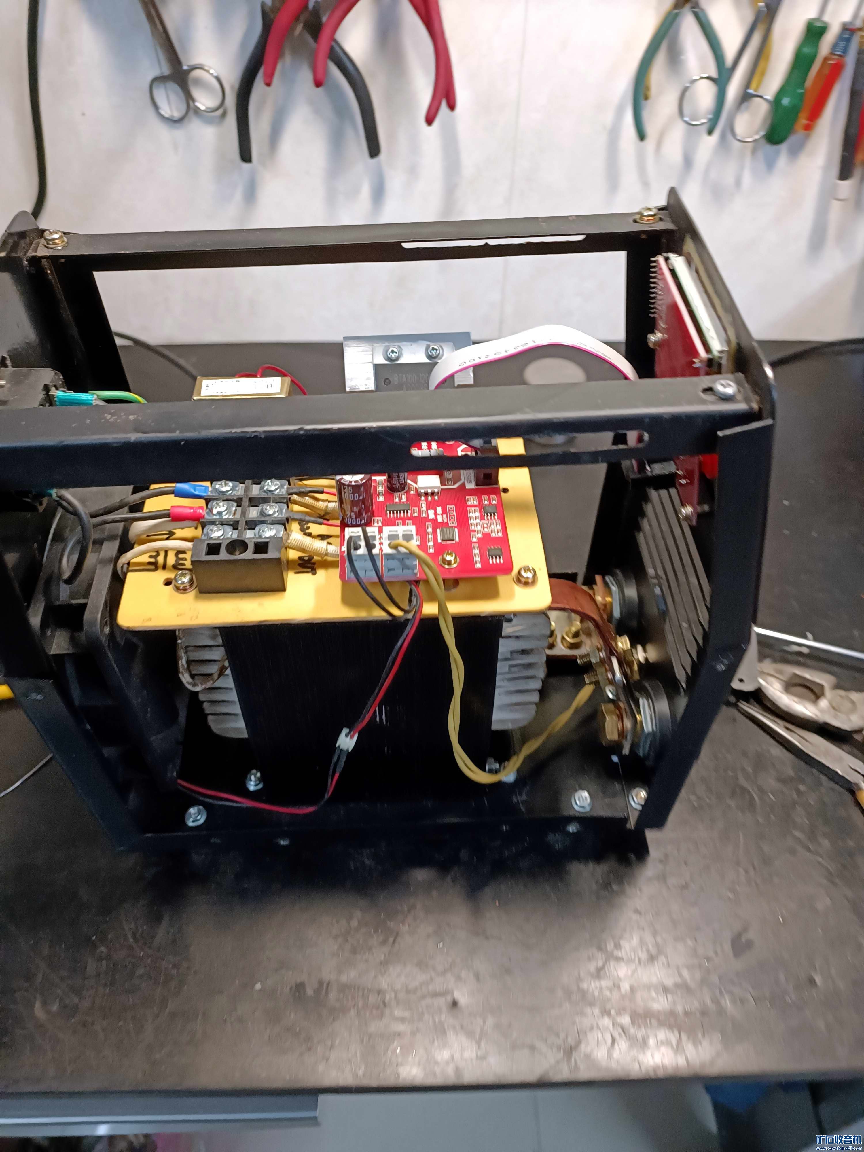

            早年带的一个汽轮机检修弟子,现在新厂当车间主任,偶尔去收点废品当外快,有时会给我带点东西过来.上月收了个倒闭的小厂,给我拿来一个三垦昆山产的变频器上电抗器,133*60高磁通铁芯,上次做的点焊机次级线(报费焊枪线)和铁芯都比较差,闲鱼上又找了4米17.5*2的小铜排,正好二层绕三圈,算了下材料够了,直接动手,一星期晚上的时间,终于完工.

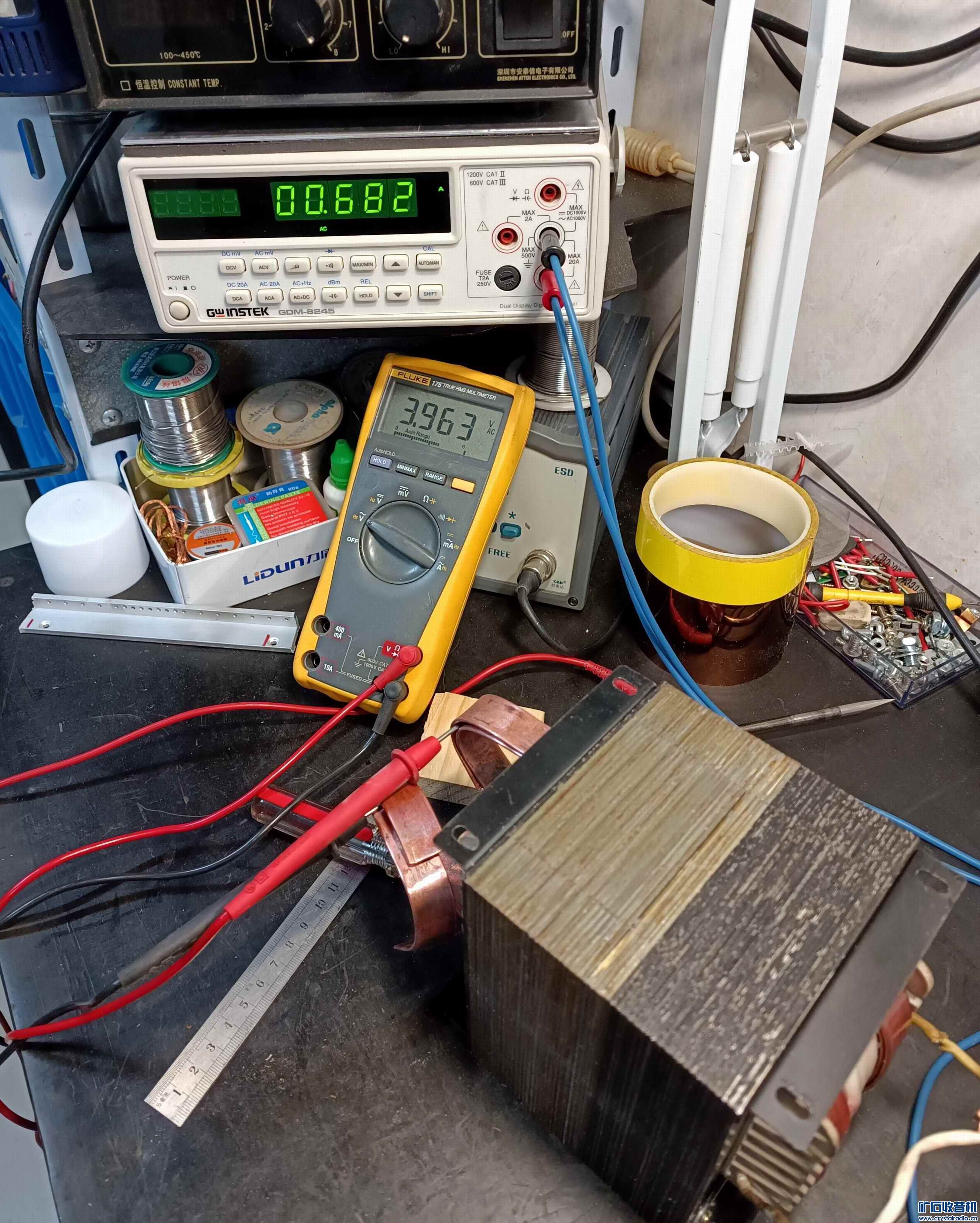

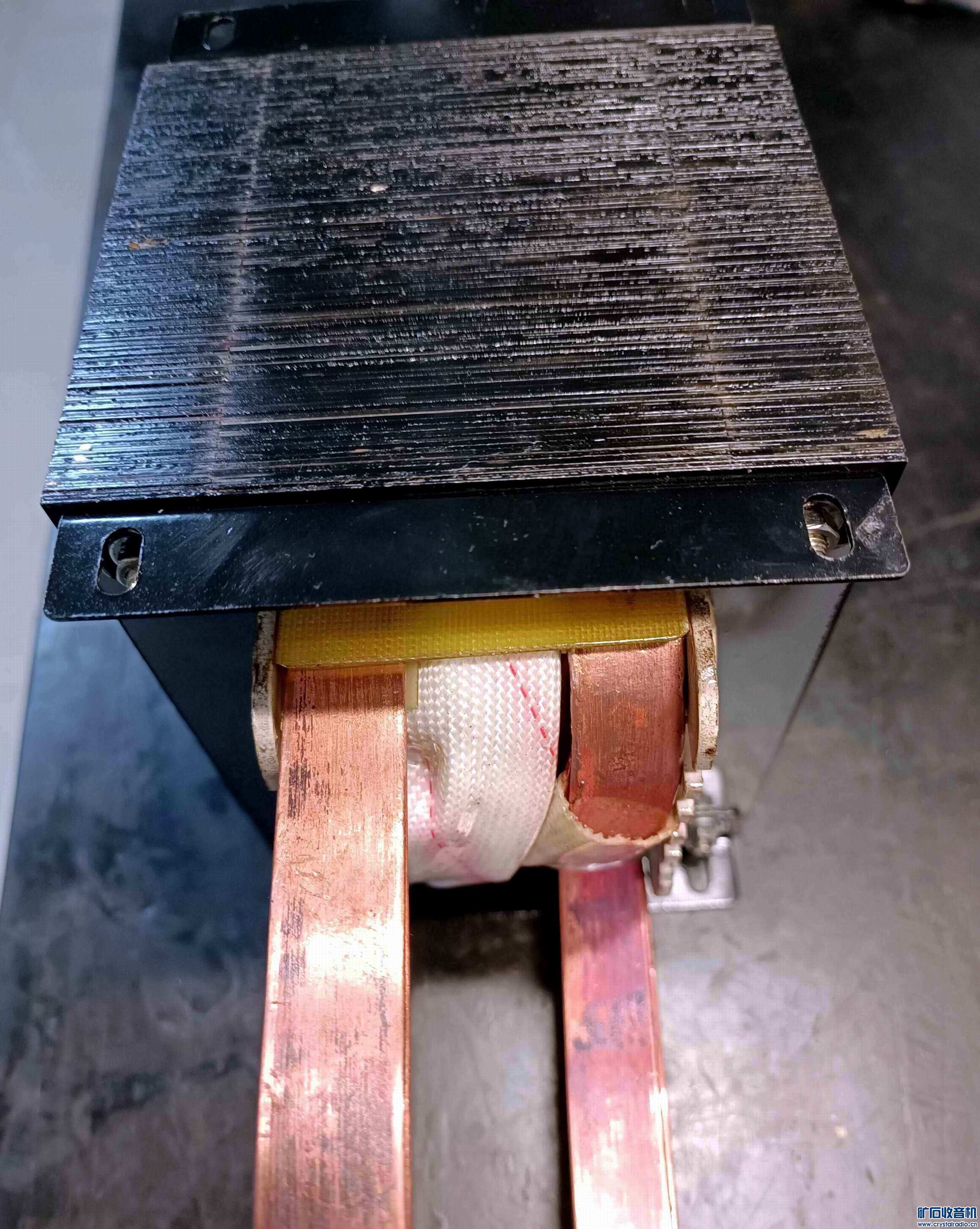

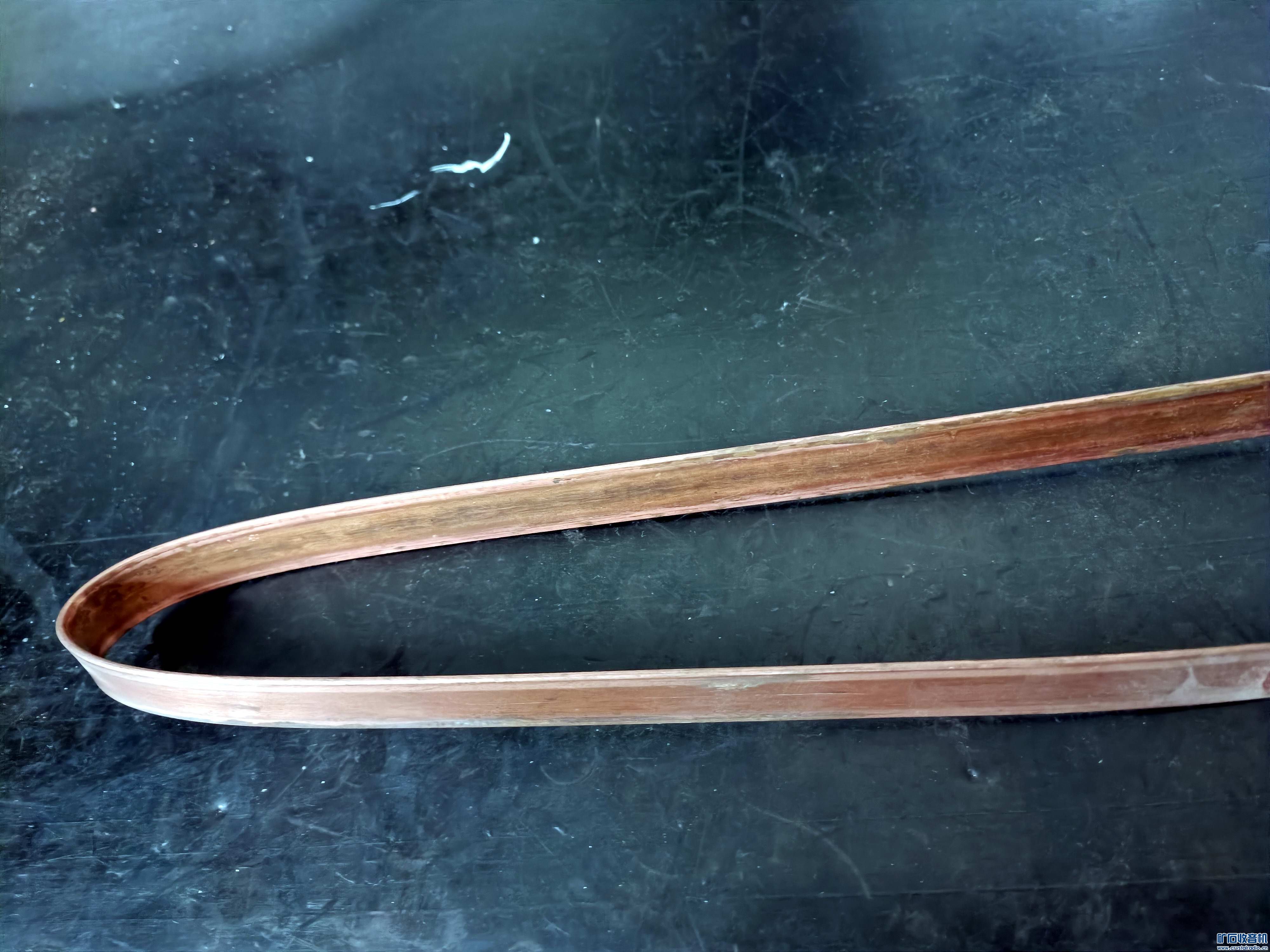

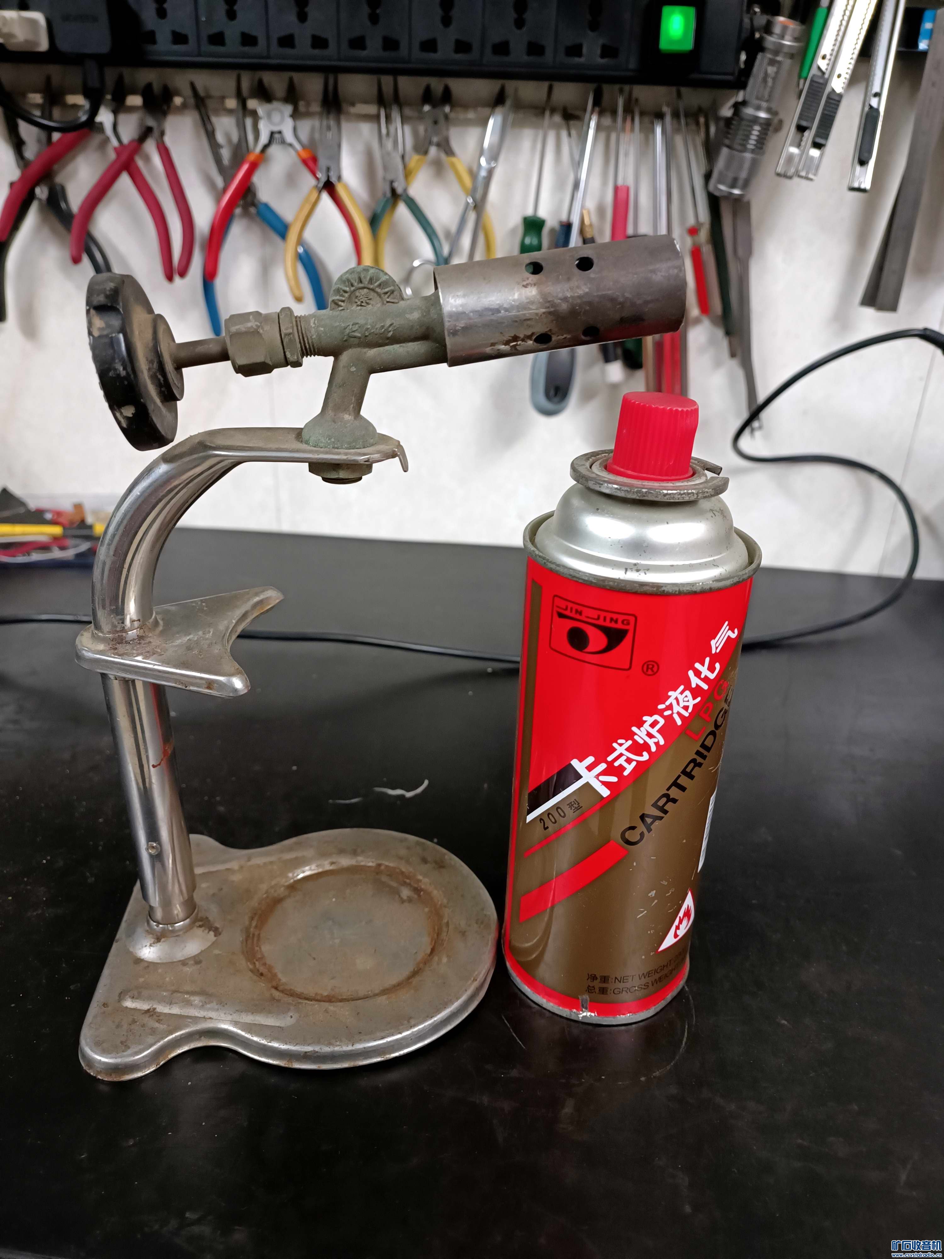

      补充下:
    小铜排制作前先用喷灯烧红后扔水里回火,不然很硬无法手工成形,铜排弯折是在台虎钳上排出来的,中间回火过二次,最后绕之前再回火.
    变压器计算还是过于保守,这是在240v电压下初级电流,点焊机还可以再大点,微波炉的都1.5A电流
    所有接触面都镀锡,确保电阻最小,快速接头200A换成400A,手柄线可以用粗点
    新的手柄线是60平方裸铜丝线,包一层耐高温胶带,再套上尼龙网,焊笔新的,焊针6mm
     刚试了下, 1---- 电流99%  1个脉冲      2----- 电流99%  3个脉冲     0.2钢带  直接把电池击穿了

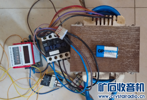

发表于 2024-1-21 02:01:44 来自手机 | 显示全部楼层
楼主够强,我的也搞得一半了,原初级4抽头,用了最小一个,空载4.6安,次级3圈,5.6伏,有点多,得空拆一圈估计电流能大一点,点焊电流532安,有点小,1.0的不锈钢和合页能点透,撒开穿孔,焊接时间最小0.1秒有点长。
fujlan 发表于 2024-1-21 00:16
补充下:
    小铜排制作前先用喷灯烧红后扔水里回火,不然很硬无法手工成形,铜排弯折是在台虎钳上排 ...
回火:烧红后慢慢冷却。加热后逐渐冷却,使金属工件硬度降低,增加可塑性
淬火:烧红后放水里或油里快速冷却。淬火,金属和玻璃的一种热处理工艺。[1]钢的淬火是将钢加热到临界温度Ac3(亚共析钢)或Ac1(过共析钢)以上温度,保温一段时间,使之全部或部分奥氏体1化,然后以大于临界冷却速度的冷速快冷到Ms以下(或Ms附近等温)进行马氏体(或贝氏体)转变的热处理工艺。通常也将铝合金、铜合金、钛合金、钢化玻璃等材料的固溶处理或带有快速冷却过程的热处理工艺称为淬火
你扔水里是回火还是淬火呀?。。。。。。。。。。。。
发表于 2024-1-21 08:43:41 | 显示全部楼层
淬火:烧红后放水里或油里快 ...
您说的是钢材的热处理,铜材的热处理和他不一样。
发表于 2024-1-21 08:51:20 | 显示全部楼层

 楼主| 发表于 2024-1-21 09:44:57 | 显示全部楼层
                铝合金、铜合金、钛合金、钢化玻璃等材料的固溶处理或带有快速冷却过程的热处理工艺称为淬火------------------------网上找的吧,     紫铜退火正好和钢相反,纯铝也一样,不扔水里也可以,稍硬点,扔水有个好处:氧化皮没了
               当年10KV配电室和变电所安装改造,没有专业设备,手工弯排,弯的位置都是这样先处理下后弯.

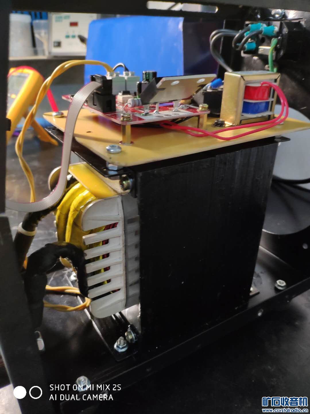

拆前的变压器
拆前的变压器
 楼主| 发表于 2024-1-21 11:08:26 | 显示全部楼层
fujlan 发表于 2024-1-20 23:55
早年带的一个汽轮机检修弟子,现在新厂当车间主任,偶尔去收点废品当外快,有时会给我带点东西过来. ...
  之前的变压器
发表于 2024-1-21 11:10:20 来自手机 | 显示全部楼层
1.3T才是工业牛水平,点焊机属于短时过载,起码1.6-1.7T走起,这样初级电阻小很多,功率更足
发表于 2024-1-21 11:48:49 来自手机 | 显示全部楼层
对的,感觉楼主取低了,我买过灰片一折打开断的铁芯,能取到12000,按之前看微波炉改,大多5圈4伏,800瓦铁芯32x74,按450000/3.2/7.4/0.95*4/5=16002.84495,取到1万6才像点样。
发表于 2024-1-21 15:50:41 | 显示全部楼层
我不是专业做热处理的,但是我认为,
1,铜退火,温度比钢低,有合适的温度区间,
2,退火要慢速降温,自然冷却,冷却太快的还要保温冷却。
你烧红直接扔水里,我没有见过这样操作退火的,只看到这样操作淬火的。
你是电工吧,肯定碰到过,铜排过热后变软的。。。。。。。。
