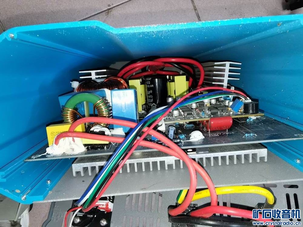

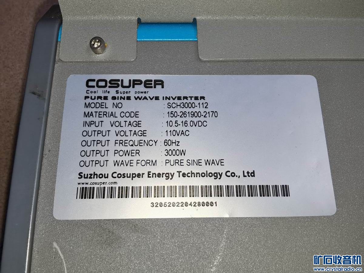

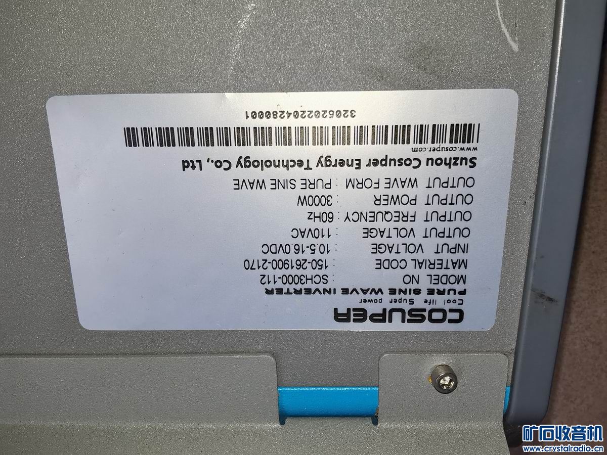

逆变器,12V 输入,110V输出,请教老铁,这个能改220V输出吗?懂的指教下,谢谢

发表于 2024-1-21 09:01:38 来自手机 | 显示全部楼层
难度大,外挂个升压变压器最好

发表于 2024-1-21 14:07:29 来自手机 | 显示全部楼层
jeans 发表于 2024-1-21 09:54
外挂变压器功耗大
那就要动大手术了,重绕线圈,重新调整取样电路,保护电路等等等等

发表于 2024-1-21 17:20:21 | 显示全部楼层
jeans 发表于 2024-1-21 16:53
怎么改?。。。
推测是用第一级高频逆变器把 12V 升压到 160V+,整流滤波得到大约 160~200VDC,然后第二级 SPWM 逆变器把它变成 60HZ 正弦波,因为你的逆变器吹自己是纯正弦波(不可能)而且输出有大电感和电容,所以 SPWM 方案可能性较大。
所以要改动如下,首先把第一级变压器重饶线圈加一倍,让次级可以在 50% 占空比下得到 320V+,然后调整取样电路让第一级能输出到 320V(肯定不能低于这个,我看很多方案要差不多到 400VDC);如果整流管耐压不够要全换,滤波电容耐压不够(肯定不够)全换,SPWM 输出 H 桥的开关管耐压不够(基本上也不可能够)还是全换,然后 SPWM 采样电路也必须调整,使得它输出为 220Vrms
最后 SPWM 脉冲要经过滤波器滤波才是“纯”正弦波,滤波电容耐压如果不够还是要换
简单讲就是折腾下来你要换和调整一大圈东西,除了第一级升压主控(通常是 SG3525 等)和第二级 SPWM 主控(比如 8010)两个小小的芯片之外的器件,包括变压器、开关管、电容,全部体积稍大一点的东西基本是全换掉(变压器是重饶),而这俩假货宝都有现成做好的主控板,也就是说等于你买俩主控板之后,再买全其它所有功率器件,变压器你还得自己绕,最后自己 DIY 了一个

发表于 2024-1-21 18:05:57 来自手机 | 显示全部楼层
这是个大工程,而且即使成了可靠性也是值得怀疑
发表于 2024-1-21 19:09:50 | 显示全部楼层
这是改制的一款110V60HZ 300W逆变器,改制主要内容就是重绕变压器,更换提高高压电容耐压值,选配反馈电阻......
