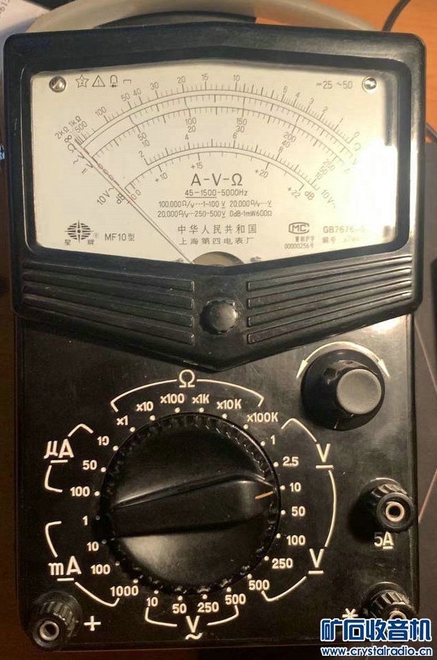

发表于 2024-1-20 13:22:02 | 显示全部楼层
这个是我的组装表,MF10的表头,MF10A的表身。是由三块表组合而成。
1、电路板和开关来自一块纯粹的配件MF10A;
2、表头来自一块完全正常的MF10表;
3、表壳子来自咸鱼,全新的表壳。
