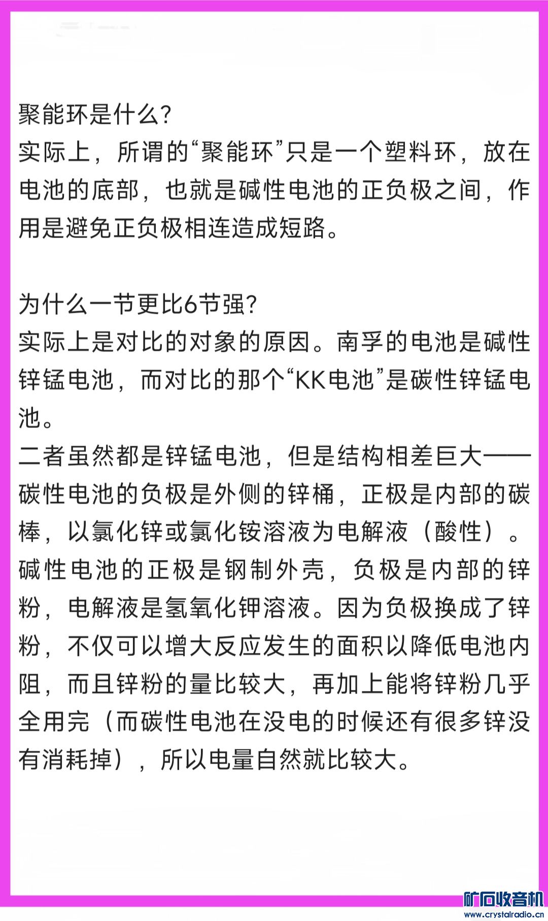

在网上搜索,看到这样一篇:
这篇对南孚(以及同类)碱性电池,作了较详细的介绍。
“  聚能环是什么?
所谓的“聚能环”只是一个塑料环,放在电池的底部,也就是碱性电池的正负极之间,作用是避免正负极相连造成短路。”
“  南孚的电池是碱性锌锰电池。
“KK电池”是碳性锌锰电池。
二者虽然都是锌锰电池,但是结构相差巨大 ”
“  碳性电池的负极是外侧的锌桶,正极是内部的碳棒,以氯化锌或氯化铵溶液为电解液(酸性)。”
“  碱性电池的正极是钢制外壳,负极是内部的锌粉,电解液是氢氧化钾溶液。
因为负极换成了锌粉,不仅可以增大反应发生的面积以降低电池内阻,而且锌粉的量比较大,再加上能将锌粉几乎全用完
(而碳性电池在没电的时候还有很多锌没有消耗掉),所以电量自然就比较大。”
我在前面,将“锌粉”,误认为金属锌柱。    还好,是金属锌这一点,总算没搞错。)

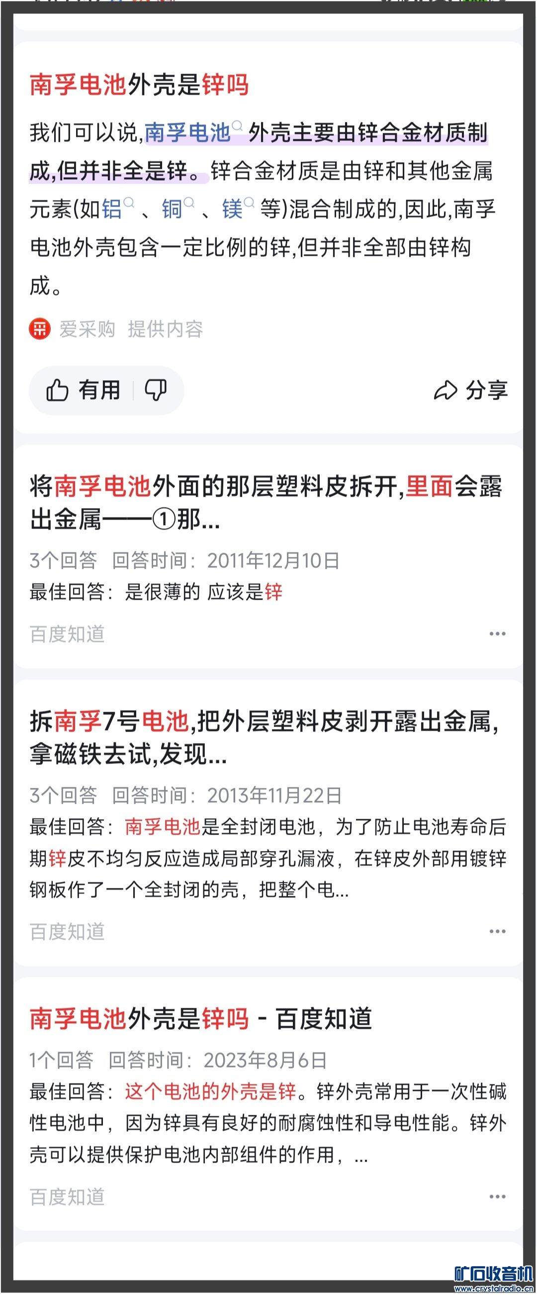

百度上的东西,也有很多是不能相信的。
例如下面这些“答案”,没有一个是对的  :

不知哪位老大把锌锰干电池称作“碳性电池”,那么“碳性”究竟是啥呢?看图中红框里的描述,对应“碱性电池”或者叫做“酸性电池”更合理吧?
发表于 2024-1-26 08:05:58 | 显示全部楼层
(而碳性电池在没电的时候还有很多锌没有消耗掉),所以电量自然就比较大”
显然,这段话里,表述仍有不准确之处。
我且“五十步笑百步”一回吧。
“  碱性电池的正极是钢制外壳,”这句,似应为
“  碱性电池的外表是铁皮筒,铁皮筒的内壁,涂敷有一层黑色的……”。

发表于 2024-1-27 09:57:13 | 显示全部楼层
MF35_ 发表于 2024-1-25 10:33
百度百科、维基百科,这些都是网上的人写的,基本什么人都可以写,所以要抱着怀疑的态度去看这些百科, ...
这是去年10月,因需要而上网搜索,得到的“答案”。
这个回答,没有一丝一毫有用的内容。
