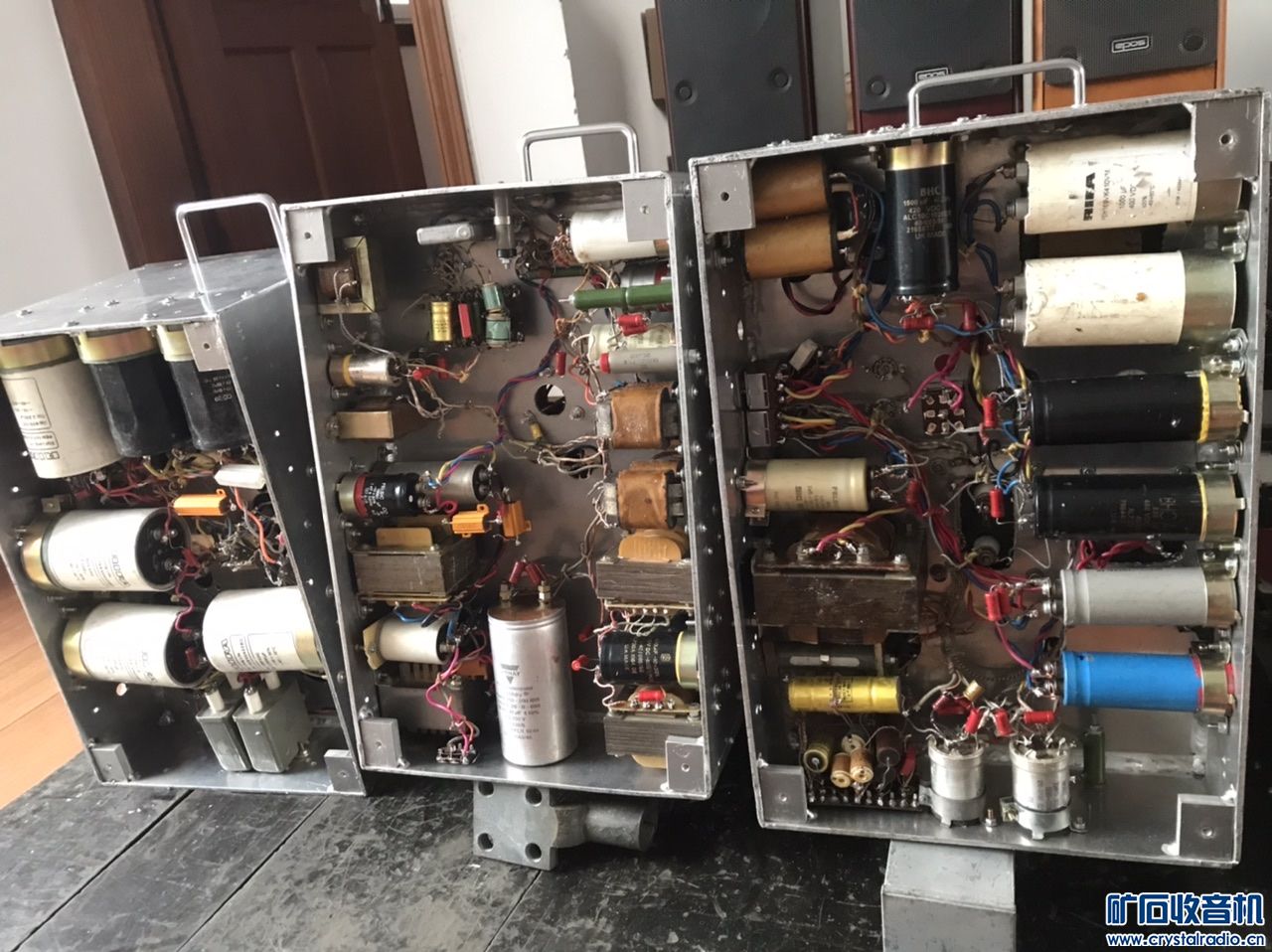

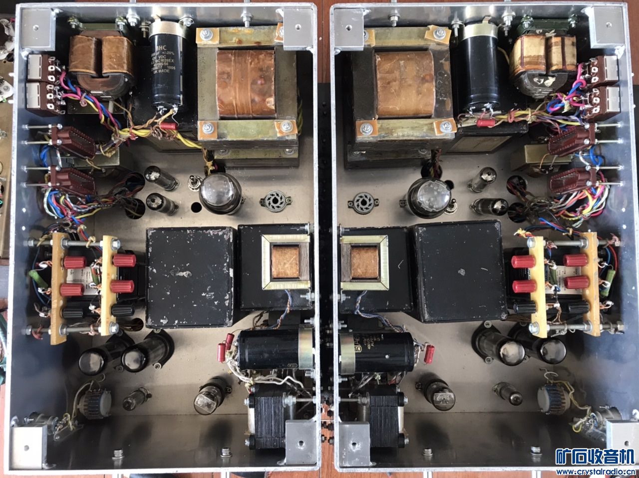

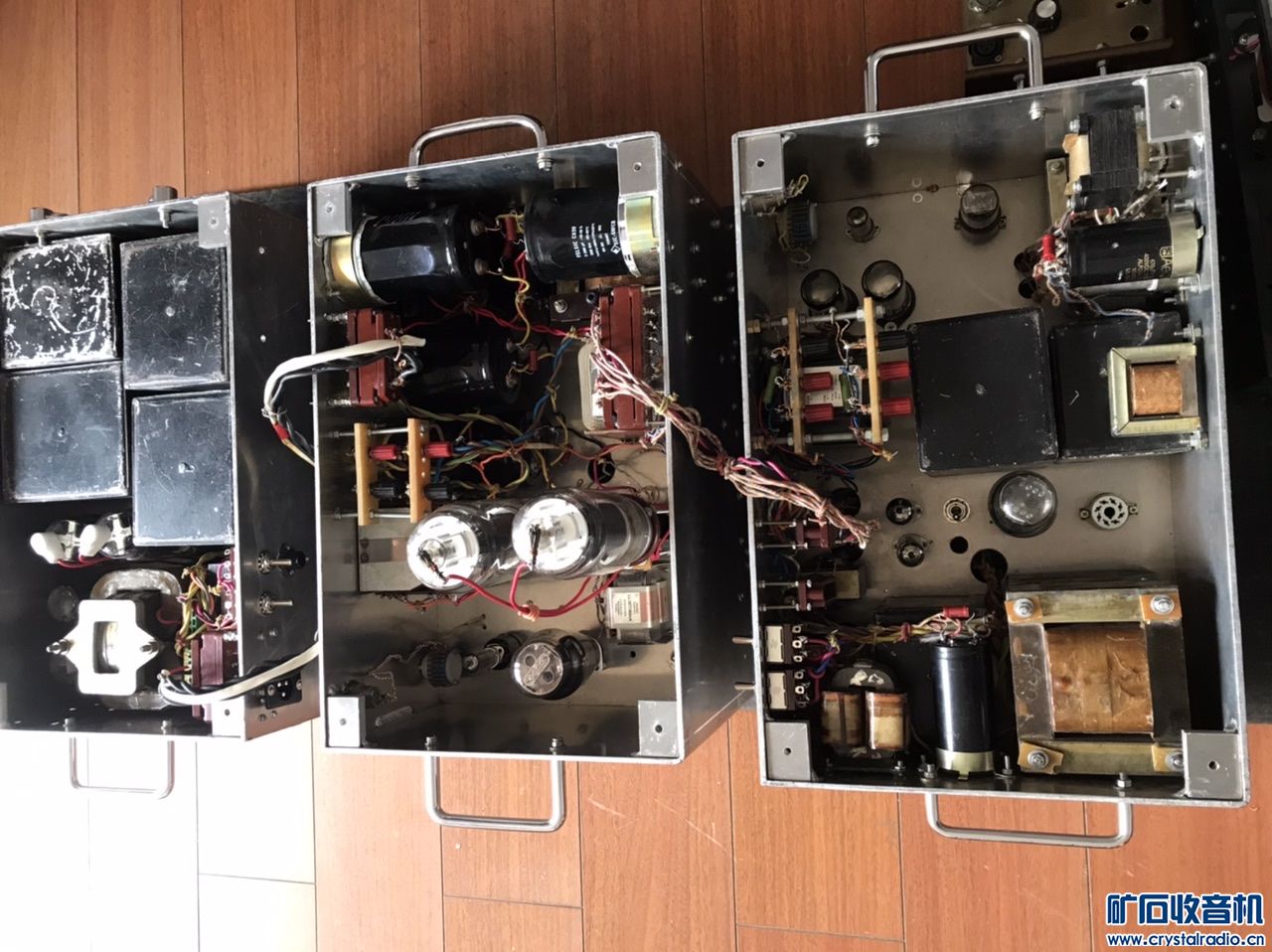

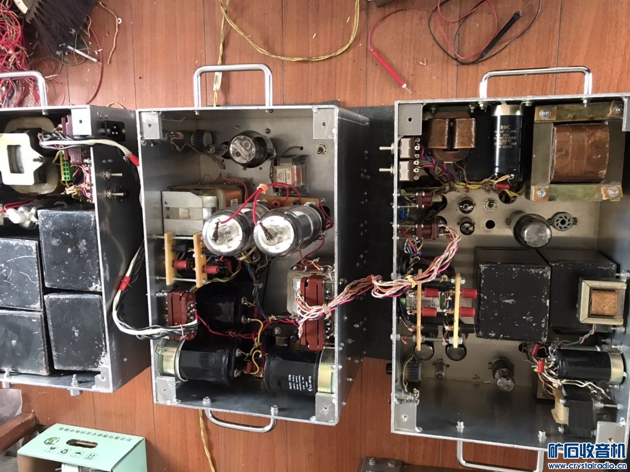

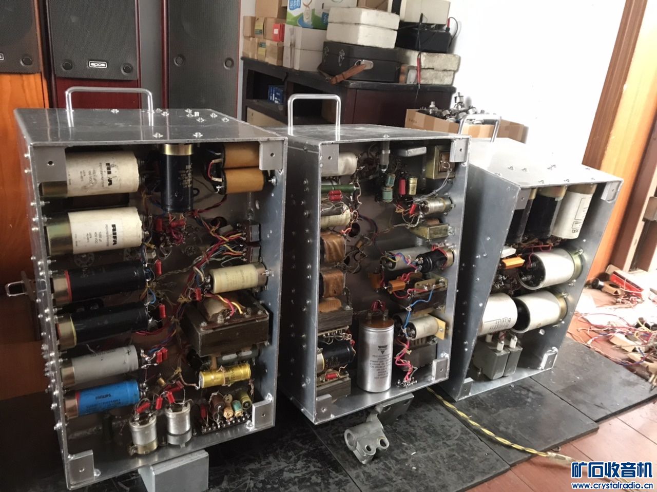

设计思想:
1: 多个分体
2: 强大电源
3: 独立电源
4: 超级电容
5: 阻流圈滤波
6: 牛推动
7: 高低分频推动
8: 小量大反馈
9: 总共三级放大
10: 低阻功率管
11: 直热管直流灯丝
12: 电压放大五极管

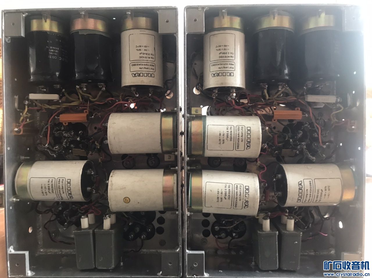

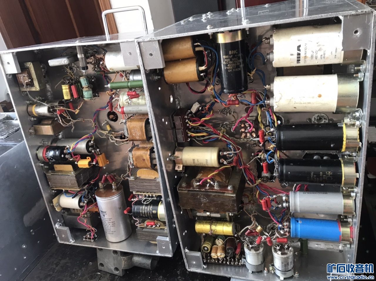

中压与主机各连接部方向检查纠正完成:包括电容等
1: 6.3伏交流灯丝
2: 5伏直流灯丝
3:  负压电源
4: 推动部直流高压
5: 电压管直流次高压

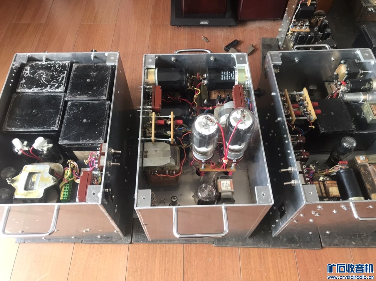

准备做着了的小功率4x15瓦大胆机:
