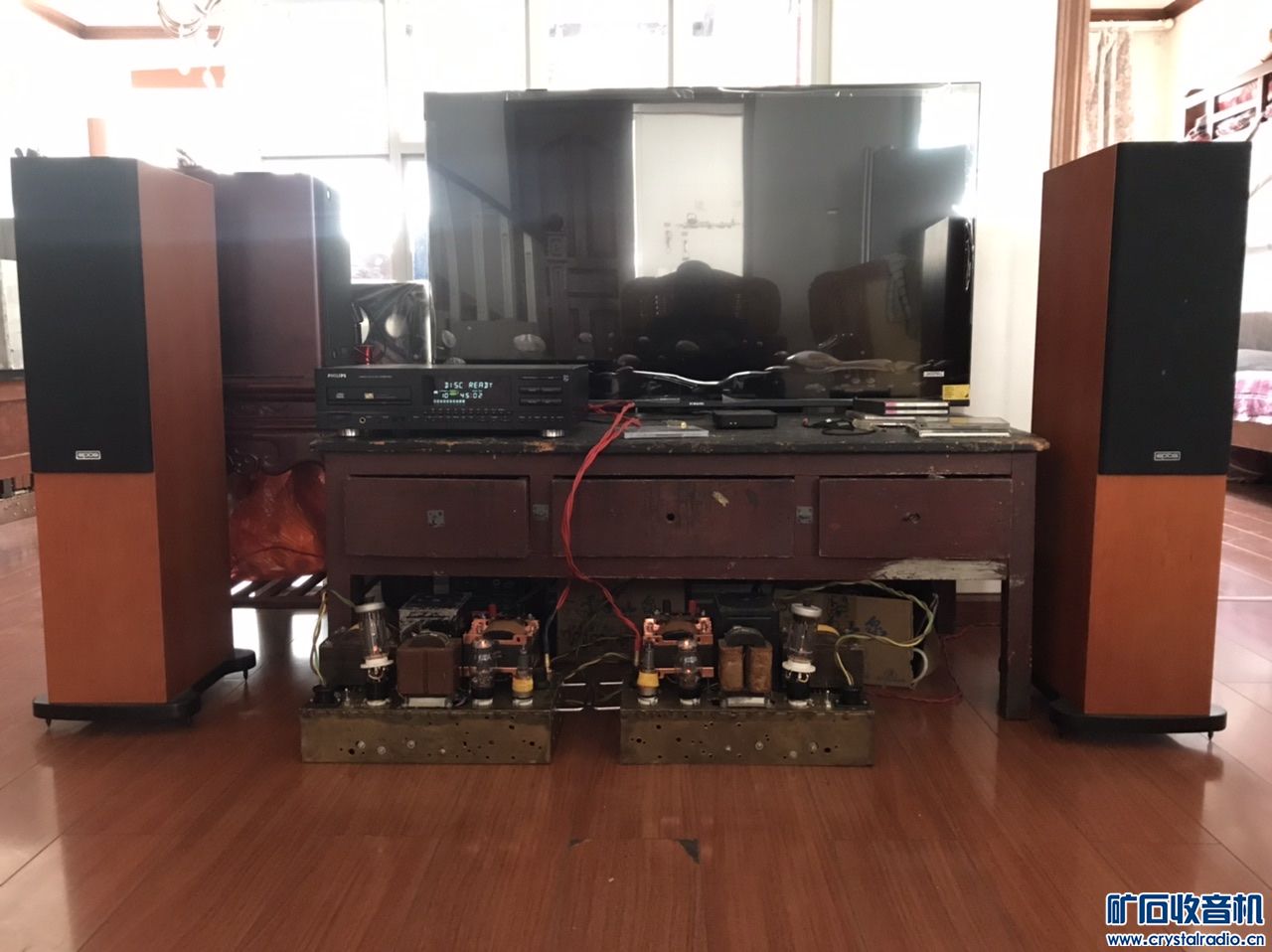

计划外装机的小胆机调整完成,现在通过管座等可以使用的管子有:6p3p,807,Kt8c,eL34,kt67,4699

丁步程信仰塌陷忠诚失节,22以后不收手不收敛,退而不休顽抗到底。这大胆机工作间隙的百忙之中完成小胆机以后,近日一套听电视小系统基本落成(差蓝光),热烈祝贺!祝贺!

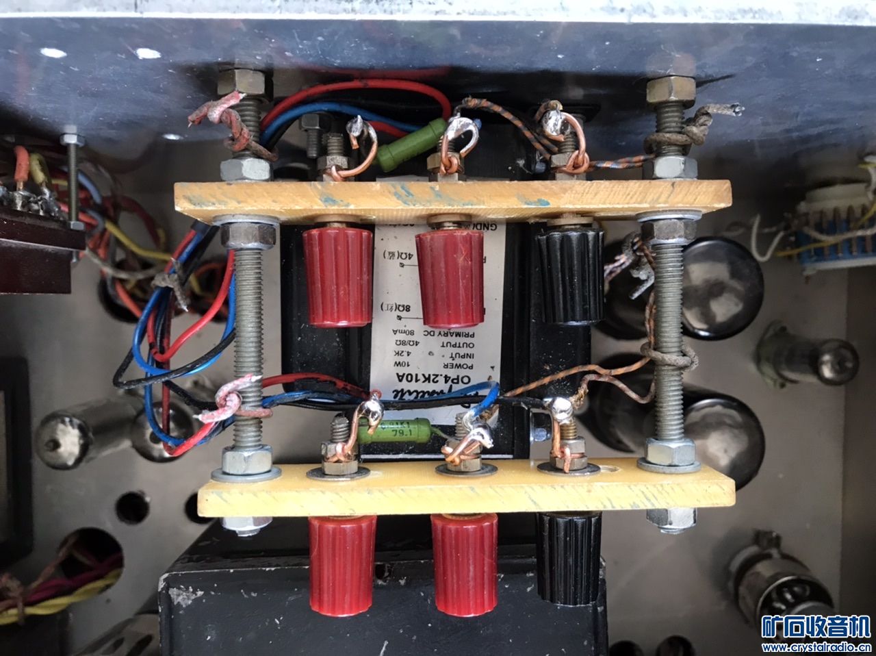

这两个电源原来是多功能小胆机的(自备一对4699双单端),现在多功能小胆机主机已经拆除,正好改动一下用来做小功率大胆机的中压电源。
需要改动的方面有:
1: 自备4699小单端基本不动保留,输出端子改成有4欧8欧的。
2: 原来的负压电源只有30伏左右,这次需要260伏左右的。
3: 中压做功率部独立输出的部分不动保留。
4: 中压做推动电源的部分略改动继续使用。
5: 直流灯丝电源保留略改动,原来是给功率管的直流灯丝,现在是px4推动管的直流灯丝。
6: 中压电源的输出端子需要两个分开各自独立。一组继续功率管高压电源备用。一组这次中压电源输出。
7: 预计三天后动工,工期半个月。

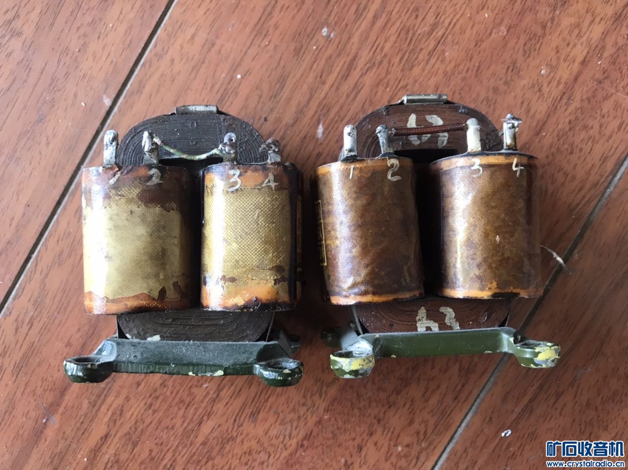

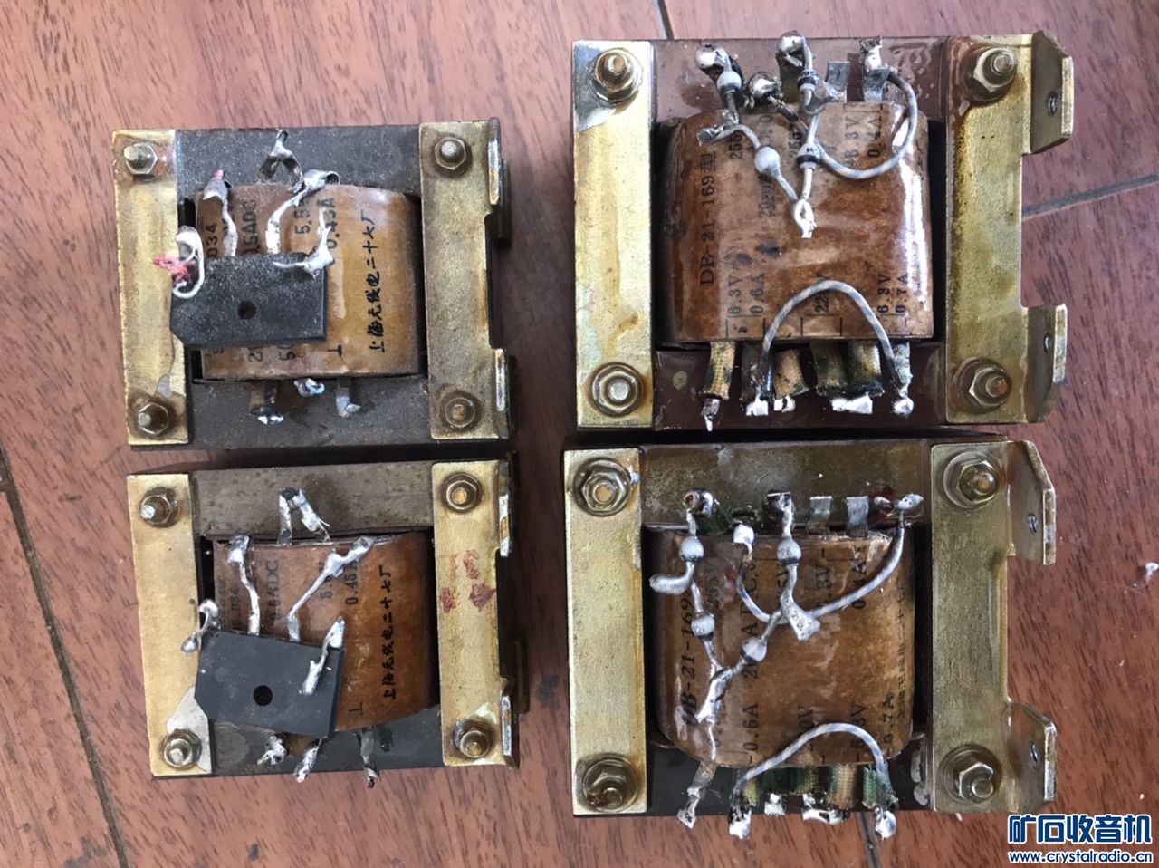

更换负压电源牛
 楼主| 发表于 2024-8-2 15:54:53 | 显示全部楼层
两只牛拆了下来,四只牛装将上去,完成。

负压改动完成
