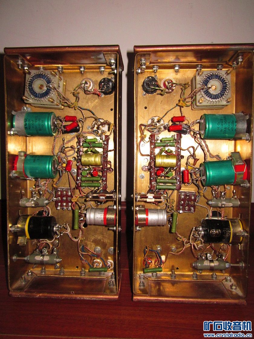

一个月时间装机及初步调整已经完成,除了管子有发热,
其他包括电源牛在内基本无温度,几个小时后有微微的感觉。
现在的套路是:
33档100k电位器+vt105+LL1635牛+LS7+LL1680牛9:1输出。
833双单端推动思奔达200加上这次装机的前级以后感觉:
1:本底噪声略有增加。
2:音乐有美化的倾向,没有直接后级的直白。
3:声音变幼细稚嫩了许多。
4:播交响动态频响无变化。
5:整机档次在提升。
6:开机以后不想关机了。
丁步程将在不断试听的同时不断做调整,不提。

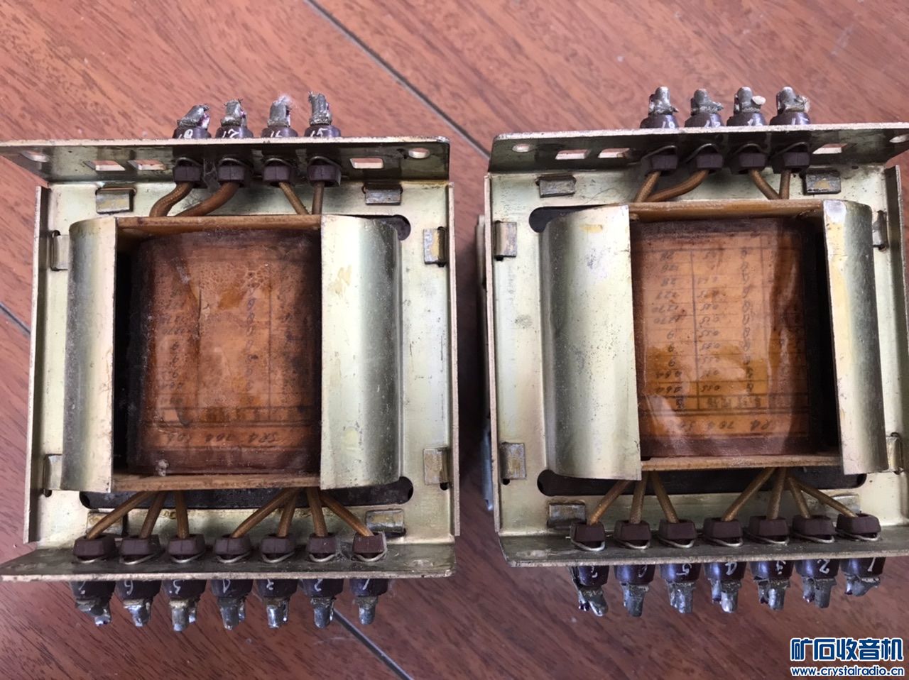

应该是国产仪器设备上使用的电源牛
 楼主| 发表于 2024-3-24 12:56:19 | 显示全部楼层
多漂亮,看着都舒服。可能是国产牛的精品了。
补充内容 (2024-3-24 19:48):
我自己估计大概是70-80年代的东西

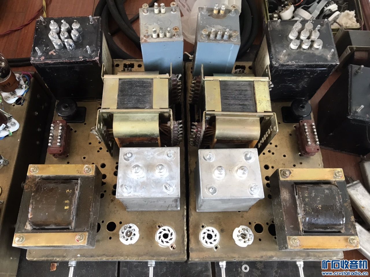

西电牛推动路线的前级,基础奠定胜利在望,慢慢调整再说。
现在这次摆弄马7路线的前级了,以下这是电源的大概样子。可能要计划外生产一台,嘿嘿。
