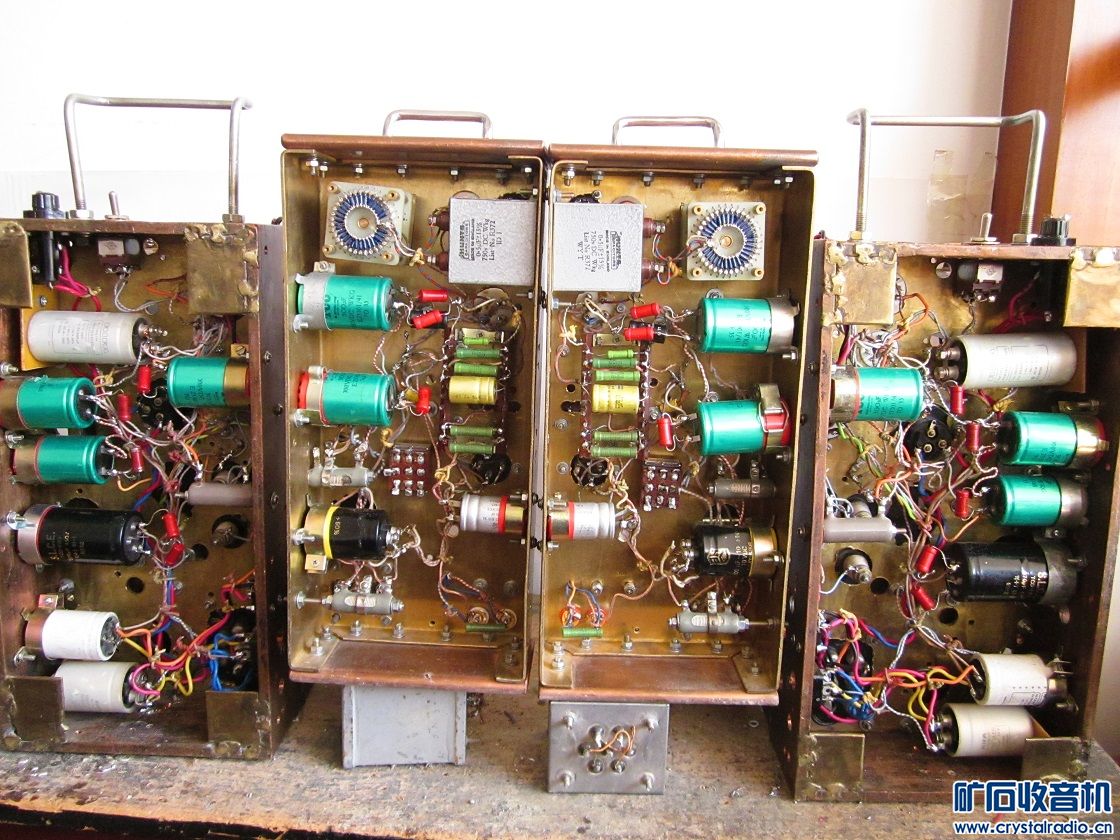

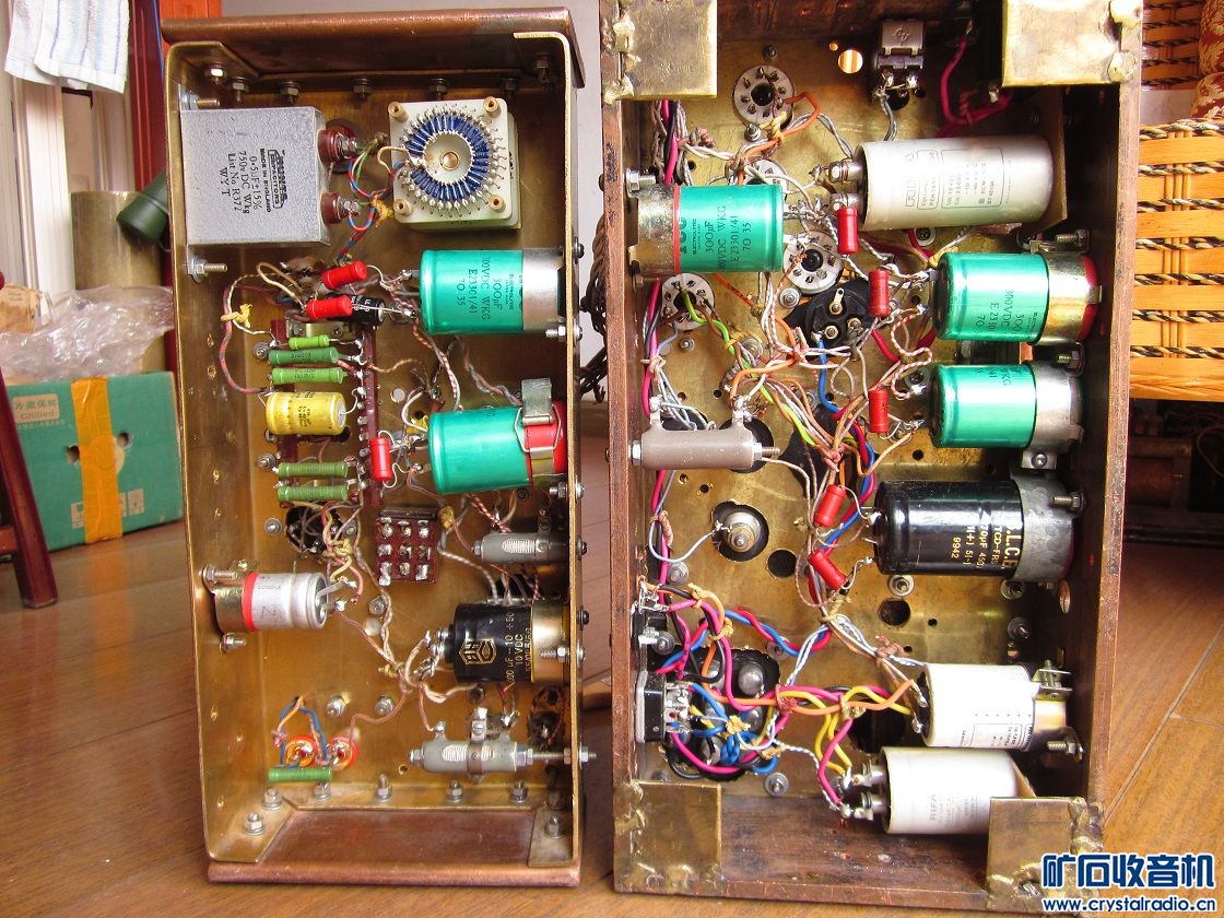

电源部分分步通电开始;
1:检查左声道主电源牛及灯丝牛相位正常。
2:检查右声道主电源牛及灯丝牛相位正常。
3:检查各阻流圈相位无误。
4:通电灯丝牛检查输出正常。
5:通电左右声道稳压输出正常。
 楼主| 发表于 2024-3-14 16:47:40 | 显示全部楼层
尽管这个级别难度的连接线对我来说非常低级,就是出错的可能性极小。
但是还是按部就班一部分一部分的完成。难度不会出现在今天的。
 楼主| 发表于 2024-3-14 16:51:48 | 显示全部楼层
国产稳压管的灯光还是比较漂亮的,我喜欢。应该是有的是用,个人使用几乎取之不尽了。
 楼主| 发表于 2024-3-14 18:50:58 | 显示全部楼层
 楼主| 发表于 2024-3-14 18:52:17 | 显示全部楼层
 楼主| 发表于 2024-3-14 18:54:07 | 显示全部楼层
电源部分全部检查通电调整完成,没有遇到任何问题没有任何差错。
嘿嘿嘿
 楼主| 发表于 2024-3-14 18:59:02 | 显示全部楼层
一般规律是非常顺利非常顺利时候就要注意了,事情往往就是出现在得意忘形的时候。
稳稳的,慢慢地,明天通电主机检查再检查

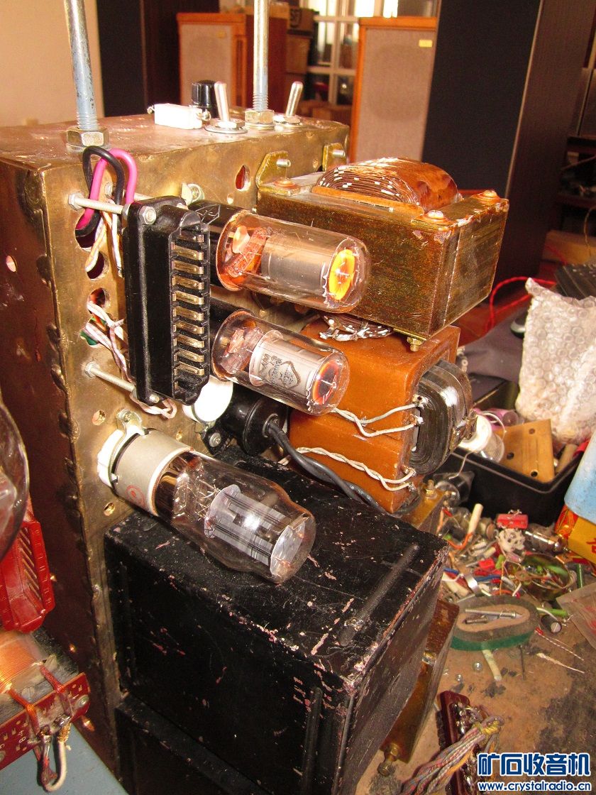

 楼主| 发表于 2024-3-14 21:28:13 | 显示全部楼层
一些小管子,好多年没用了。
