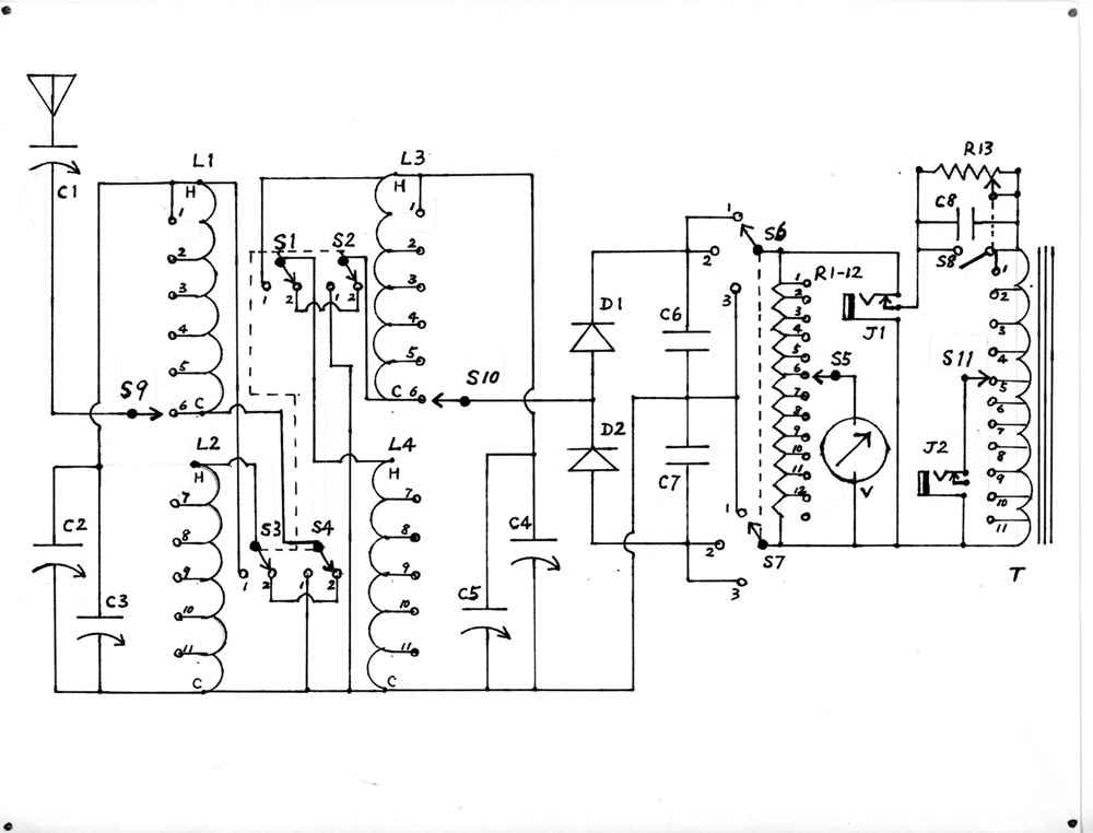

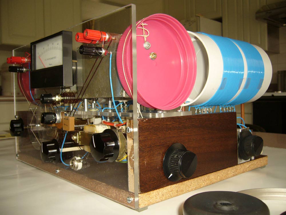

一个半月前试制了两个反绕双值线圈。经过一番苦战,终于用这种线圈制作了一台反绕双值线圈两波段双回路矿石收音机。本地区 26 个中波电台几乎全部收到了,没有互相干扰。
详细内容请阅读“继续探索40年前有关矿石收音机的疑问”的第 127 帖第十三个实验:反绕双值线圈两波段双回路矿石收音机http://www.crystalradio.cn/bbs/thread-8435-9-1.html
以后这台矿石机的实验结果和探讨都将陆续在该主题内发帖。有兴趣的朋友请随时留意新的跟帖。谢谢!

 楼主| 发表于 2007-3-2 08:30:47 | 显示全部楼层
天地线就是用“继续探索40年前有关矿石收音机的疑问”一文内介绍的天地线。
拍照片时曾初步试过,不用任何天地线,在客厅内可以清楚地收听 4 个电台,其中 810KC 的 KGO 电台声音相当大,因为此台距离是 5.2 英里(8.3 公里)。因线圈平放,有方向性。如果只接一条约 3 公尺的拖线当天线,不接地线,效果就好得多了。

 楼主| 发表于 2007-3-2 15:40:24 | 显示全部楼层
这矿石机看似复杂,只不过是根据我的具体情况设计。因为有很多技术问题要试验解决,所以加入了不少开关线路,又用了倍压检波。其实它完全可以简化。如果看看 Dave Schmarder 的原作,就能够明白电路可以简化到什么程度。甚至连他检波器前面的 27 mh 高频扼流圈和 20 pf 半调整电容器都可以省去,后面的输出变压器也不要。
最主要的一项 - 双值反绕线圈是必须保留的。这是这种矿石机的精华所在。如果能够制作一个高质量的双值反绕线圈,对接受中波高端的电台是有极大好处的,因为两个反绕线圈并联能够提高在频率高端的 Q 值,同时使频带展宽,容易调谐。我觉得这一点是需要认真研究的,线圈的热端冷端、绕线方向和线路必须搞清楚,接错了效果适得其反。
我的矿石机刚刚做好,还没有完成。加工那些零件花费了大部分时间。还没有坐下来认真试机。但是初步的结果已经使我领会了反绕线圈的优点,选台很容易。至于最远能收听到什么地方的电台,我现在没有办法答复。我住的地方收听环境当然不差,主要是电磁干扰少,没有高楼大厦,高压供电线都埋在地下。地形则不见得特别,附近有山,远处的电台是有阻隔的。

mak1939 先生太客气了,不要那样称呼,我年龄不算大。
由于没有里芝线,我的线圈是用普通16芯的电线绕在直径160mm的PVC管上,53圈,9圈一个抽头。由于距离电台较远,应该在200公里以上只能收到本省电台和中国之声,音量比较小,感觉这种绕法分布电容可能比较大,覆盖范围比较小,这两电台都在1140KHZ及以上,回头试试先生试验的反绕电路,看音量是否有改善。

 楼主| 发表于 2007-3-3 03:58:07 | 显示全部楼层
回复 #12 lslz 的帖子
在另一帖里您说用的是 1 mm 的多股电线绕线圈。从这个帖的照片里看,直径 160 mm 的 PVC 管上,53圈,9圈一个抽头的线圈的宽度不止 53 mm。是否测量导线直径(包括绝缘皮)有误?
粗略的估计:如果线圈宽度真的是 53 mm,这个线圈的电感量约 566 微亨;如果线圈宽度是 90 mm,这个线圈的电感量约 440 微亨。
这样大的电感配合常见的 365 pf 可变电容器,覆盖频率太低了,1140 KC 的电台将会在可变电容完全旋出,即电容量最小的位置出现。如果再加入天线和地线之间的分布电容,1140 KC 可能在谐振范围之外。通常电感 250 微亨比较合适。
建议您先调整好线圈的电感。用反绕线圈对频率高的电台肯定有好处。但是如果电台距离太远,良好的天线和地线是不可少的,耳机的效率也影响很大。

发表于 2007-3-3 15:23:20 | 显示全部楼层
mak1939 先生我又量了一下:16芯绞合在一起小于1mm约0.9mm,加绝缘皮直径2mm,线圈53圈长共105mm,正于您所说,收听1140 KC 电台时365pf电容基本全旋出,请问电感控制250 微亨应该绕多少圈?圈数减少后分别在多少圈抽头合适呢?如果使用反绕应该绕多少圈?如果将反绕内加入磁棒,Q值是否还有增加的可能?
我使用的天线是长度2、30米废电视线,耳机阻抗1500欧。
 楼主| 发表于 2007-3-3 16:49:59 | 显示全部楼层
回复 #15 lslz 的帖子
这只是大概的数字:
用你的线圈筒和电线,绕 38 圈,线圈宽度 76 mm,电感约 246 uH。
如果反绕,每个线圈减半。两个线圈串联的时候电感仍然相同,并联的时候电感是串联的 1/4,约 61 uH。
磁棒线圈的 Q 值不见得比大空心线圈高,只是能做得体积小而已。一个线圈放磁棒在中间,电感会增大,要保持相同的电感就要减少圈数。这只是我自己的看法,没有试验过。
