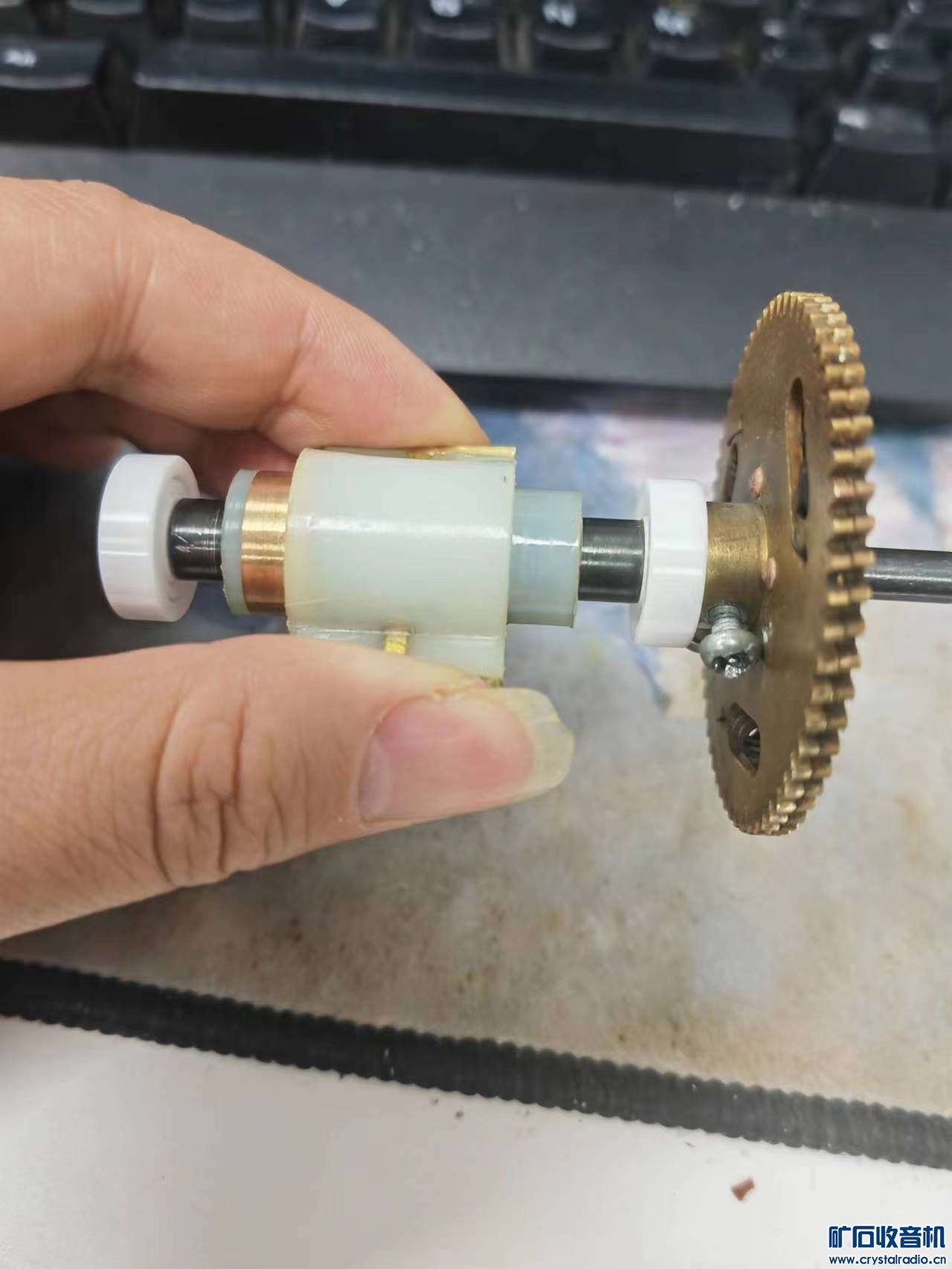

之前发过帖子,重型微调电容虽然做工优良,但是Q值很低(用郭老师Q表也测了,直接把磁环Q值拉低到40),把电容零部件拆下来清洗,发现问题在于动片和轴之间的塑料介质漏电(不知道是因为击穿还是介质本来就不行),而轴通过轴承,和铜齿轮与外壳相连,天津魏老师给我一个建议是把铁轴承换成陶瓷轴承,换上去后Q值立马飙升,现在问题是齿轮与轴之间也要绝缘,本来想用特氟龙生料带包裹轴硬塞,结果塞不进去,我目前想到两个的可行的方法,一个是轴上涂绝缘漆,还有一个是把铜齿轮孔搞大点(其余方案比我把轴切断接上瓷的,或者把齿轮换成塑料齿轮都不怎么现实),各位老师有可行的方案么? c4e1a6c96999df5d2e741922c84b576.jpg
发表于 2024-1-19 10:45:37 | 显示全部楼层
用尼龙棒做一个联轴器,固定式的。
发表于 2024-1-19 10:55:11 | 显示全部楼层
就差齿轮绝缘了,楼主继续
发表于 2024-1-19 10:56:20 | 显示全部楼层
扩孔加绝缘介质或者3D打印尼龙齿轮
 楼主| 发表于 2024-1-19 10:59:08 | 显示全部楼层
radio988931 发表于 2024-1-19 10:56
扩孔加绝缘介质或者3D打印尼龙齿轮
扩孔现实点
 楼主| 发表于 2024-1-19 10:59:26 | 显示全部楼层
BG1TRP 发表于 2024-1-19 10:45
用尼龙棒做一个联轴器,固定式的。
比较难实现
发表于 2024-1-19 11:07:48 | 显示全部楼层
找个尼龙棒或其他材质的绝缘棒,两头钻孔,或者简单点就是一个套筒,安装的时候,电容器轴与旋钮轴不接触即可。
固定轴的方式可以是沿径向做个螺钉孔,用螺钉固定。或者沿轴向开个槽,塞个卡片固定。

 楼主| 发表于 2024-1-19 12:17:19 | 显示全部楼层
老虎哥01 发表于 2024-1-19 11:19
功夫不负有心人。这个重型可调电容好好打理后,必成重器。
多谢老师鼓励,打算用扩孔法
 楼主| 发表于 2024-1-19 12:18:35 | 显示全部楼层
BG1TRP 发表于 2024-1-19 11:07
找个尼龙棒或其他材质的绝缘棒,两头钻孔,或者简单点就是一个套筒,安装的时候,电容器轴与旋钮轴不接 ...
或许可行吧,但是太复杂了,多谢您的指点
发表于 2024-1-19 12:59:20 | 显示全部楼层
绝缘的联轴器就行了
 楼主| 发表于 2024-1-19 13:09:26 | 显示全部楼层
w6955 发表于 2024-1-19 12:59
绝缘的联轴器就行了
没地方放轴连器
发表于 2024-1-19 13:19:33 | 显示全部楼层
动片应该是接地的,有必要这么绝缘么?
