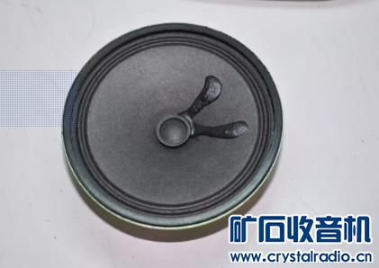

老收音机中的16欧动圈扬声器,可以直接换成8欧么?

晶体管输出电路阻抗越小输出功率越大。

1.直接用8欧一点事都没有,2.淘宝上新的16欧喇叭有货。

收音机的这些功放大多数都是静态电流很小的近乎乙类的功放,交越失真比较大,用阻抗大的喇叭时,同等输出功率下所需的输出电压高,交越失真占的电压幅度比例就相对小。

阻抗不匹配,影响输出功率

换8欧 音量变化不大,耗增电大, 对电池收音机明显。

首先,可以肯定地说,用8Ω喇叭代替16Ω喇叭同样可以发出声音,而且在中等偏下音量状态下基本不会有明显异常。
第二,阻抗不同的喇叭,在同样的驱动功率下,阻抗越高的喇叭需要的驱动电压越高、电流越小,阻抗越低的则相反。不论是有输出变压器的功放还是没有输出变压器的功放,功放的最大输出电压与电路的供电电压相关,最大输出电流受功放管集电极参数以及推动电路的激励电流限制,因此功放的输出音频电压和电流都是有极限的,不论是换阻抗更大的喇叭还是阻抗更小的喇叭,老晶体管收音机的不失真输出功率大多是会下降的。
晶体管收音机的甲乙类(AB类)功放,其消耗电源的电流与功放输出到喇叭的电流基本成正比,根据P=I^2*R的公式,当喇叭阻抗降低一半,在喇叭两端实际电功率相同的情况下,用8Ω喇叭时功放消耗电源的电流是用16Ω喇叭的1.414倍,即耗电量增加,功放效率下降。
总结:更换8Ω喇叭之后,功放的最大输出功率降低,电转换效率降低,但可以让收音机的声音重放功能正常。如果没有可以替换的16Ω喇叭,或者不在意输出功率、电源效率等因素,可以用8Ω喇叭代替16Ω喇叭。晶体管收音机的音频推动电路是甲类(A类)放大器,对于以电池供电的收音机来说,大多不会把推动级的激励功率余量做得很大,这点与高保真功放机完全不同,更换低阻抗喇叭之后烧毁功放管的现象,在收音机上面不常见。收音机功放管烧毁,其原因大多是静态工作电流不合适,甲乙类推挽功放的静态集电极电流只要少许增长,就会让功放管的发热功率大幅增加,因为近90%的静态电流产生的热量在功放管上面而非负载上面,这一点在维修时须特别注意。
