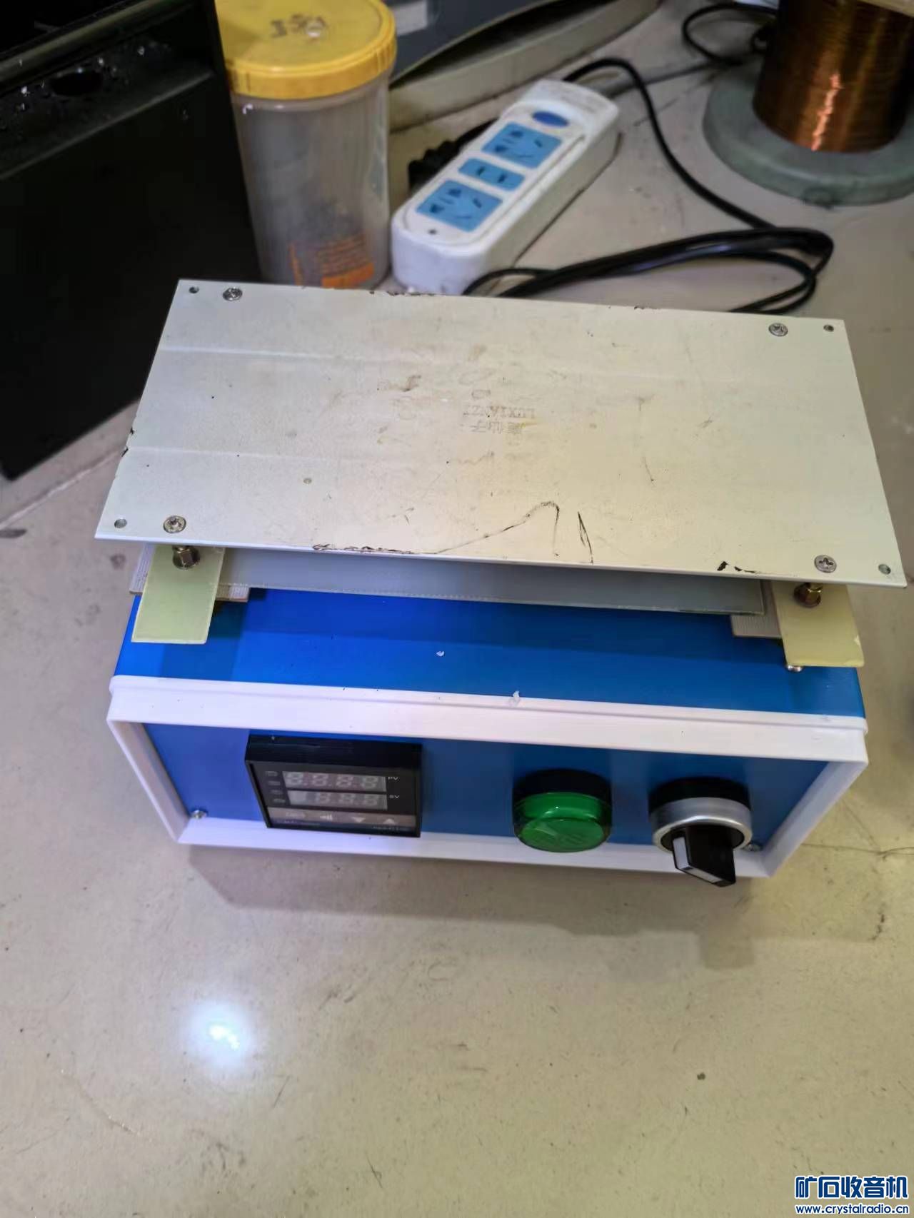

请教PTC恒温加热板用来焊接底部带焊盘的器件,好用吗?

买了一块板,改成可调温的。

建议不要这样用,等于整块PCB板材都加热到280度。而PCB板材是热的不良导体。
或者设计时,每个贴片的焊盘都放一个略大一点过孔,靠过孔的锡传递热量到另一面。
或者找低温焊锡

烤一两次没事,虽然PCB是热的不良导体,但也不怕热。
盘中孔,在以前是大忌,不过现在似乎可以使用了,还不太习惯。
低温焊膏,这点完全同意。

上下加热最好,就像焊BGA芯片一样,下加热180烤一下,下加热测温点选焊接的PCB板表面,上加热风枪设300--320度,用锡浆的的话焊接很快的。
