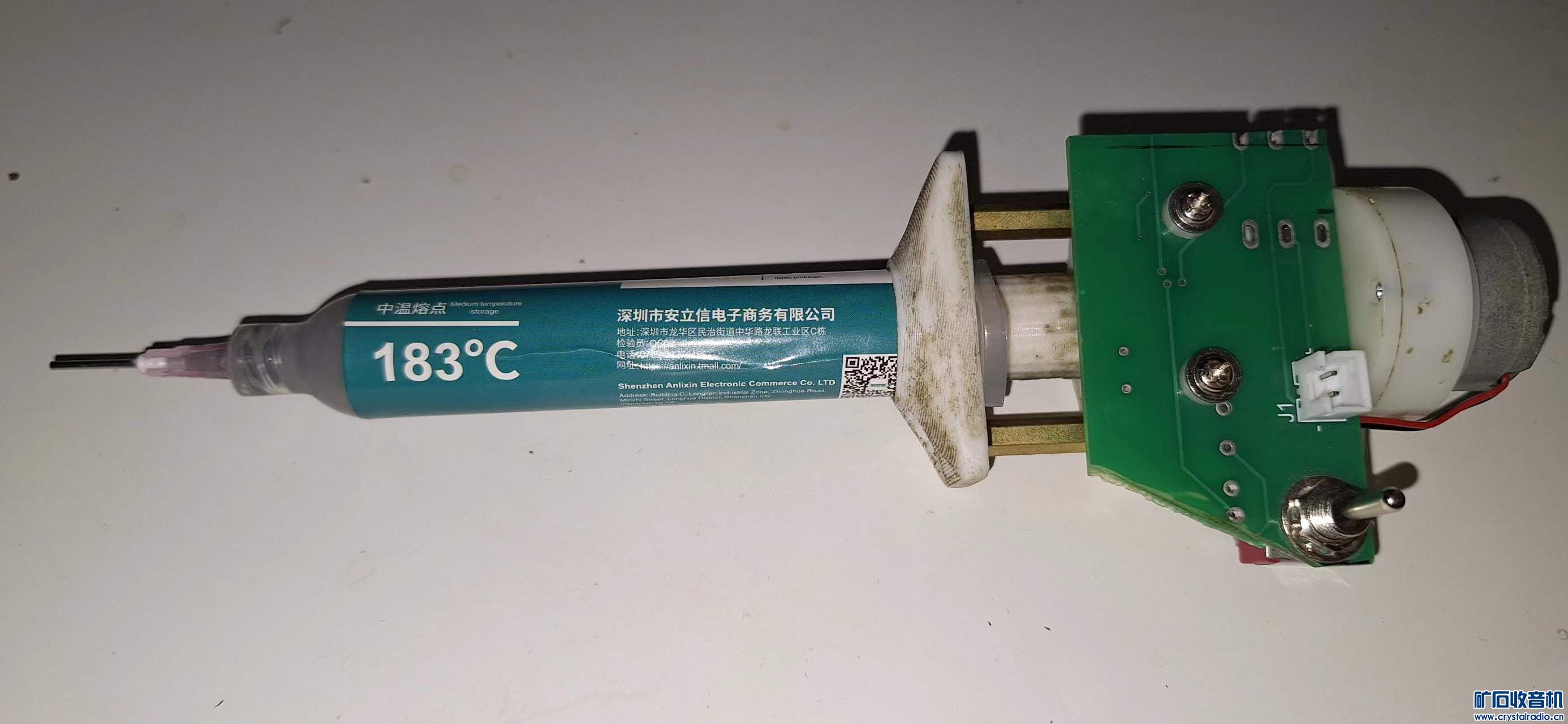

用中温熔点锡膏,下图是我用手动点锡膏改装的电动锡膏挤出器,很好用
