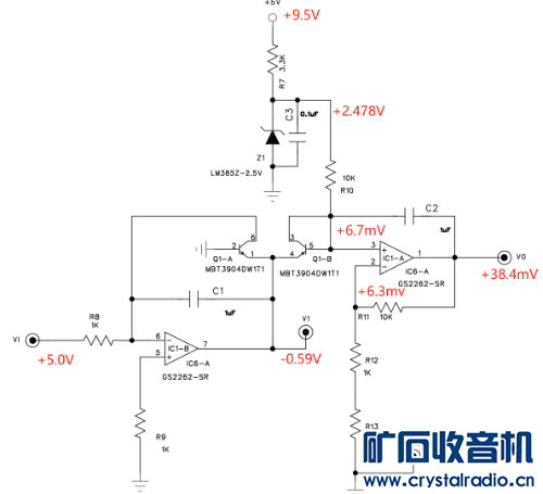

请教各位老师一个问题:关于对数放大器输出异常

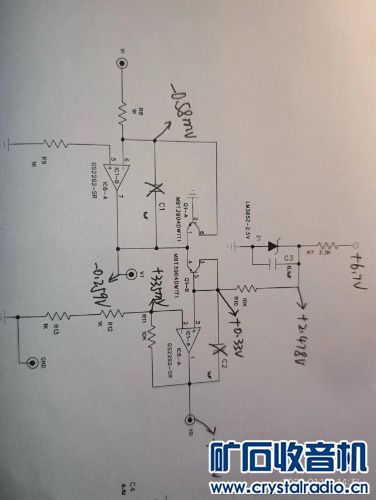

 楼主| 发表于 2024-1-18 14:35:36 来自手机 | 显示全部楼层
小鬼头 发表于 2024-1-18 12:20
看节点电压,c2左侧的节点有异常,尤其是这个电流的流向不合常理。可能是后面的运放自激引致。
把c2拆 ...
老师您好,按您所说,拆掉2个电容,各点电压如图。请您过目。谢谢您。
 楼主| 发表于 2024-1-18 14:37:01 来自手机 | 显示全部楼层
longshort 发表于 2024-1-18 12:18
看了,還是上面說的那些問題。
Q1-B需要通過一定的電流,數量相當於動態範圍的倍數,按您的輸入電阻看 ...
老师您好,我刚检查了三极管,管子没有坏。电压如图所示。
发表于 2024-1-18 15:14:17 | 显示全部楼层
這幾個電壓值有點像樣了。加大Q1-B的通過電流到5mA,看看會有什麽變化。
Q1-B的電流值,現有的基準部分是負擔不了的,需要改進。可以改成恆流源。

发表于 2024-1-18 16:59:43 来自手机 | 显示全部楼层
现在dc电压正常了。基本说明原来的异常是自激引发。

发表于 2024-1-18 17:11:41 | 显示全部楼层
sfes1314 发表于 2024-1-18 16:05
按您的提示,参考那里两个电阻改了,改后电压如图
我想了一下,R10的通過電流不用那麽大,1mA也是可以的,主要作用一是對Q1-A進行溫度補償,二是進行電平移位。
電路可以這樣調試:在5V滿量程時,使輸出為0V;在輸入為1mV時,輸出約為+1.33V。爲此需要在對數放大器相應增加失調調節環節。
輸入和輸出的變化按照三極管基-射結電壓與集電極電流的關係公式確定,即deltaVbe=26mV*ln(I1/I0),對於輸入電流I1=Vi/R8。
Q1-B結點上的電壓,在輸入為5V時通過調整對數放大器的失調來調整輸出放大器到零,在輸入為1mV時調整R10使輸出放大器調整為1.33V。
大體上是這樣。
